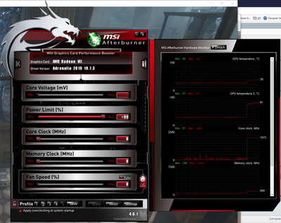

Наконец стабильные частоты
radeon.png [ 1.36 МБ | Просмотров: 672 ]

Если сбрасывается, то это нестабильный разгон. Я пользуюсь msi afterburner для разгона.
