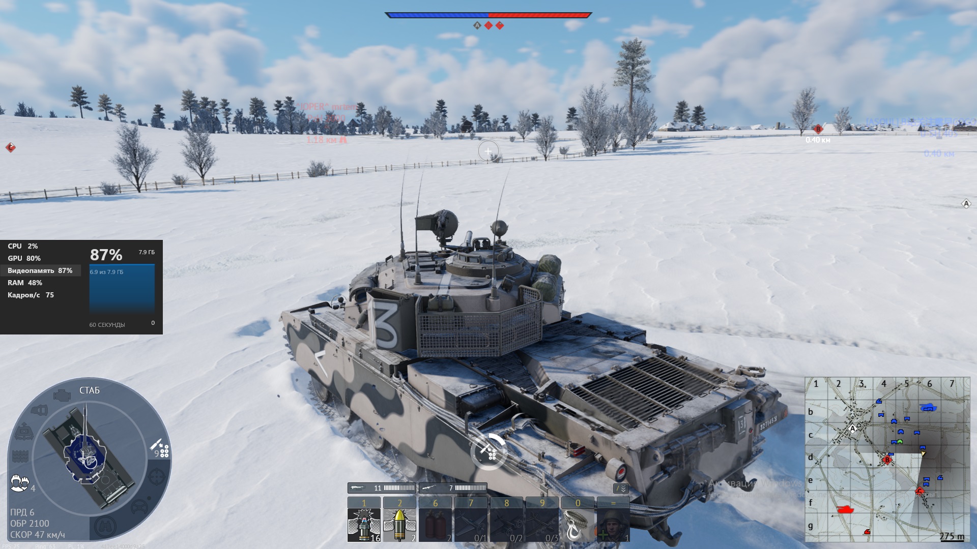

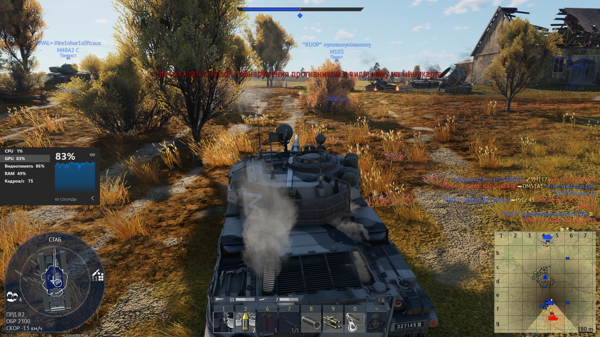

У меня уже довольно давняя проблема, которая то появляется, то исчезает.
Arc A750, в играх стабильный фпс и загрузка карты 75-80 % (в той же Тундре). Но порой загрузка GPU становится 99-100%, ФПС сильно падает, видеокарта начинает сильно шуметь. Иногда помогает свернуть и развернуть игру или поменять разрешение туда-сюда, или вертикалку включить-выключить. Иногда не помогает. Во многих играх это проявляется, а причину и решение найти не могу.

Регистрация: 07.12.2014
Откуда: Брянск
Leshiy2371 писал(а):
Какое потребление ОЗУ/видеопамяти в это время в игре ?
И в каких играх, на каких настройках, с каким драйвером происходит подобное.
Знаете, я честно хотел поймать снова этот баг, но не получилось!
Возможно, я почистил систему HitmanPro, Eset и еще какой-то программой, правда, ничего особо существенного они не нашли.
Возможно, я сбросил настройки драйвера по умолчанию (драйвер последний на данный момент). Я всегда немного занижал мощность ядра до 140 Вт, так как Тундре больше и не надо было.
Возможно, я поставил сбалансированную производительность в настройках производительности. Вот это по моему мнению и помогло, так как потом я вернул высокую производительность, и снова повторилось.
Ну а стандартное потребление системы выглядит вот так:
