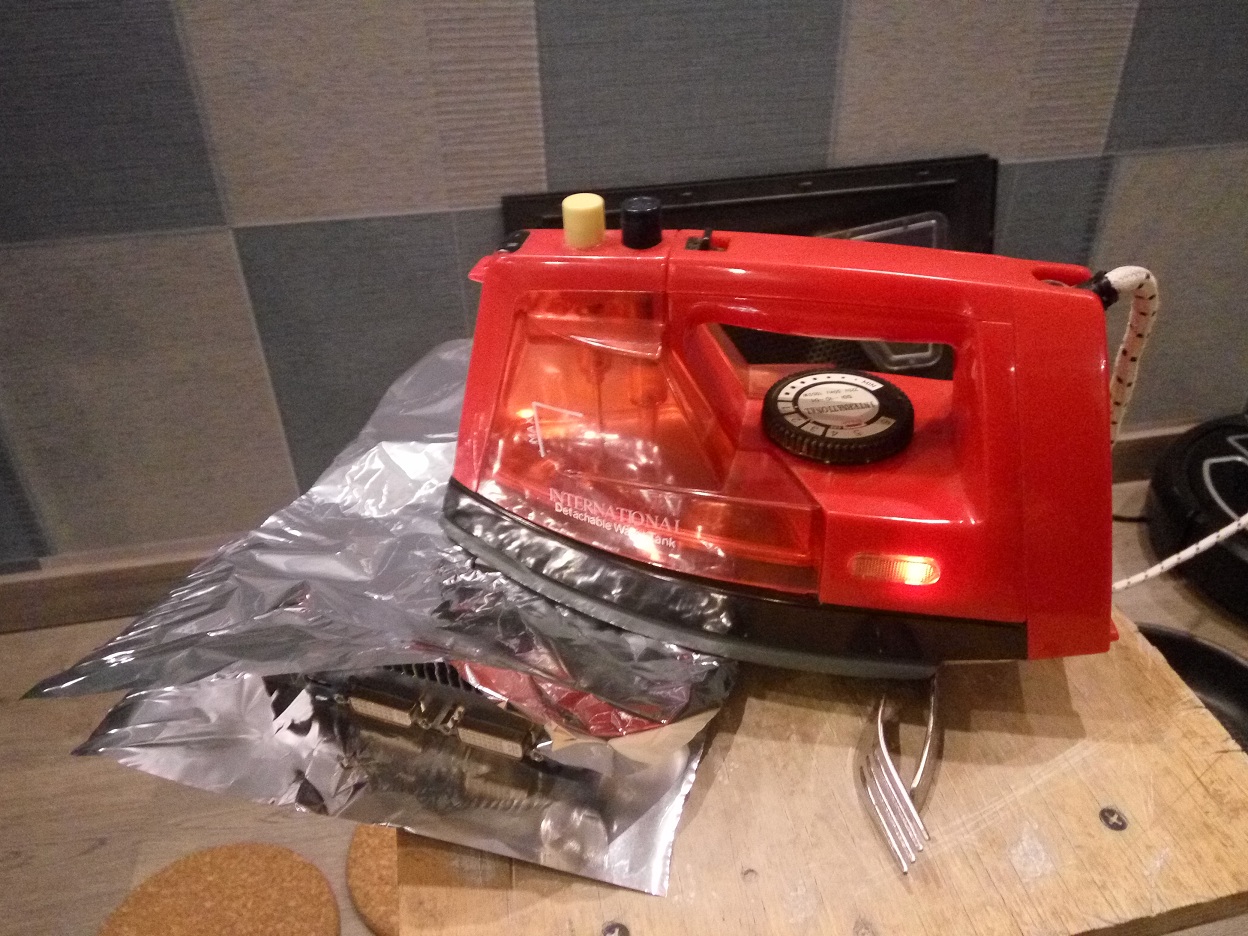

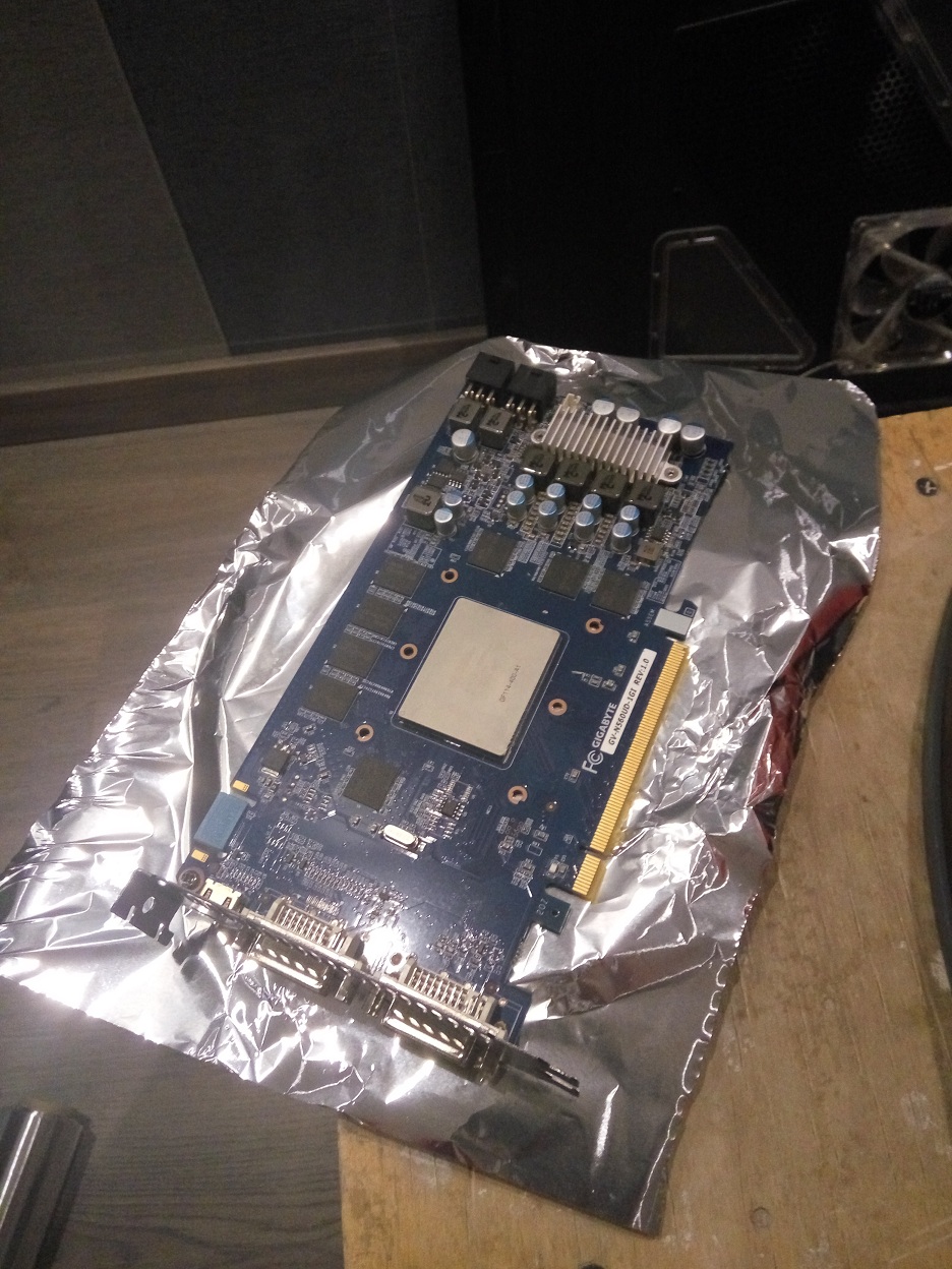

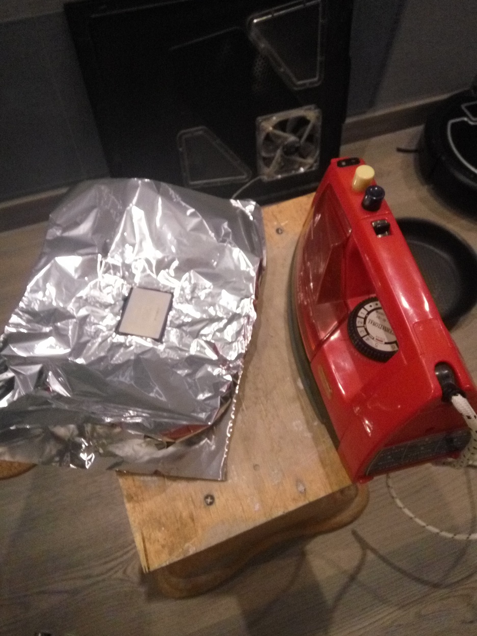

Регистрация: 08.06.2015
Как раз вчера восстановил gigabyte 560TI. После зависания появились артефакты (зеленые полосы по всему экрану) и не стартовала винда - подумал что отвал чипа и решил погреть. Снял СО. Никакого флюса не заливал, просто положил на фольгу и закрыл все кроме чипа. Положил старый советский утюг, так чтобы плотно закрывал всю термопрокладку чипа и включил на полную мощность. Грел так 20-25 минут. После чего выключил и оставил остывать на 40 минут. Карта завелась, артефактов нет. Стресс тесты не гонял, но в первом ведьмаке работает нормально.
IMG_20170126_202154.jpg [ 549.8 КБ | Просмотров: 2313 ]
IMG_20170126_201945.jpg [ 465.08 КБ | Просмотров: 2313 ]
IMG_20170126_201921.jpg [ 508.41 КБ | Просмотров: 2313 ]
