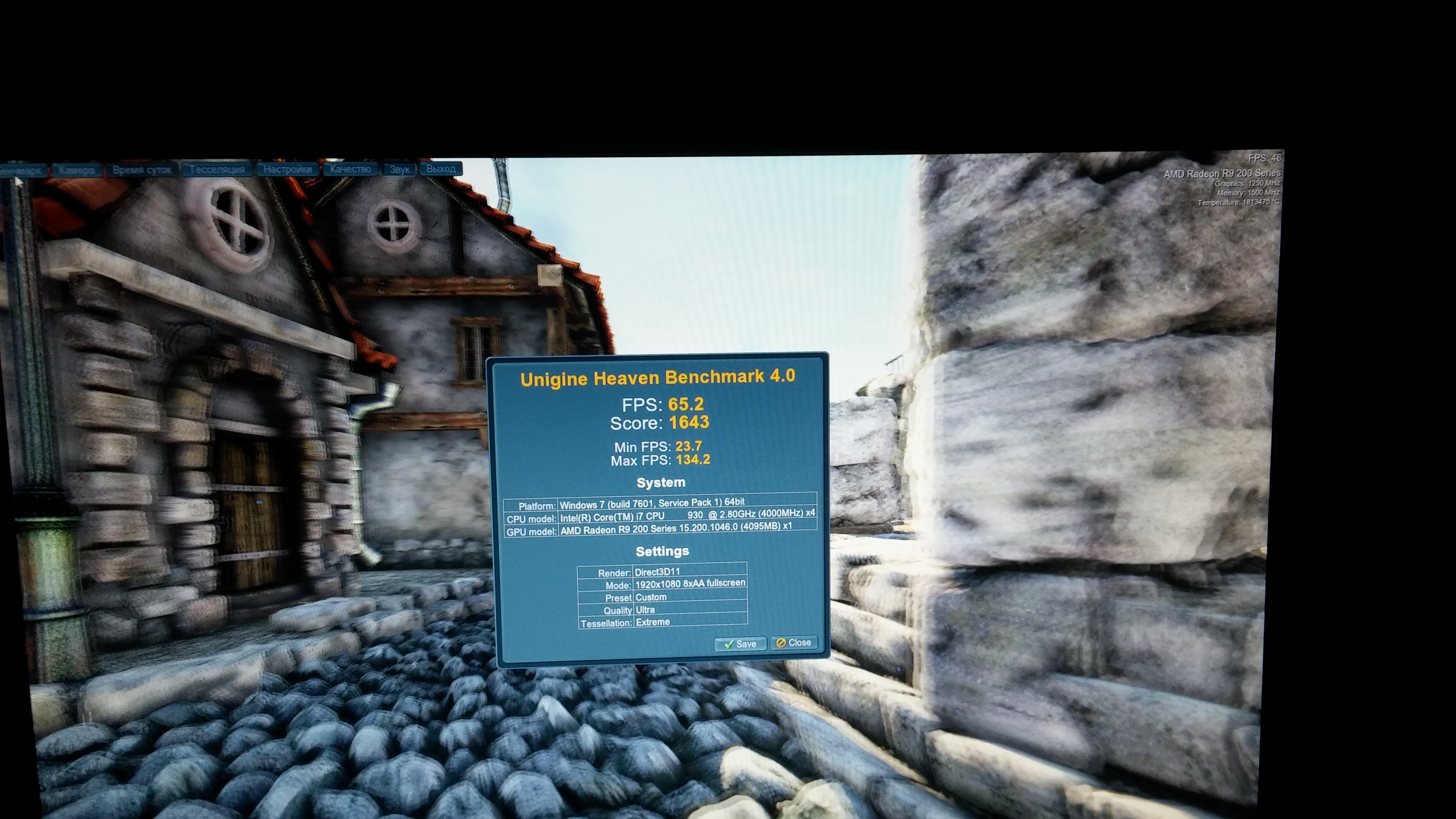

bukkie1030 писал(а):
Когда у меня была 1200 бегала с той же дракулой.
1250/1500 Мгц
Heaven 4.0 1250 - 6000.jpg [ 2.62 МБ | Просмотров: 13437 ]
