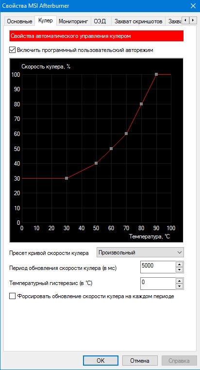

Я лично наоборот ставлю чтобы вентиляторы сразу вращались на 30%.
fan.jpg [ 78.44 КБ | Просмотров: 1385 ]
Их все равно на таких оборотах не слышно но зато во многих играх видюха и до 50 не прогревается.
