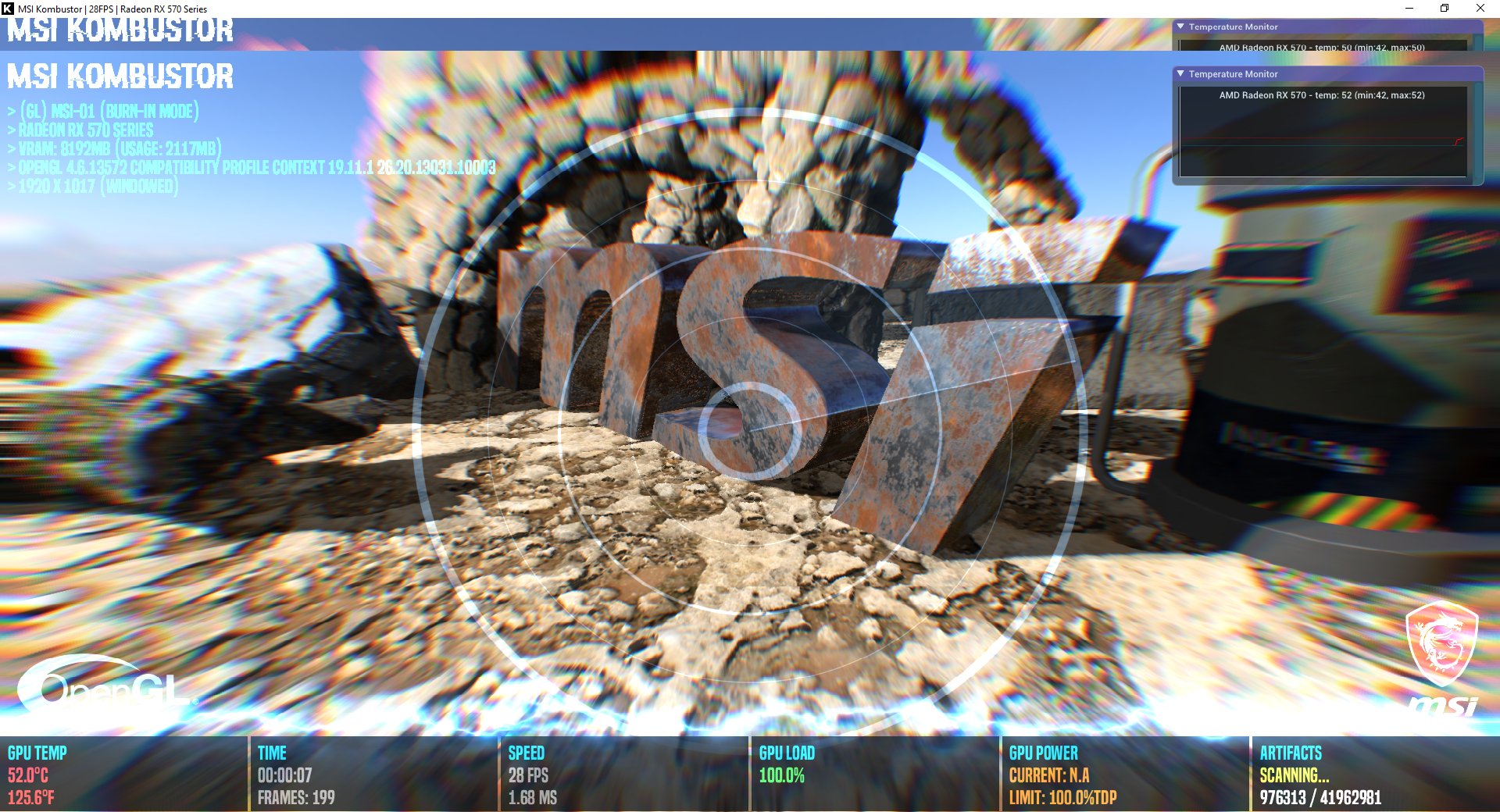

Гайс шалом. Уже совсем незнаю что делать =D Все тесты моя rx570pulse 8gb проходит, и осст и всё-всё-всё. Но во многих играх как вылетало так и вылетает: то вообще клава+мышь+моник потухнут, а в компе всё вертится, то драйвер перезагрузится, иногда всё это сопровождается розовыми хаотично бегающими пикселями разноцветными (это артефактами и называют?). Конкретного паттерна я не нашел при котором это всё происходит, может и весь день проработать комп, а может и с первой игры вылететь. Сдал в СЦ - сказали что попереставляли всё и по железу всё окей, но из того, что триггерило проблемы был только новый каллофдути, он выбивает на рабочий стол с ошибкой directx 6068 и они, как я понял поиграли в него и отдали мне комп со словами мол попробуй винду там попереустанавливай, драйвера дёргай (как будто я это не делал, ага), поищи кейс при котором можно 100% ошибку увидеть, собери видеоматериал итд))). Единственное что в голову приходит при таких раскладах - кривой биос видеокарты, в него я бы может и залез, да гарантия слетит. Может есть у кого хоть намёк на идею? Спасибо.
UPD в комбустере на движущейся сцене якобы находит артефакты, но це шо не понимаю
