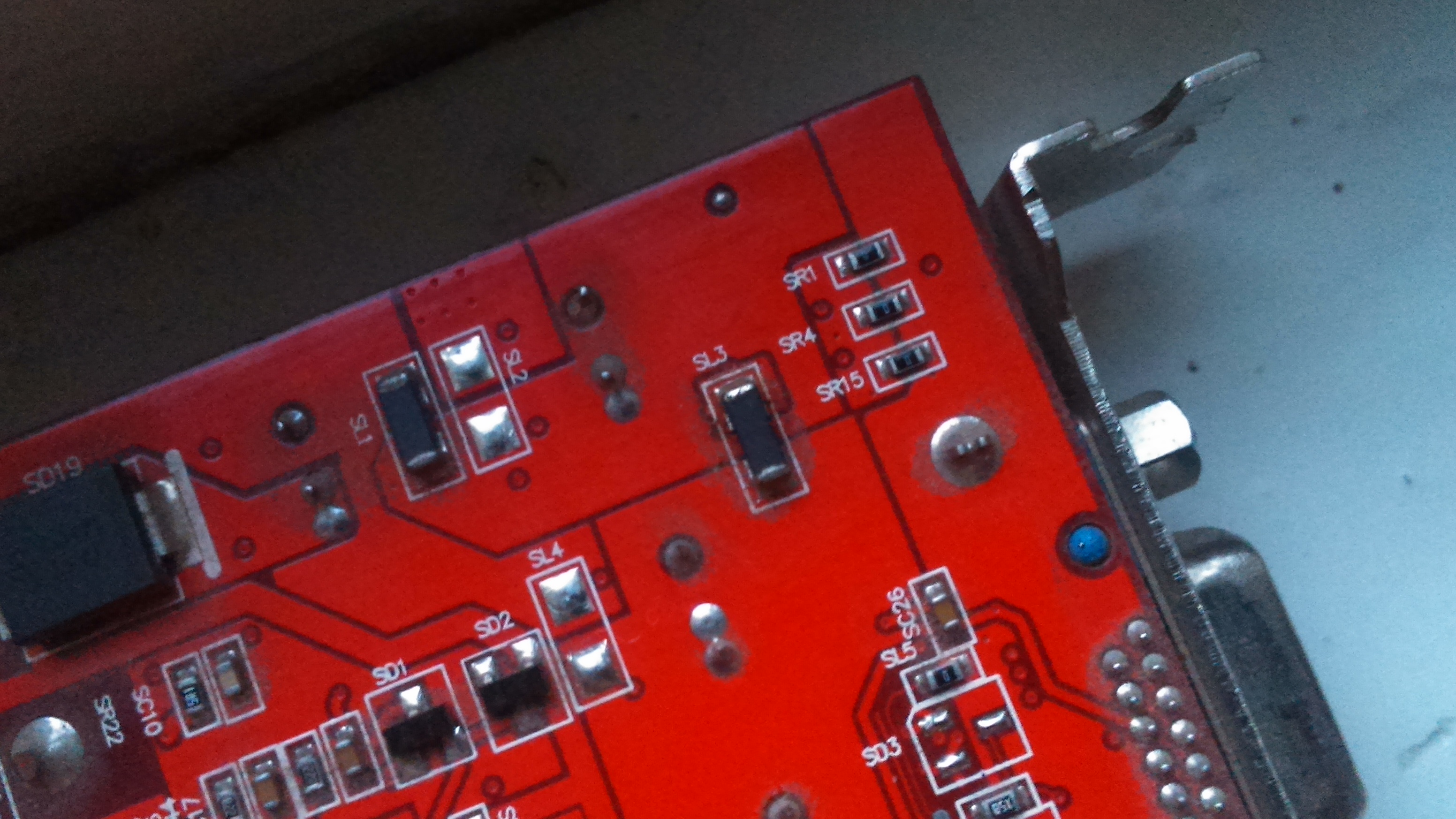

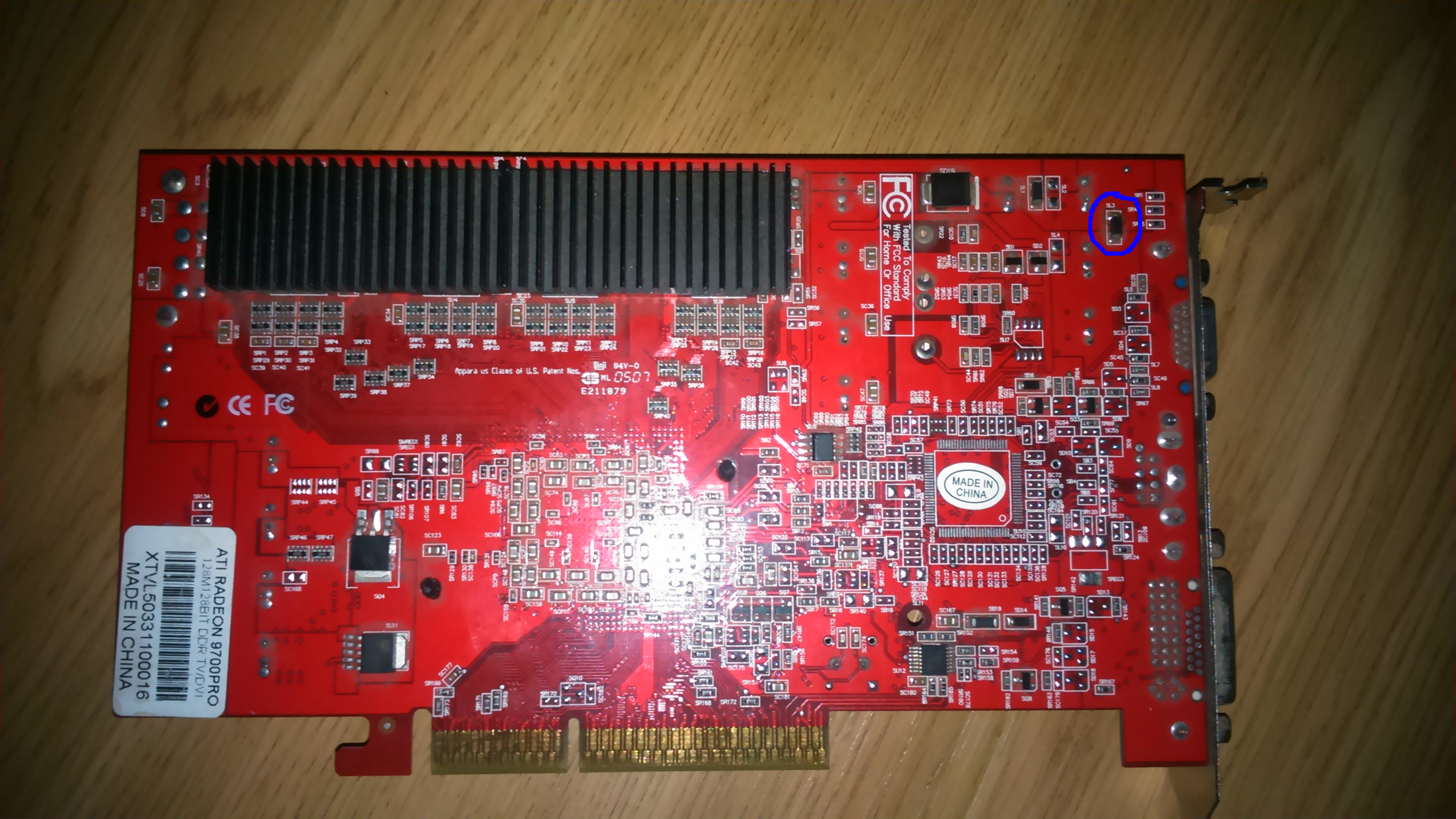

Регистрация: 08.07.2014
Здравствуйте. Помогите пожалуйста, видеокарта Radeon 9700pro. До При включении начинает вонять горелым деталька (показано на фото) и не греется сильно, это если подключать без доп. питания; если же подлючить с ним то моментально ее температура становится очень высокая и она сразу начинает дымиться. Тестером звонится, параметров ее не знаю. Вот пишу сюда узнать, может знаете что можно/нужно сделать?
видеокарту жалко, все же лучшая в в своем классе (AGP)

Регистрация: 04.10.2004
rusleqq
Ferrite bead.
Поскольку внятного описания нет, то могу посоветовать думать.
maco
Вот и я сам не могу найти нормального объяснения :bandhead:
Отремонтировал материнскую плату, решил проверить, все подключил, поработало немного (минут 5), потом при след включении запахло горелым, потом задымелась видеокарта. Из косяков материнки нашел только то что были замкнуты контакты динамика ну сомневаюсь что они могли что то сделать!!!
Попробовал определить что именно горело и все...
сам понимаю что странно но мне нечего больше сказать, материнская плата старая, может из за нее...но видуху хочу восстановить
rusleqq
Вы бы лучше подумали над тем, в какой цепи используется проблемный элемент.
