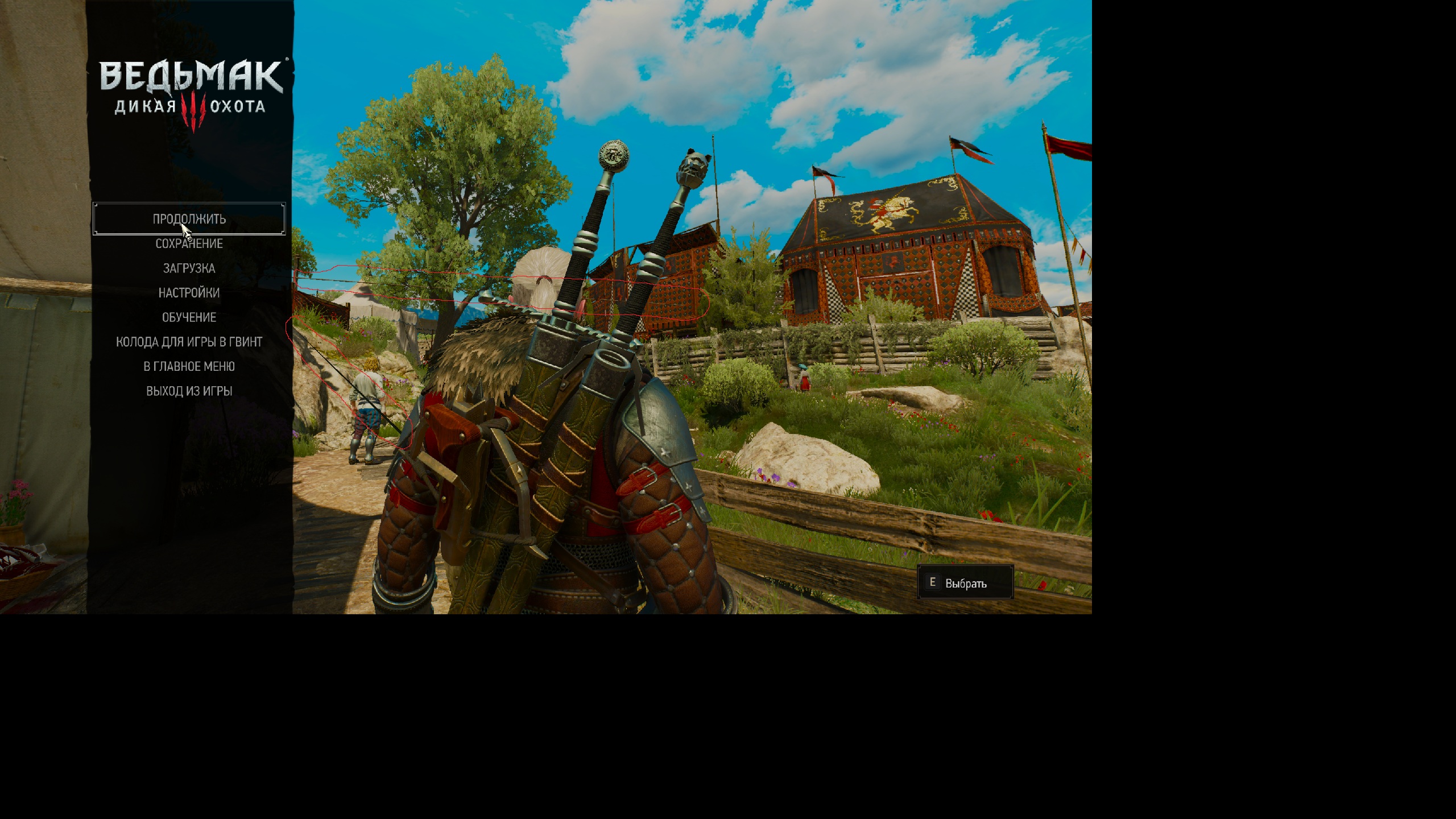

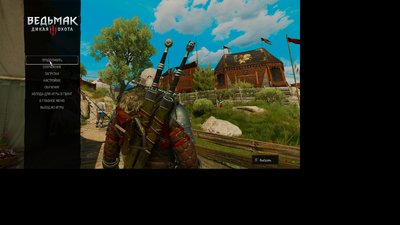

Имеется MSI R9 270, артефакты в играх, такие мелькающие полосы,уже чего не делал,драйвера разные,прошивки,частоту менял,не помогает. Кажется что придется запекать, подскажите это чип или память так может сбоить, арты только в играх и в бенчмарках в хевене квадратики,в 3дмарк как в играх, в ОССТ сыпет кучу ошибок в памяти, я так понял запекать и чип и память?
artefacts.jpg [ 759.02 КБ | Просмотров: 3143 ]

Elektrod
память помирает , залей спирт под чипы памяти и высуши феном ,или по грей им память
