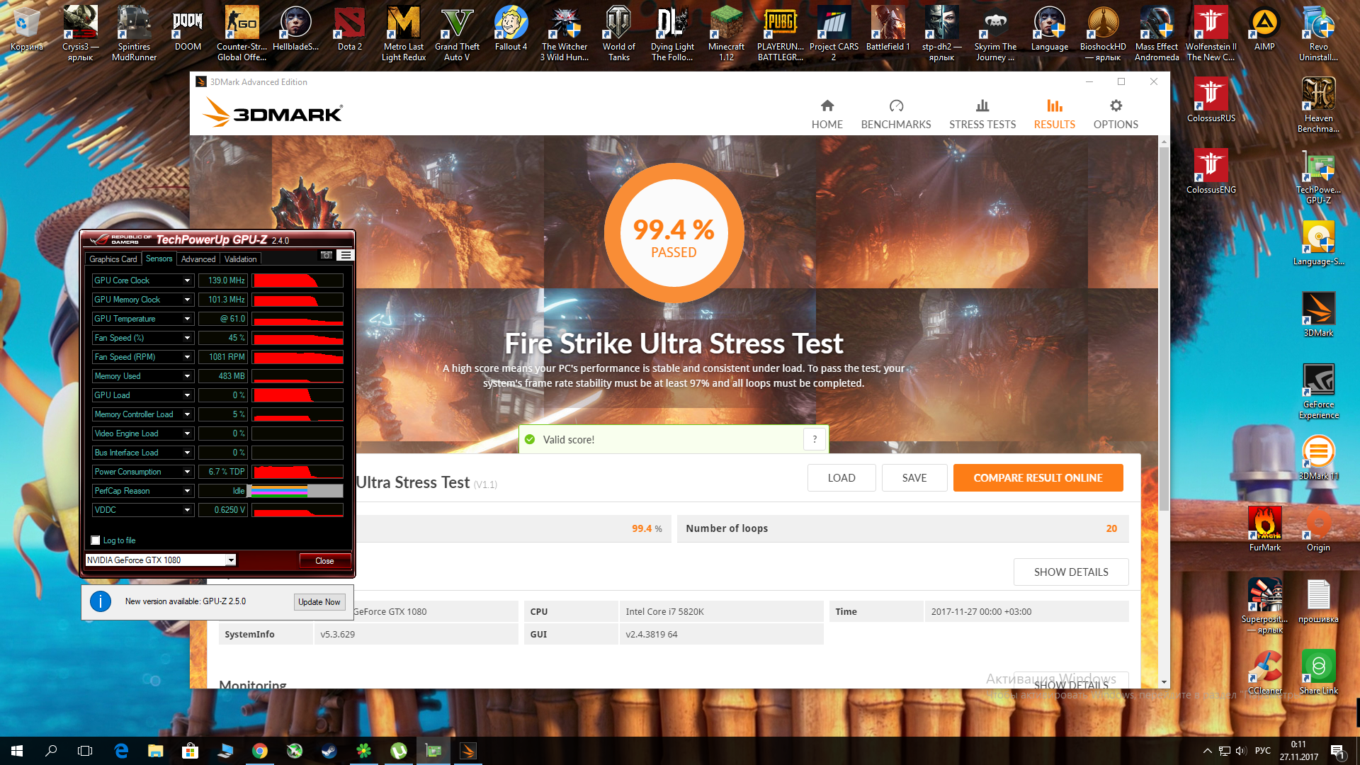

korn87 Повезло с чипаком. Смог пройти на 2080\11000 -61гр-1650 оборотов.Позже окошечко открою и погоняю карту по сильнее.
0
Безымянный12.png [ 2.6 МБ | Просмотров: 1331 ]
в разгоне для 1080 ситуация будет печальнее, знаешь почему? потому что на 2080 сила одного мегагерца больше@Руфусс#
