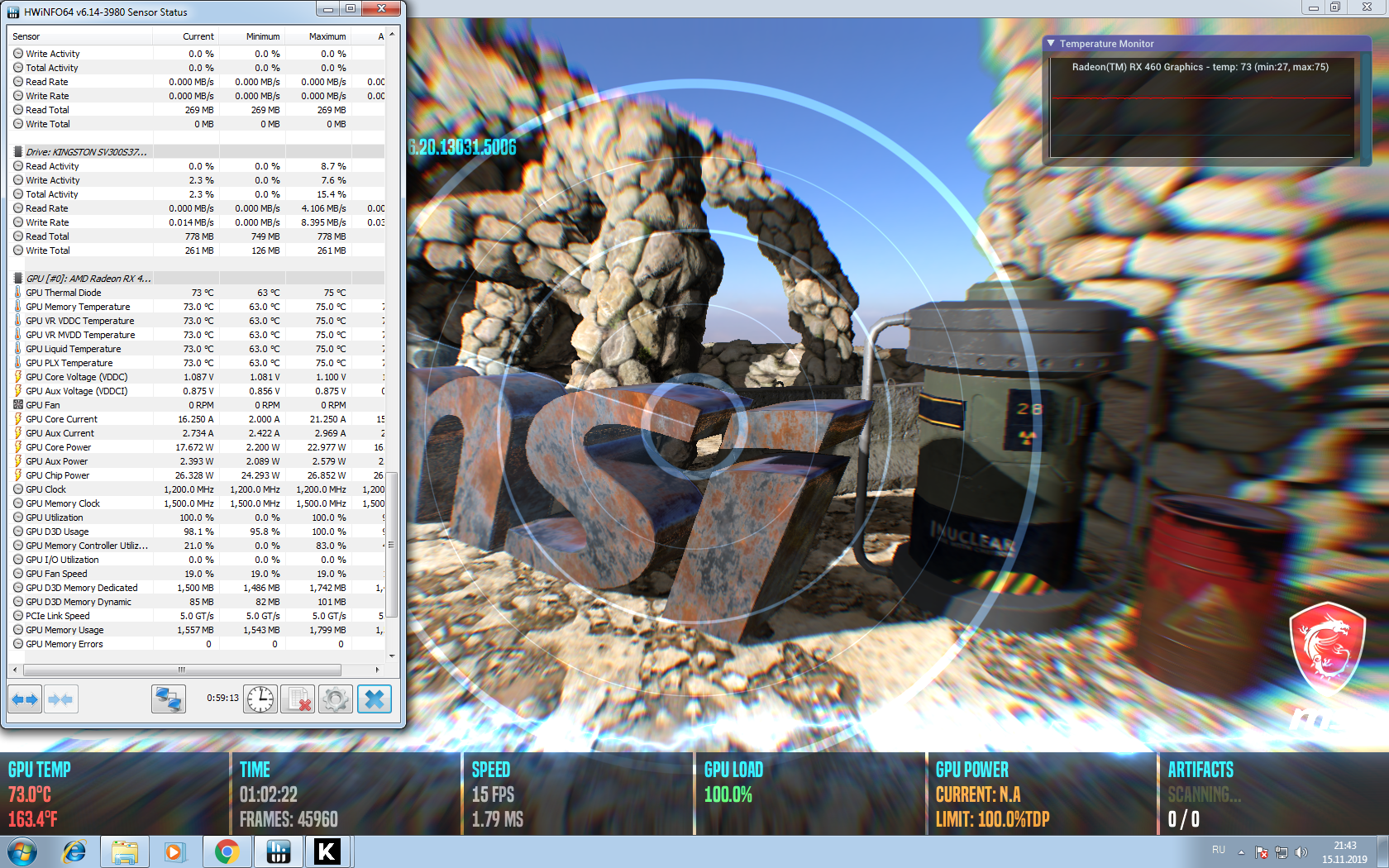

Почти 40 минут теста, ошибок 0, но температура поднялась до 75 градусов и скорость кулеров 19%

TRDAE86 Тебе. Обрати внимание на два датчика - GPU VID и GPU (VDDC).
GPU VID - Voltage Identification Table. Это первая ступень в цепочке оптимизации энергоэффективности. Если по-русски, "опорное напряжение". Это те значения, которые зашиты в БИОСе. Вернее "вилка" этих значений для каждого из состояний чипа. Это значение подбирается индивидуально для каждого чипа, в зависимости от ASIC и еще хрен знает чего. Именно его нам позволено изменять в ВаттМане, АВ и т.д.
В стоке, оно может колебаться в пределах одного состояния, в зависимости от загрузки чипа и обычный максимум 1150 мВ. Его можно жестко залочить в Ваттмане для каждого из состояний и тогда оно будет жестко зафиксировано. В этом есть плюс и минус. Плюс в том, что ты можешь подобрать минимальное значение, при котором у тебя будет 100% работать карта. Минус в том, что если плохо подобрал, то чипу не хватит напряжения и... обычно это артефакты или черный экран. Регулировка посредством АВ исключает эти "плюс и минус", поскольку просто сдвигает "вилку" значений.
GPU (VDDC) - А вот это вторая ступенька в цепочке бла-бла-бла. Это уже настоящее значение, которое подается от VRM на ядро чипа. Датчик VDDC стоит между VRM и ядром (у меня была даже картинка с расположением датчиков, но я ее куда-то протерял). Оно в свою очередь скачет всегда и зависит от двух факторов:
1. Нагрузка на чип.
2. То самое "опорное напряжение" GPU VID.
То есть GPU VDDC использует значение GPU VID в качестве указателя: Сколько ПРИМЕРНО "вешать в граммах". Все это сделано для того, чтобы не подавать на ядро чипа лишнее напряжение.
ИМЕННО ЭТО НАПРЯЖЕНИЕ ТЫ ВИДИШЬ У СЕБЯ В МОНИТОРИНГЕ. ОНО ВСЕГДА БУДЕТ СКАКАТЬ.
Подробнее курить тут: https://www.reddit.com/r/overclocking/c ... re_voltage
Еще подробнее тут: https://www.overclock.net/forum/5-intel ... ained.html
Вырубай, все понятно. Отнеси карту на тест к приятелю/подруге/куда угодно. Если бы карта была дохлая, то 40 минут при температуре 75С° она бы не протянула.
Скорее всего, дело в материнской плате.

скрин тестов
123.png [ 2.82 МБ | Просмотров: 3069 ]
Регистрация: 23.06.2019
TRDAE86 Вывод: у тебя нет проблемы. :D
Если хочешь, чтобы напряжение в мониторинге скакало меньше (ну вот есть у тебя такое желание), тогда надо залочить напряжение VID в Ваттмане – т.е. выставить вручную для каждого из состояний. Выставляют его меньше максимума - это и называется андервольтинг, т.е. понижение вольтажа. Если чип не совсем убитый, то на стоковой частоте он прекрасно будет функционировать на 1100 мВ. Это как минимум.
Можешь сделать вот так:
Если будут проблемы, то повысь эти четыре значения на 6 (но это вряд ли пригодится). Обычно крайнее правое значение опускается вплоть до 1050 мВ. У меня вообще работает на 1000 мВ, но это редкость.
Добавлено спустя 1 минуту 54 секунды:
AnmaH Тут нет проблем, сам видишь. У тебя частота ни разу не упала, напряжение тоже без сильных просадок. Постарайся найти, где еще потестить карту и потом уже решишь, что с ней делать.
