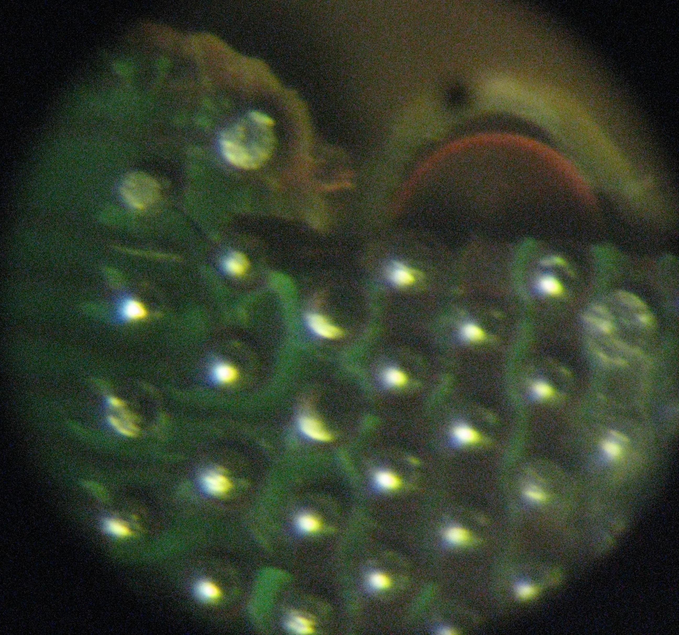

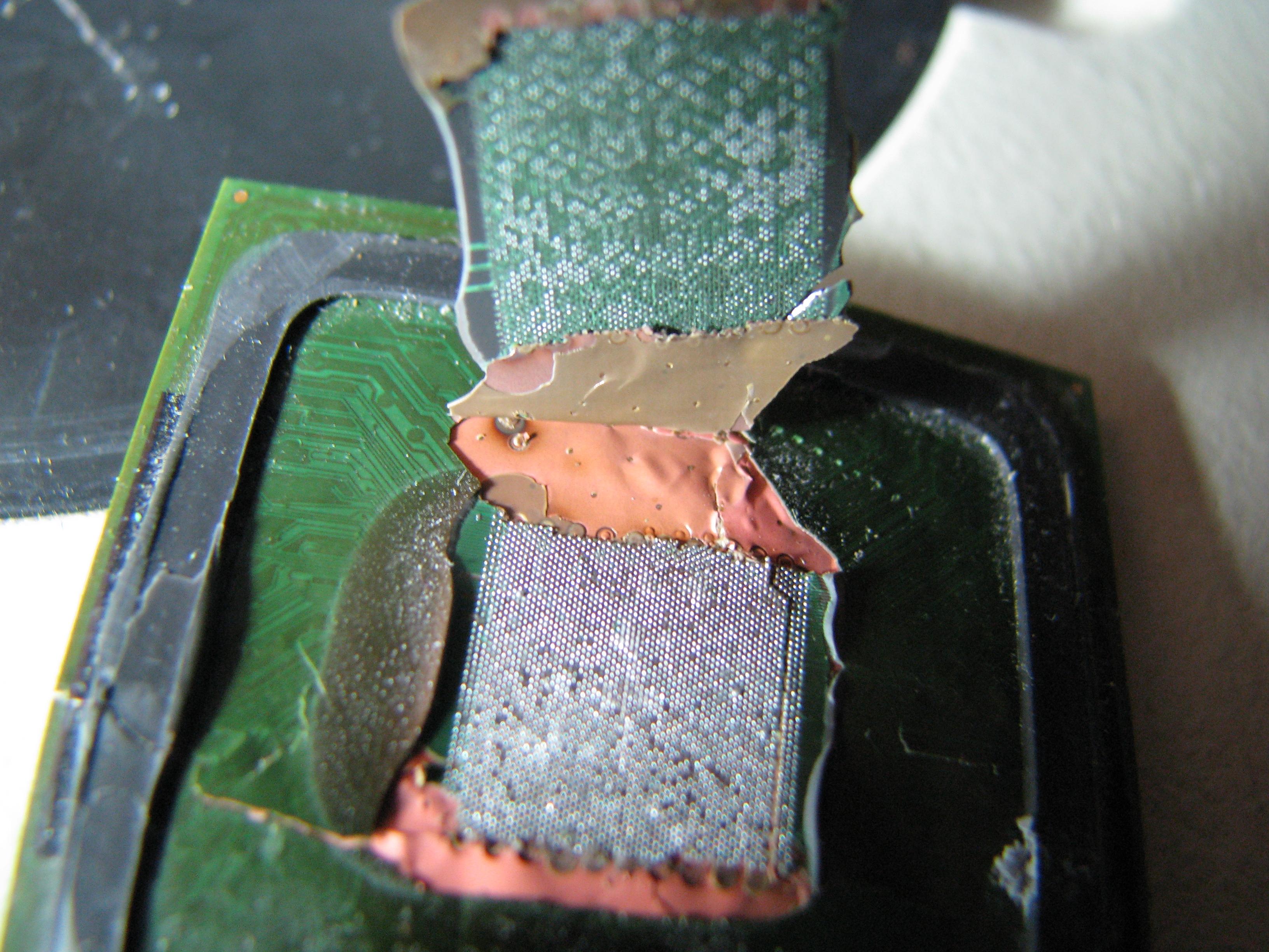

именно)я даже уничтожил 1 проц и фото сделал :D
бга шары prescott.JPG [ 921.79 КБ | Просмотров: 1904 ]
бга шары prescott под микроскопом.JPG [ 1.21 МБ | Просмотров: 1904 ]
