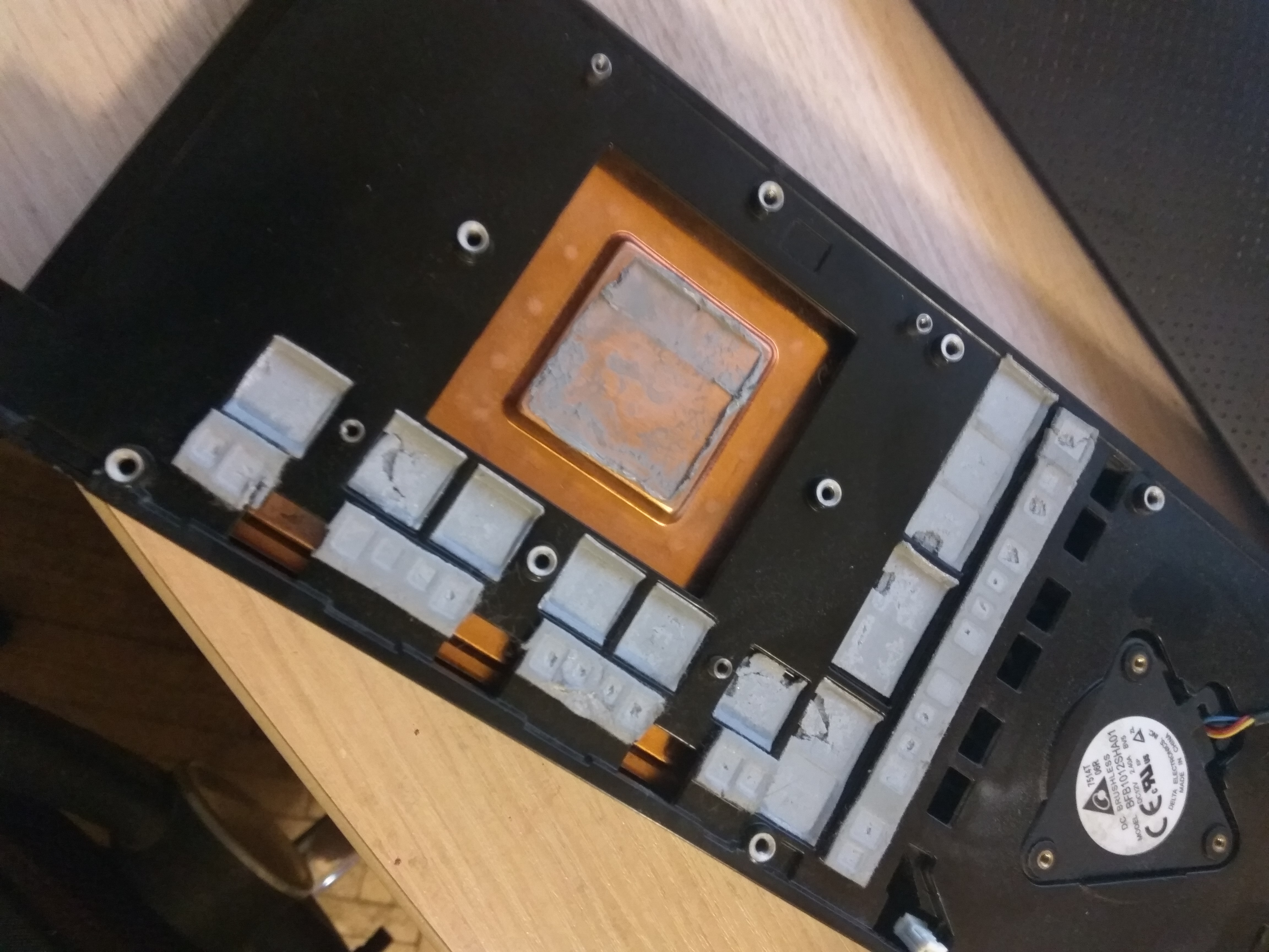

Фото: 12
vorvort писал(а):
Там испарительная камера, как у Sapphire Radeon RX Vega 56 Nitro+, лучше только СЖО.
На рефе таже испарительная стоит.
IMG_20180814_001038.jpg [ 1.99 МБ | Просмотров: 968 ]
Добавлено спустя 6 минут 10 секунд:
vorvort писал(а):
Так нужно потребление снизить с помощью даунвольта, частота должна приподняться. Веги любят даунвольт.
У стока и так снижено потребление до 210 ватт ,любой реф даунвольтится до 210 ватт и частоты 1500мгц но вот температура остается 75-78гр на диких оборотах.

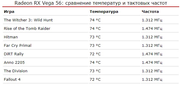

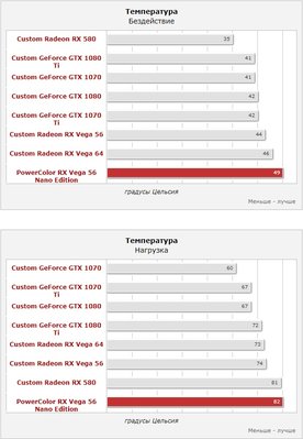

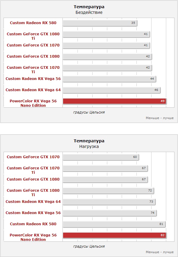

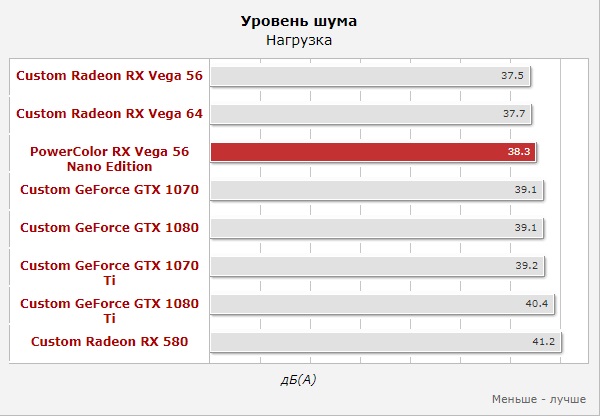

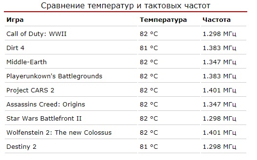

С охлаждением рефа там бы чип уже запекся.
Да ладно?
1.jpg [ 60.31 КБ | Просмотров: 920 ]
2.jpg [ 55.11 КБ | Просмотров: 920 ]
3.jpg [ 63.11 КБ | Просмотров: 920 ]
4.jpg [ 128.31 КБ | Просмотров: 920 ]

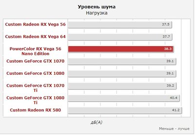

Регистрация: 08.05.2015
Фото: 6
vorvort писал(а):
Доказываю, что СО у Nano получше рефа.
Чем? Что она более шумная, выше температуры при меньшей частоте (а значит и ниже производительность)?
Хоть бы посмотрел на график.
vorvort писал(а):
По утверждению 3DNews рефы тоже Sapphire делала.
И что? Выпускать - не значит разрабатывать.
И кто сказал, что охлад на рефы веги именно они выпускали?
Сам придумал, сам сделал неверные выводы. Поздравляю)

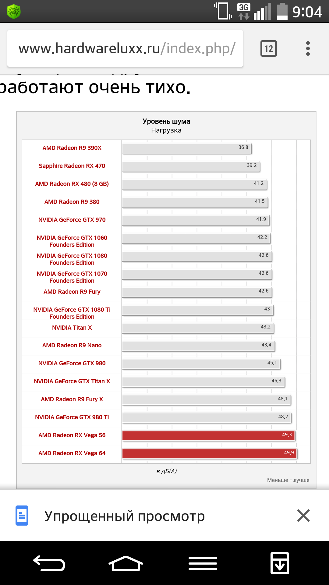

По моим данным реф намного шумнее
http://www.hardwareluxx.ru/index.php/ar ... l?start=12
39 дБ у Nano против 49 дБ у рефа.
У Nano всего 2000 оборотов. Если выкрутить, как у рефа, то температуры будут почти такие же, хотя компоненты видеокарты на PCB Nano расположены более плотно.
Olegdjus писал(а):
Фото: 6
А причем тут R9? Я выше скрины кинул, ты продолжаешь дурака валять? Ты открой обзор нано-то :facepalm:
и 49 dB. иии?)
