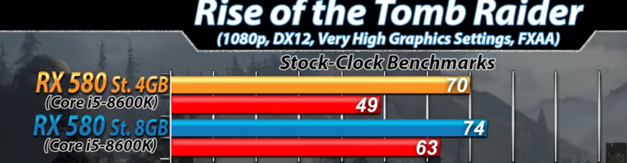

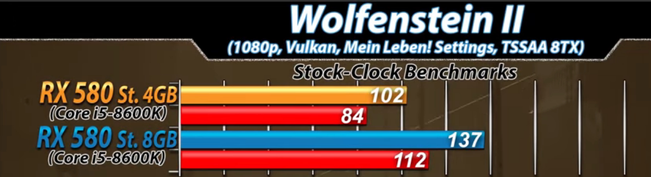

Ребятушки, есть ли смысл в 8Гб памяти для RX580 в FHD или достаточно будет 4-х?
Как показывает практика, на видео и оперативной памяти лучше не экономить, но решать вам.
А если у тебя всего 8 Гб оперативки, да ещё и DDR3, то картина будет ещё печальней с 4-мя гигами видеопамяти.

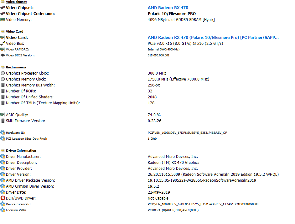

Всем привет. В начале июня купил б\у Сапфир Нитро 470 (версия НЕ плюс, обычная). 4гб памяти на борту. При установке в систему сначала не устанавливался драйвер видеокарты. Опытным путём я установил что (скорее всего) биос в видюхе не родной и поэтому дрова не ставятся. Поставил хакнутые драйвера, которые не проверяют цифровую подпись в биосе. Всё заработало, всё хорошо.
Но есть одна проблема =) Иногда (чаще при работе в браузере) система выкидывает серый экран. Звук идёт еще пару-тройку секунд затем всё окончательно виснет. Т.к. раньше данной проблемы не было, то 99,9% что дело в вк, причем в биосе (т.к. 3д игры идут прекрасно - сегодня тестил гта5, дс3, Шадоу оф Мордов, Кингдом Деливеренс, ТЕС онлайн). Нигде артефактов нет, только эти странные зависоны.
В общем, прощу помощи в двух вопросах:
1) Если кто сталкивался с подобным, напишите решение
2) Если кто знает где достать родной биос от вк и как безопасно перепрошить - сообщите пожалуйста. На самом деле прошить я скорее всего и сам смогу, а вот где искать родной биос (да и как определить кто из них - "родной") я не знаю =(
p.s. данные из аиды64 или гпу-з могу приложить, если нужно
Аппаратное Ускорение в Браузере отключено?
Если биос левый, или правленый, то лучше конечно прошить родным.
https://www.techpowerup.com/vgabios/190 ... 096-161012
А ещё юзай Даунвольт и прогу "OverdriveNToo".
Было бы не лишним, как и данные из "HWiNFO64".
Последний раз редактировалось LuisAlberto 20.11.2019 17:10, всего редактировалось 1 раз.
Пишите в тех-поддержку сапфир.

Onix13 Лучше в техподдержку. Snoopy_GSM дело говорит.
R9 7900X + Thermalright FS140 / ASUS Rog Strix X670E-A / G.Skill Trident Z5 6200 CL30 / RX 7900 XTX Sapphire Nitro+ / Thermaltake Toughpower 1050W / Fractal Meshify 2
сапфир тп точно знает :D
Только что посмотрел - включено. Лучше включить или отключить?
Есть ненужное к PS3 (игры) или к ps1 (карта памяти, джостики с аналогами, игры)? Пиши в личку!
Регистрация: 23.06.2019
Onix13 Лучше сначала прошить родной биос
у меня рх580 4гб, проблем нет. Не жалею, что взял 4, а не 8.
Карта неочень мощная и современные игры в FHD на макс. настройках, где реально может быть нужно больше 4гб памяти, всеравно не вытягивает с приемлемым фпс. А на средне-высоких все ок - картинка плавная, микрофризов нет, играть комфортно.
Скачал, вот. Есть что-нибудь интересное?
