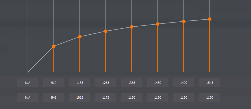

Skiffjkee писал(а):
Всем привет!
Видеокарта rx590 Sapphire NITRO+, хочу сделать андервольт либо чуток разогнать, но любая манипуляция с настройках - полное зависание. На сколько понимаю, она уже и так разогнанная в хломину и особого смысла лазить в настройки не надо?)
разгонять её смысла нет+ карта сделана на другом техпроцессе в отличии от 580> .
Понизить напругу на чип можно в ватмане,биос в этих картах это для майнеров по баловаться с таймингами памяти ибо 256кб ни о чём.

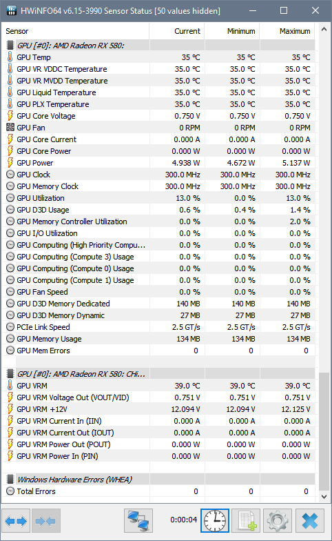

Цитата:
Скачал, вот.
Не то...
Нужны данные сенсоров под нагрузкой.
https://www.fosshub.com/HWiNFO.html
2019-11-21_020500.jpg [ 39.86 КБ | Просмотров: 539 ]
2019-11-21_020429.jpg [ 423.5 КБ | Просмотров: 539 ]

Skiffjkee писал(а):
Начинал чуток крутить и сразу зависание...
Очень странно. А где крутил – в ВаттМане или в АВ? Вот прям снижаешь напряжение на -50 мВ, нажимаешь "Применить" и сразу зависание? Карта подключена двумя кабелями? Тут либо что-то с питанием, либо дрова чудят.

Регистрация: 02.01.2012
в ватмане стоит 1150 снижал на 20 и зависание! в видяху воткнуто 2 штекера (6+8), но от одного провода, на блоке питания два таких провода для видеокарт...
Регистрация: 23.06.2019
Попробуй другой провод воткнуть, или два штекера от двух разных, чтобы исключить проблему с питанием. Если нет, то предварительно вырубив и-нет, удали драйвер AMD Cleanup Utility (у них есть на сайте) и установи заново. Готового решения тут нет, к сожалению.
Все пробовал, результат один и тот же, зависает в игре в течении минуты...
0CKYvgJw.png [ 14.56 КБ | Просмотров: 538 ]
Самое интересное, что ползунок биоса меняю и изменений никаких не вижу (вроде как частота должна чуть выше) Да и в скрине смущает то, что на частоте 1265 стоит напряжение 1175...
