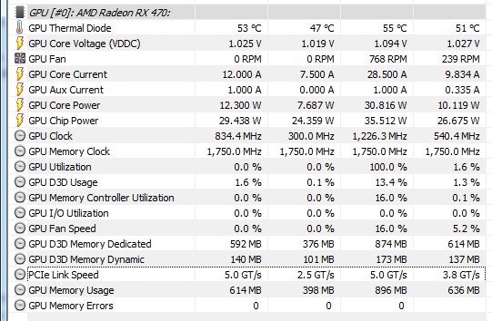

Onix13 так в 3д тоже серые экраны? видяха косячная всего скорее, чтото там перегревается, память или врм. можно поробовать на меньших частотах гонять, включить вентиляторы быстрее. ну и в идеале заведомо рабочую карту погонять на компе а видеокарту на другом.
Регистрация: 10.12.2016
Откуда: Норильск
Фото: 17
Vasilis, это типичная частая болячка Гиги 480, лечится Даунвольтом...
Регистрация: 03.01.2006
Откуда: Moscow
В 2д режиме до запуска 3д-игр тоже бывает выкидывает серый экран. Учитывая что я (вроде бы) ни разу не видел артефакты, в том числе в 3д марках, могу сказать что скорее всего дело всетаки в биосе.
p.s. в 3д пока тестил не проводил, вот скрин работы в idle за 35 минут (2д проги запущены для работы + браузер)
470HWi-idle.jpg [ 95.2 КБ | Просмотров: 455 ]
Есть ненужное к PS3 (игры) или к ps1 (карта памяти, джостики с аналогами, игры)? Пиши в личку!

Нет. Посмотри на скрин с ВаттМана - там дичь какая-то.

Так на радиках вентиляторы в 0 оборотов уходят, если температура не высокая. Посмотрите мой скриншот парой постов выше, там min fun speed - 0
