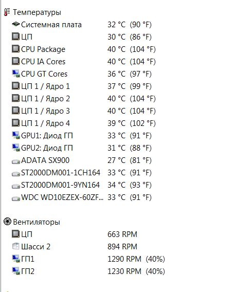

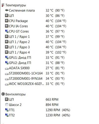

Регистрация: 24.11.2011

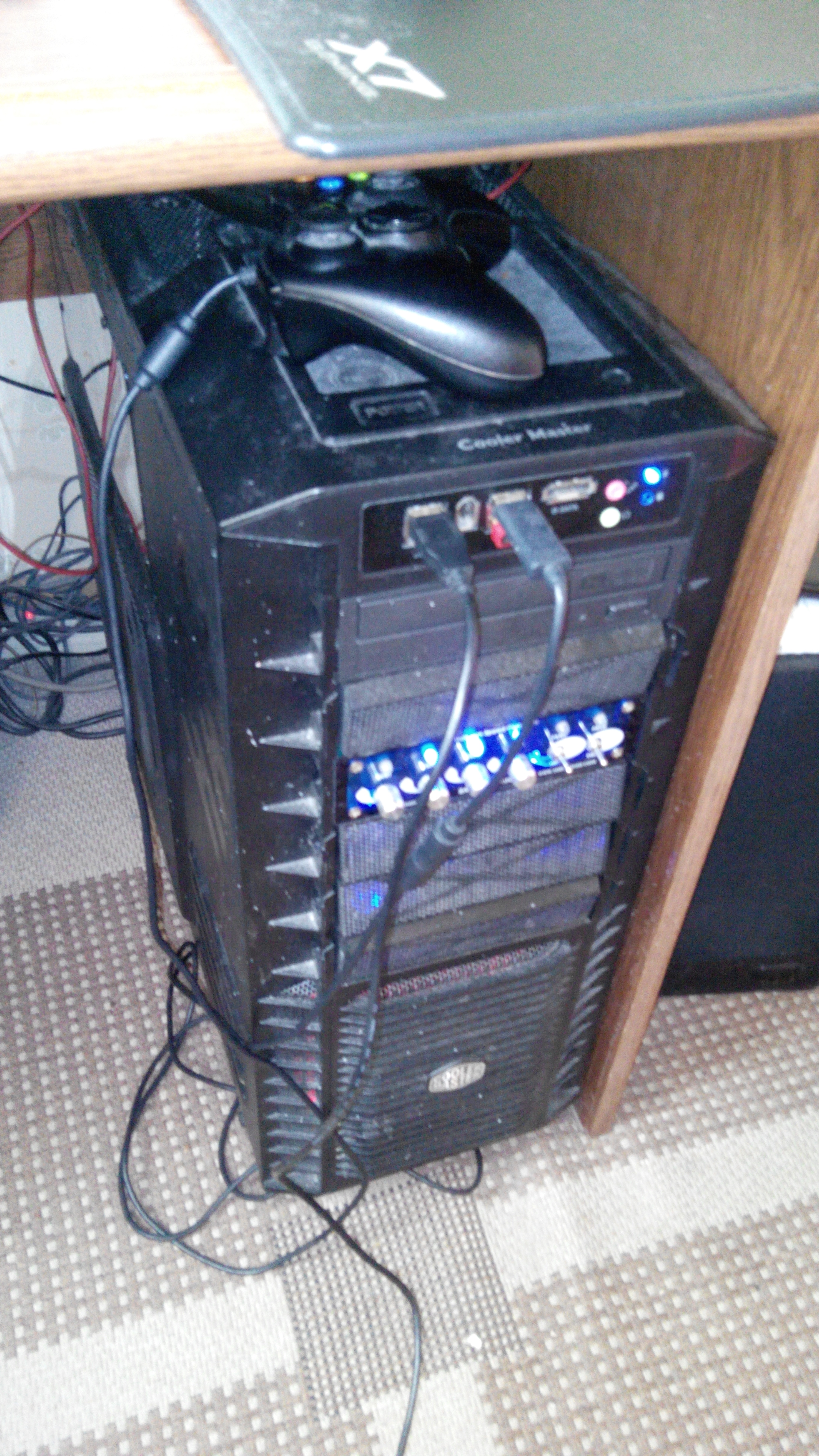

вот температура sli в профильном корпусе.
Добавлено спустя 9 минут 31 секунду:
вот еще пару фоток :-)

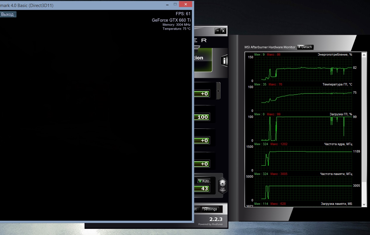

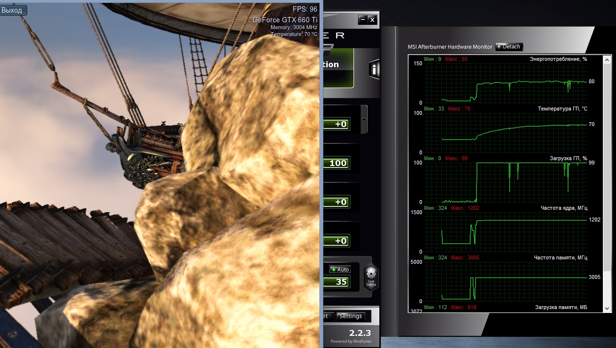

ребят такой вопрос,извеняюсь всю ветку не читал(взял видюху бу на замену 550 ти может ещё не позно вернуть) .ASUS GTX 660 TI-DC2-2GD5 суть в следующем по ощущение прирост вобще минималный .в нагрузке частота сама подымается до 1100.порт шдиим повреждён контакты в нём визуально не коротят.даже по ощущениям рабочий стол притормаживать стал.футурмарк и аида гпу стресс проходит без проблем температура 60с.причём частоту задирает в аиде,и гта 5 которая тоже тормозит на минимум-средние(550 на минималках прекрасно шла) в этих же тестах загрузка скачит от 0 до 99% как троттлинг(я так понимаю частота зашкаливает и он збрасывает нагрузку).в футурмарке частота доходит до 980 как и положено,и загрузка стабильно 99% косяк видюхи?или куда копать? проц е5450 3.3 гц,оперативки 7 гб,блок на 750 вт(взял спецально сегодня думал старый на 450 вт не тянет).
прогани 3Дмарк11 на ексрим и напиши сюда сколько выбило. Перед этим установи афтербанер и напиши, какая температура до и после нагрузки. сбрось частоту в дефолт или даже понизь по чипу и памяти на 50Мгц. о результатах отпишись. если 3дмарк11 будет выкидывать с ошибкой после запуска - то видюшка косячная. удачи!

как скинуть частоту в дефолт?а 3Дмарк11 ком сейчас прогоню

letim84 сразу не понял ,это уже программно получится её душить.вылетел 3д марк температура мин 33 макс 65,частота ядра 1110,частота памяти 3005.мёртвая видюха?может её как-то прошить можно чтоб частоту не завышала(не силён в этом вобще)
