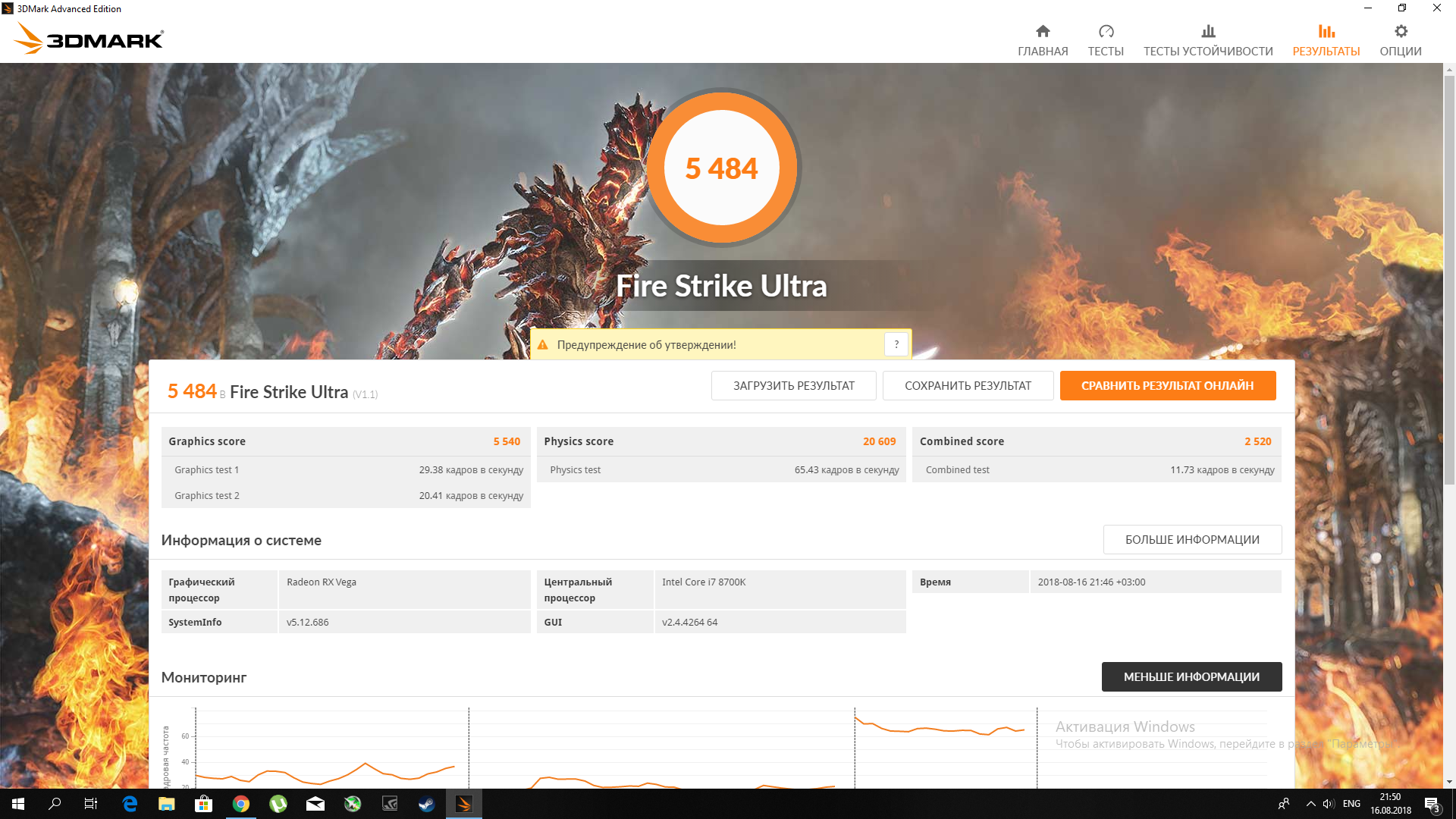

JohnRamboRocky писал(а):
с андервольтом 1550/0.95v там 70 градусов на 2400 оборотах
У меня было выше 75+ в мае при жаре.
3д ультра андервольт 0.95в
3д -ультра.png [ 1.6 МБ | Просмотров: 897 ]
в разгоне для 1080 ситуация будет печальнее, знаешь почему? потому что на 2080 сила одного мегагерца больше@Руфусс#
Последний раз редактировалось homa177 16.08.2018 22:48, всего редактировалось 1 раз.

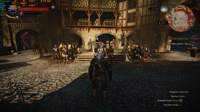

Всегда думал что ведьмак карту насилует а оказалось то ели прогревает и карте на него по фиг .Не запускал со времен когда была 1080 зотак амп экстрим.Накатаны HD текстуры и решайд с фильтром что сажает производительность процентов на 20.
vedmak3.png [ 4.57 МБ | Просмотров: 865 ]
gpu-vedmak.png [ 1.69 МБ | Просмотров: 865 ]
На болота или в книжный мир скинуть сейв там 200 ватт сжирает.
интересно моя бустанет при тех же настройках с морфеусом с 1450 до 1550.1550 при 220 ваттах,ааааа!!!!Я тоже хочу!

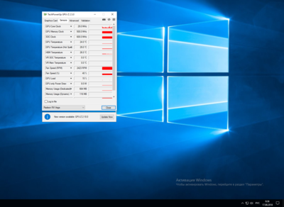

вот сейчас решил в ведьмаке погреть-вылет при том что в комнате прохлада по ногам идет,системник внизу со снятой боковиной.
А еслиб таргет темпа была например 65,то она бы просто скинула до 1000мхз и 160 ватт.
А в комнате дубак.
Сниыавывавыавыаымок.PNG [ 941.12 КБ | Просмотров: 826 ]

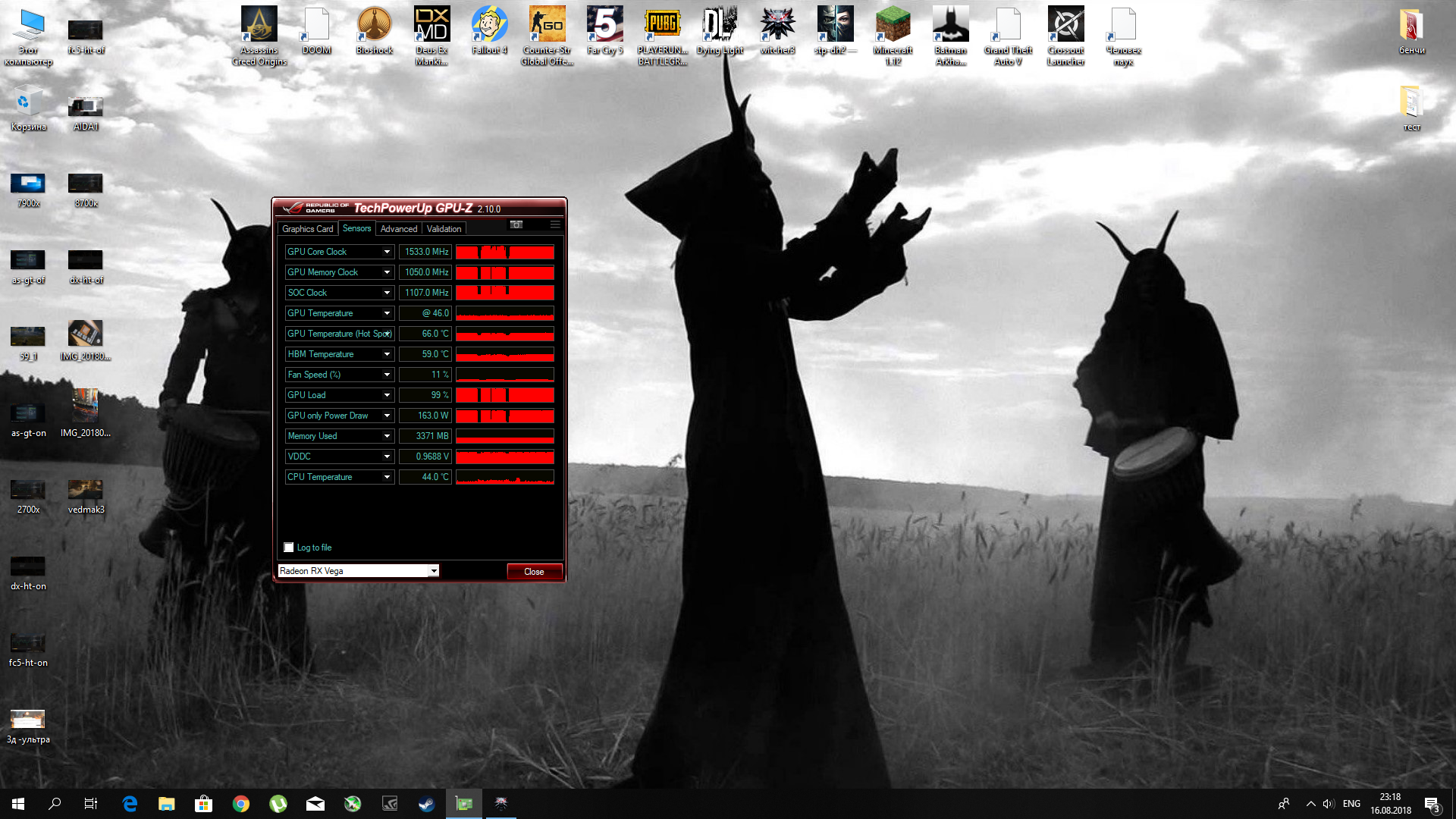

HANGRY747 писал(а):
А что в сообщении от 23.56 не видно?
Глянул ролик, у тебя что-то не то с охладом, открути кожух который охлад накрывает, он без пломб специально чтобы чистить можно было, почисти сам радик, на турбине каждую лопасть ватной палочкой почисти(это важно). Далее если не поможет неси в гарантийку, если гарантии нету меняй термопасту. Если замена термопасты не помогла у тебя что-то с испарительной камерой, нужен новый радиатор

Регистрация: 25.02.2016
