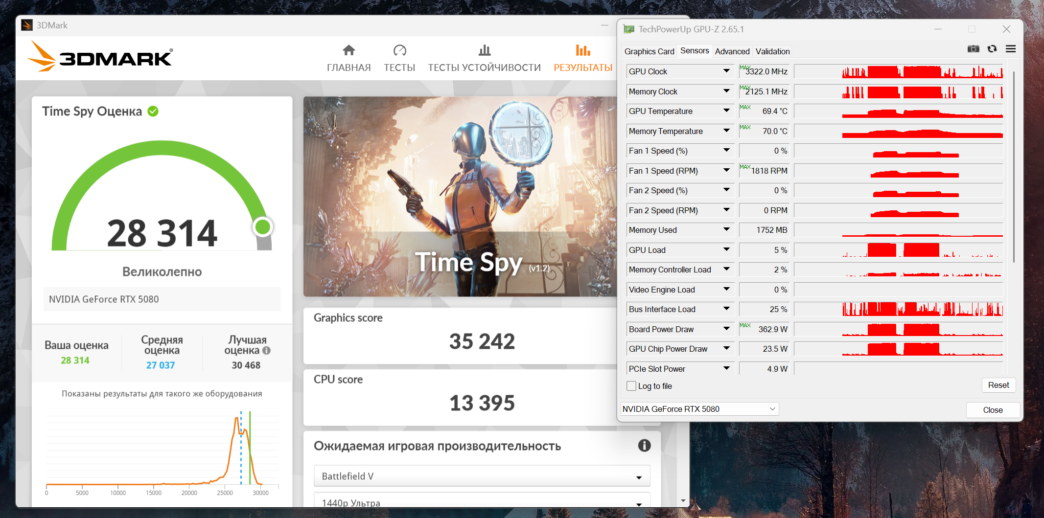

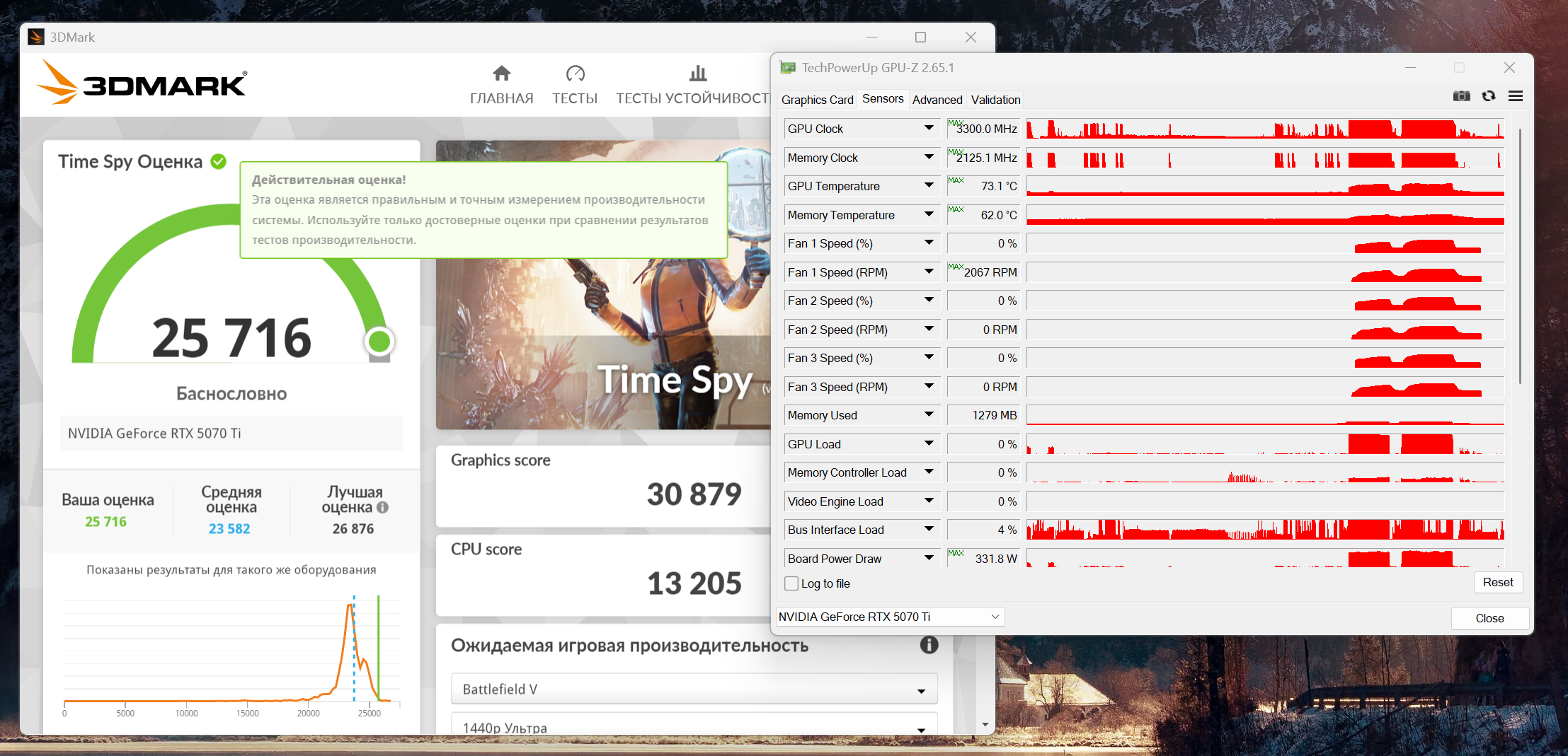

не догоните вы 5080, угомонитесь, хоть что туда зашейте :D

-SPQR-
на 350 вт биосе частота держится ровнее и не проседает потому что карта не упирается в лимиты, так тебе понятней?
5070 упирается в свои 300 вт лимиты, даже в 320 и то упирается, ей нужно как минимум 350, они есть в биосах от гигабайт аорус мастер, зашиваешь и радуешься жизни, а если ты боишься так сиди на 300 вт биосе
я зашивал этот, рабочий:
https://www.techpowerup.com/vgabios/273976/273976
7800X3D, Radeon RX 9070 XT AORUS ELITE 16G, 32Gb DDR5 6000MHz 28-36-36-48 Team T-Create Expert, WD Black SN770 1 ТБ M.2, M.2, KC3000 2TB

а можно подробней на каком напряжение стабильно у Вас 3300 по ядру на rtx5080?
Или у меня чип неудачный, или нужно сильно больше напруги, но выше 3100 не могу зафиксировать стабильность.Со стоковых 1.015в +100% до 1.035в вообще не добавляет разгона. 3дмарк проходит на 3100, а в играх нужно еще ниже опускать, то вылеты драйвера. Пока с моей картой самое оптимальное зафииксироваться на 3000 и искать стабильный андервольт.

nawi
1.075, перфоманс биос от гайнварда фантом там, 400 вт лимиты
https://www.techpowerup.com/vgabios/274206/274206
этот биос в тесте, на сток биосе с 360 вт упрется в лимиты
