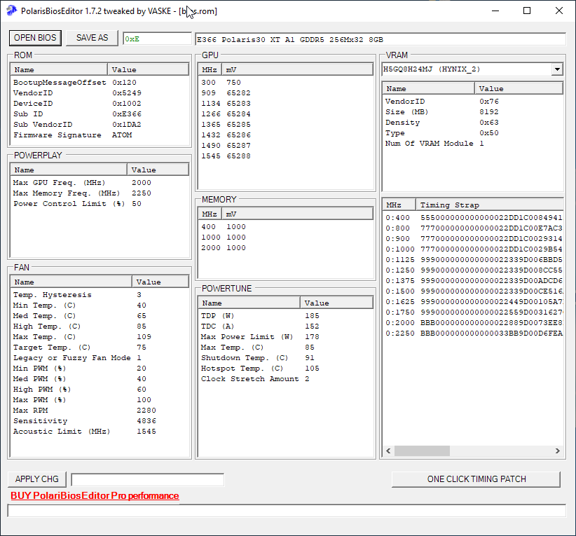

Решил открыть биос посмотреть и удивился
lyTdD9or.png [ 60.57 КБ | Просмотров: 531 ]
Где частота, вольтаж после 300 какой то не адекватный... Это норм?
Раньше 580 была, даунвольт делал и такого в биосе не помню, что бы было...
Давно уже вольтаж напрямую не прописывается.

Регистрация: 23.06.2019
Skiffjkee Не думаю. Хватит прошиваться всякую ерунду, которая не подходит для модели твоей карты. У тебя второй БИОС есть – переключись, переустанови драйвер и отпишись, как она себя будет вести. Пока время есть))
Vasilis У него все маски правильные. :dntknw:
Добавлено спустя 10 минут 51 секунду:
Skiffjkee У тебя какой-то косячный бИОС. Vendor ID должно быть 1х1002, Device ID 0x67DF. А у тебя вендор затыкнуто в Device, а строке Vendor вообще какая-то херабора 0х5249. Как будто БИОС от другого производителя. У Сапфира всегда 1х1002.
На Techpowerup я нашел всего один БИОС, который выглядит нормально https://www.techpowerup.com/vgabios/206 ... 192-181113 – там правильно все указано, но он на 1560 МГц. Остальные 5 или 6 (да, я скачал все, посмотрел) – какая-то ссанина, если честно.
Причем, я припоминаю, что около двух месяцев назад у нас тут был такой же случай, вендор и device тоже были неправильные, карта вела себя неадекватно. Все решилось письмом в ТП и прошивкой нормального родного БИОСа.

Skiffjkee писал(а):
Тоже самое, разницы никакой, что очень странно!
Скинь скрин второго биос (на который ты переключился) из PBE. Я тут сам с собой ставки делаю))
111111111.png [ 60.05 КБ | Просмотров: 493 ]

Skiffjkee Два одинаковых кривых БИОСа. Поздравляю. :lol: Я думаю, ты догадываешься, что они там отнюдь не волшебным образом появились...
Жди ответа от Сапфира. Если завтра не ответят, попинай их.
