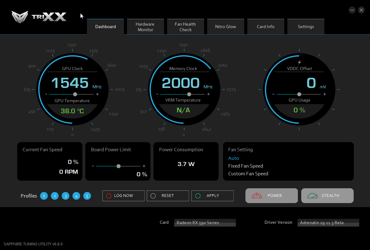

Phenomenum писал(а):
Skiffjkee А, ну вот, штатные частоты 1545. А ты был уверен, что 1560. Значит, было неправильное описание на странице магазина – можно им за это предъявить.
На сколько понимаю, 1560 делается нажатием кнопочки power в saphire trixx, но у меня чип попался - отборный кусок говна! :)
Пиши, что два одинаковых БИОС на карте и ты не уверен, что они родные. Пусть высылают и не выделываются.
в локальной базе отсутствуют файлы BIOS для этой модели, отправил запрос в центральный офис, после выходных отпишу по результатам, отслеживайте уведомления, хотя вряд ли имеются обновления BIOS с учётом того, что модель новая, по приложенной информации маркировка версии BIOS заводская, так что вероятность какого-либо несоответствия версии BIOS также незначительная.
Так же сейчас спросил, про два одинаковых биоса, типо это норма или нет...
p.s. вот тебе и отборные чипы, неужели он проверку на заводе прошел со скрипом, так как стоит даже убрать 1 mv (1149) и карта зависает наглухо в играх.
Либо снизить частоту до 1470 и урезать питание, тогда вентеляторы выше 1800 не крутятся и относительно тишина в закрытом корпусе, на 1545 скорость вертушек 2200, уже шумно.
Надо только понять, сильно ли падает производительность на частоте чипа 1470...
Хотя на штатных частотах/напряжении, как я понял, карта работает.
Да, в стоке работает отлично, ни разу не ловил глюков...
Njbio5bi.png [ 68.9 КБ | Просмотров: 507 ]
А чем отличается vddc offset от board power limit?

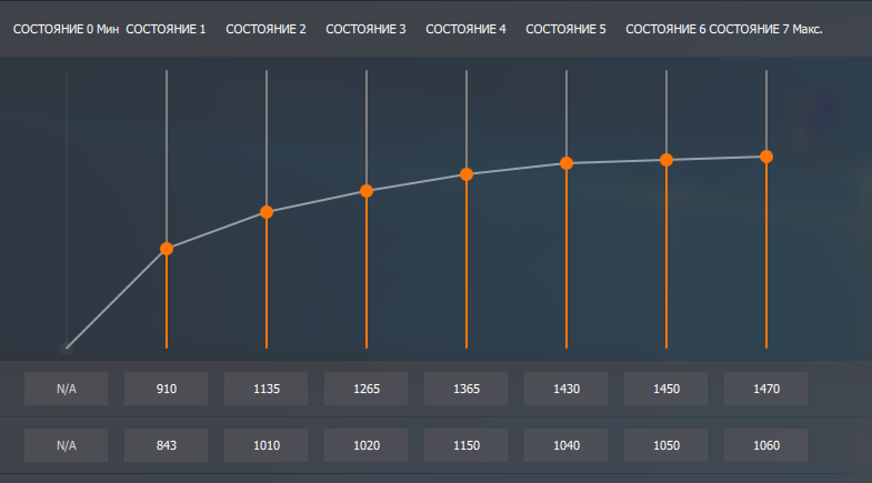

2-3 кадра. Можно не так сильно душить, а попробовать 1500 мгц
Пробовал на 1500, сильно крутить вольтаж не дает, на 1470 пробовал -60, работала без глюков...
Сейчас буду тестить на 1470, если производительность реально упадет на 2-3 кадра, то можно будет забить на них! :)

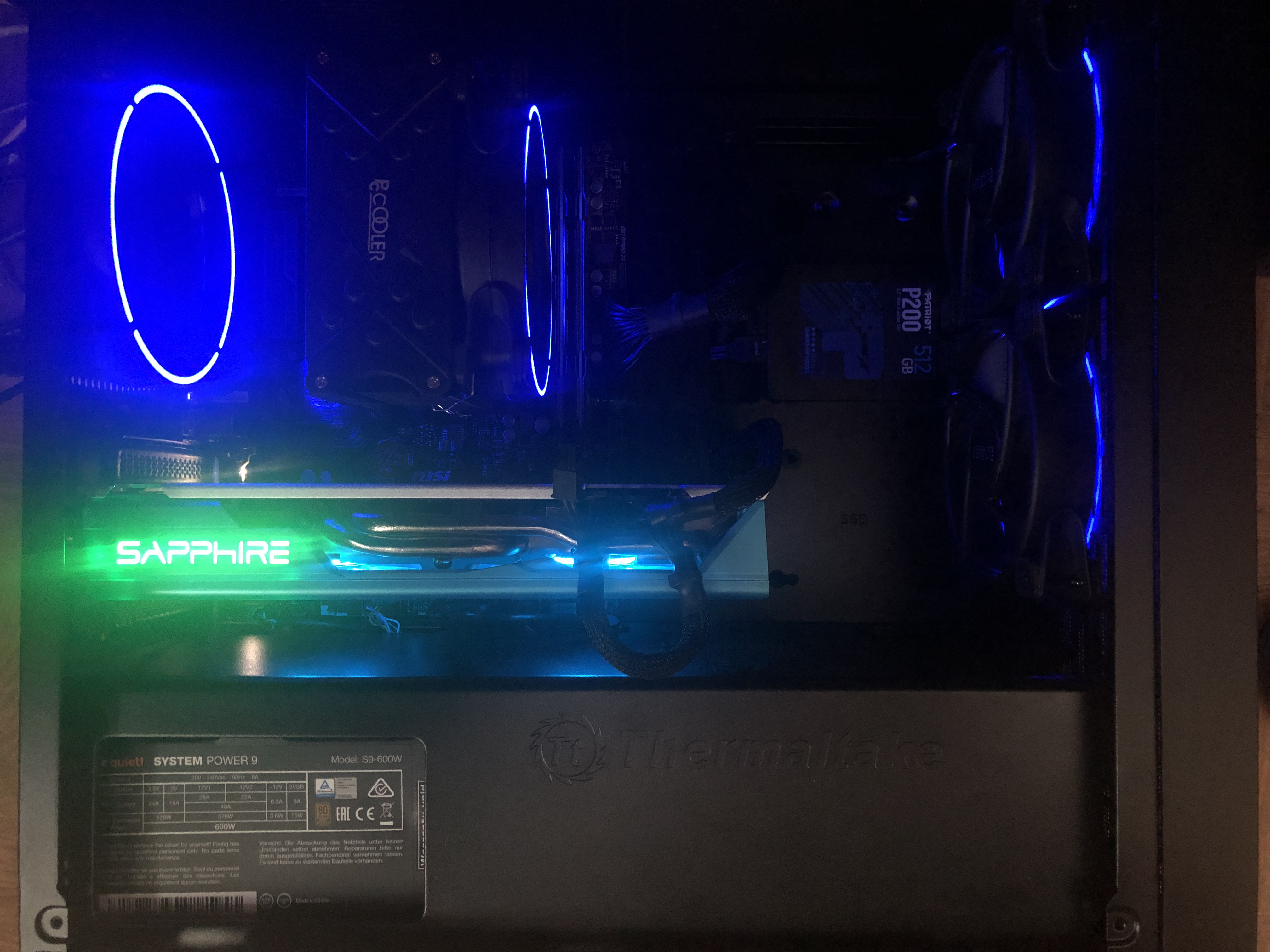

Phenomenum Изначально был косяк, купить корпус versa h18, там внизу кожух стоит, который мешает нормально воздуху циркулировать, ранее был versa h15, в нем бы такой проблемы не было.
IMG_4195.JPG [ 2.13 МБ | Просмотров: 437 ]
Разница между 1545 и 1470 - реально 2-3 кадра (проверял в PUBG), так что можно не греть голову. :)
Подобрал такой вольтаж, вентиляторы в нагрузке чуть больше 1600, что очень комфортно и меня устраивает.
Распостраненная болячка корпусов с нижним расположением БП. Вроде как, это лучше, но зато у меня БП вверху и под карточкой еще сантиметров 12 пространства – воздуха хоть отбавляй.
Да все дело в кожухе, он столько пространства съедает....

Частоту памяти выкручиваешь на 2250 МГц. Если мало ли будет барахлить (артефакты и т.д., но это маловероятно), то снижай по 10 МГц до достижения стабильности.
Добавлено спустя 2 минуты 8 секунд:
UberDodge писал(а):
Хех, у меня в The Division 2 на стоковом вольтаже карточка держит 1475\2250
Поздравляю! :beer:
Слушай, а ты так и не померял прирост майнинг-таймингов + тайминги 2 в Ваттмане? Есть профит?
Добавлено спустя 2 минуты 30 секунд:
Dmitriy_Disair писал(а):
Всем привет, выше что под спойлером я нашёл свою проблему оказывается у видеокарте вовсе не держит провод hdmi т.е если его подергать вверх вниз видеосигнала отваливается, также с входом dvi тот вообще не держит сигнал только если поднять провод, тут только нести в сервис я так полагаю?
Хах, забавно. Это мне в голову не приходило. Если уверен, что дело не в штекере провода, а именно в гнезде HDMI видеокарты, то можешь снести, почему бы и нет.
Добавлено спустя 5 минут 14 секунд:
UberDodge писал(а):
И 590-я превращается в топовую 580-ю (в небольшом разгоне)
Ну как сказать... 580-я даже с самым распрекрасным чипом обосрется держать 1470 на 1060 мВ. Все же, чипы у 590 более энергоэффективные.
Эх... RX 590 в разгоне до 1600 + майнинг-тайминги вообще наверно будет шайтан-машина. Magnum opus Полярисов.:D
