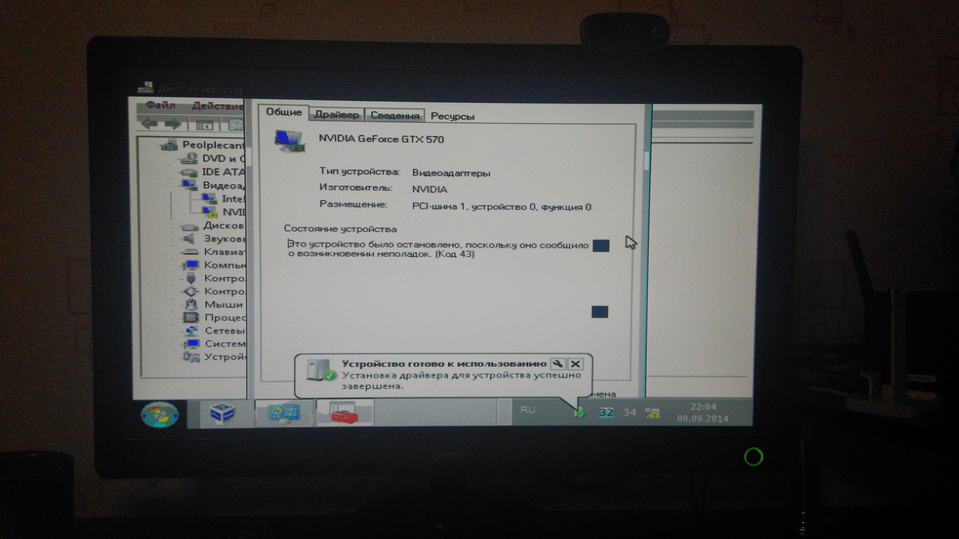

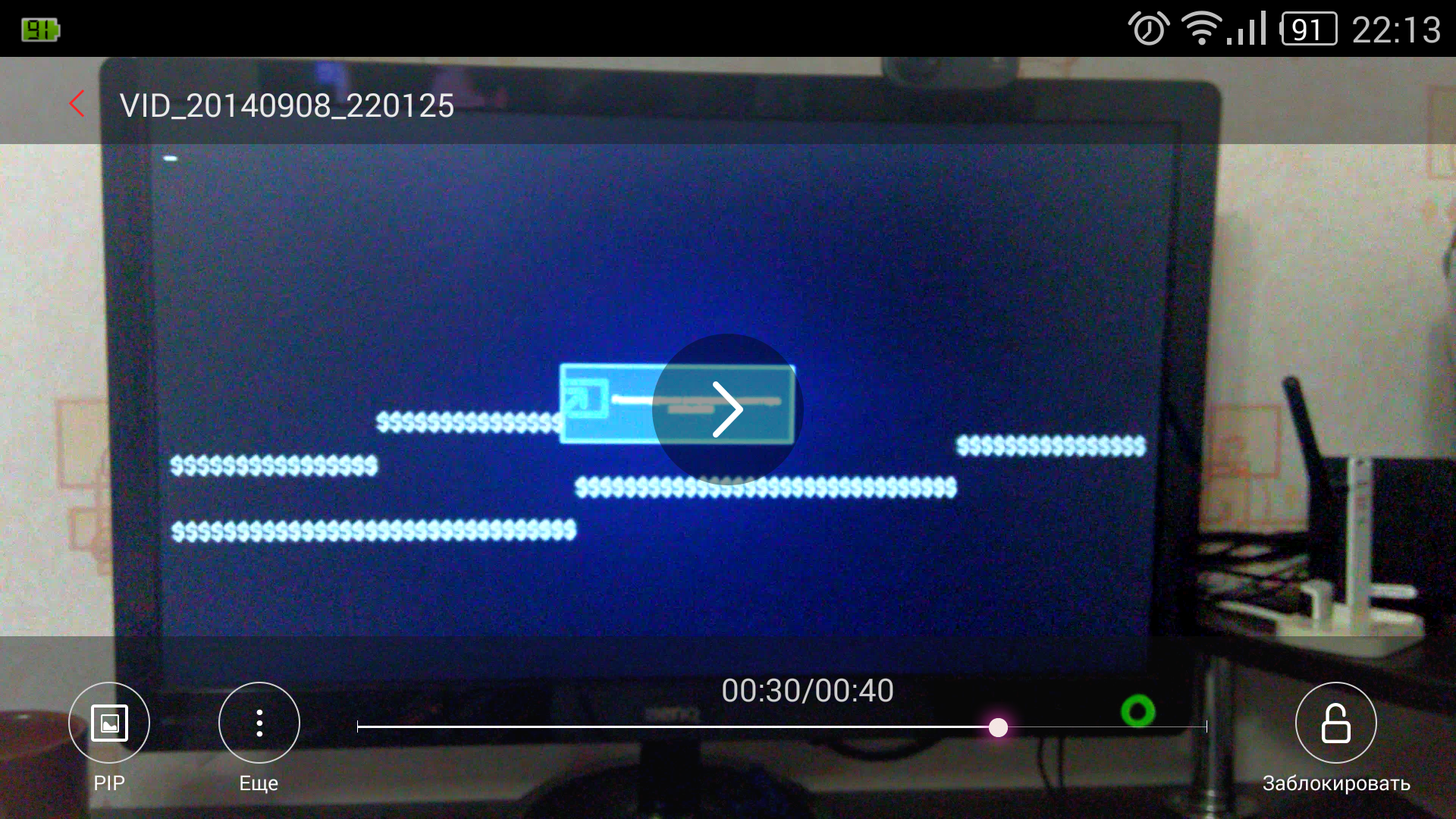

Добрый вечер! Имеется видео Palit GTX570 обычная с 2мя пропеллерами. По непонятным причинам не устанавливаются драйвера, разрешение в винде 320х240х8 цветов. Видна карту находит. При загрузке на экране post вместо текста - иероглифы. Может кто сталкивался с таким?
Регистрация: 18.05.2005
Откуда: Moscow
Фото: 9
heaven-13
Симптомы похожи на отвал GPU.
Скрин (фото) экрана при загрузке есть возможность сделать?
Если в глазах собеседника застыл интерес, значит, он перестал вас понимать.
Регистрация: 04.08.2010
Походу точно отвал.
Скрины
201409082159242.jpg [ 1.11 МБ | Просмотров: 1065 ]
201409082144402.jpg [ 1.36 МБ | Просмотров: 1065 ]
Screenshot_2014-09-08-22-13-56.png [ 2.71 МБ | Просмотров: 1065 ]

heaven-13
Да, или "греть", или на запчасти.
