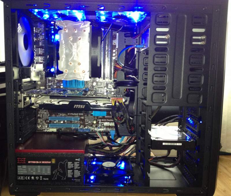

Хотел узнать насколько крута СО Арктик 3, вроде бы должна ставится на 280х, но читал что на Асусовскую версию не подходит по какой-то причине, и интересует насколько Арктик велика, чтобы понимать встанут две карточки мои с этой СО рядом как сейчас или нет. Просто возможно как вариант можно просто заменить на обоих картах СО на Арктик и все.
И подскажите, правильно ли я организовал кулеры на корпусе:
767442_u09_b.jpg [ 72.72 КБ | Просмотров: 3032 ]
кулер вверху ближе к задней стене, сзади, и спереди внизу. Верхний на вдув и передний на вдув, задний на выдув. Есть мысля, чтобы верхний пустить на выдув, и второй рядом с ним поставить ближе к середине на вдув.
Зы: Чтобы представляли масштабы видух, представьте что от верхней границы видухи на картинке до самого блока питания место занято, между видухами примерно 1,5 см пространства и столько же между нижней и БП. Но нижняя, как уже говорил, нагрелась до 76 максимум.
8700К 1.15V Сток, 1080 strix 11gbs, Aorus gaming 7, Corsair Dominator Platinum 3200 16G 8x2, Corsair HX750i, NZXT (kraken) x62

Katastrofa поставь еще 1 вентиль под сидюк на вдув и будет полный комплект, а то щас 2 на вдув и 3 на выдув.
Регистрация: 15.04.2013
На выдув верхние нужно ставить, так как теплый воздух идет вверх. Нижний на вдув, передний на вдув и задний лучше на двув куда-нибудь переставить, например в верхнию корзинку над жестким диском. Положительно давление необходимо в системнике, то есть на вдув должно быть больше, чем на выдув. Нейтральное давление создать нереально, имхо.
