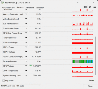

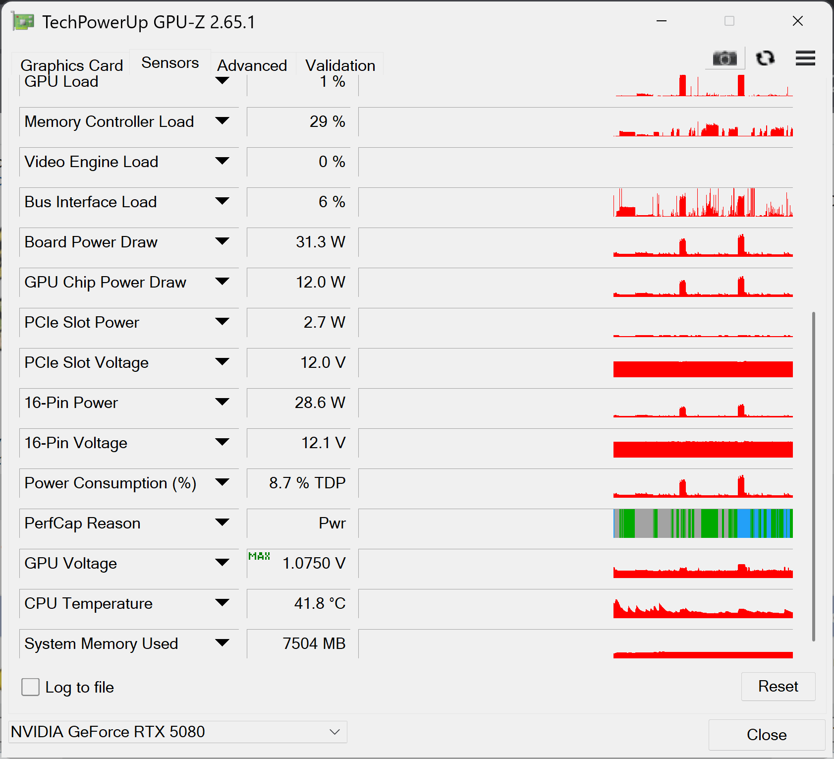

я щас переключил обратно, вольтаж 1.075, походу сайлент биос шаманит вольтаж вместе с вертушками :D
