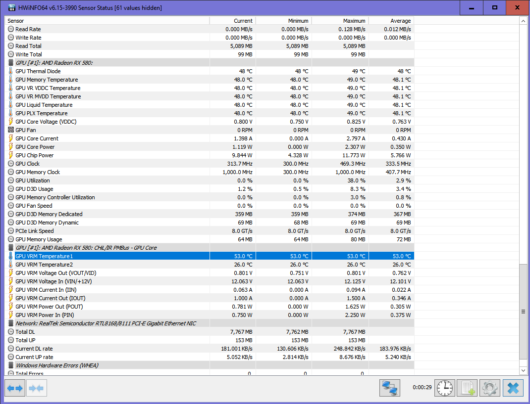

Температуру VRM напиши, если есть датчик конечно. HwInfo64 показывает (включить информацию с сенсоров)
Судя по графику, у тебя реально перегрев идёт какой-то. Они приличное время держатся на частоте заявленной, а потом проседают медленно. Судя по тому, что ГПу температура нормальная - это VRM, как было и у меня.
кеапап.PNG [ 88.51 КБ | Просмотров: 482 ]
