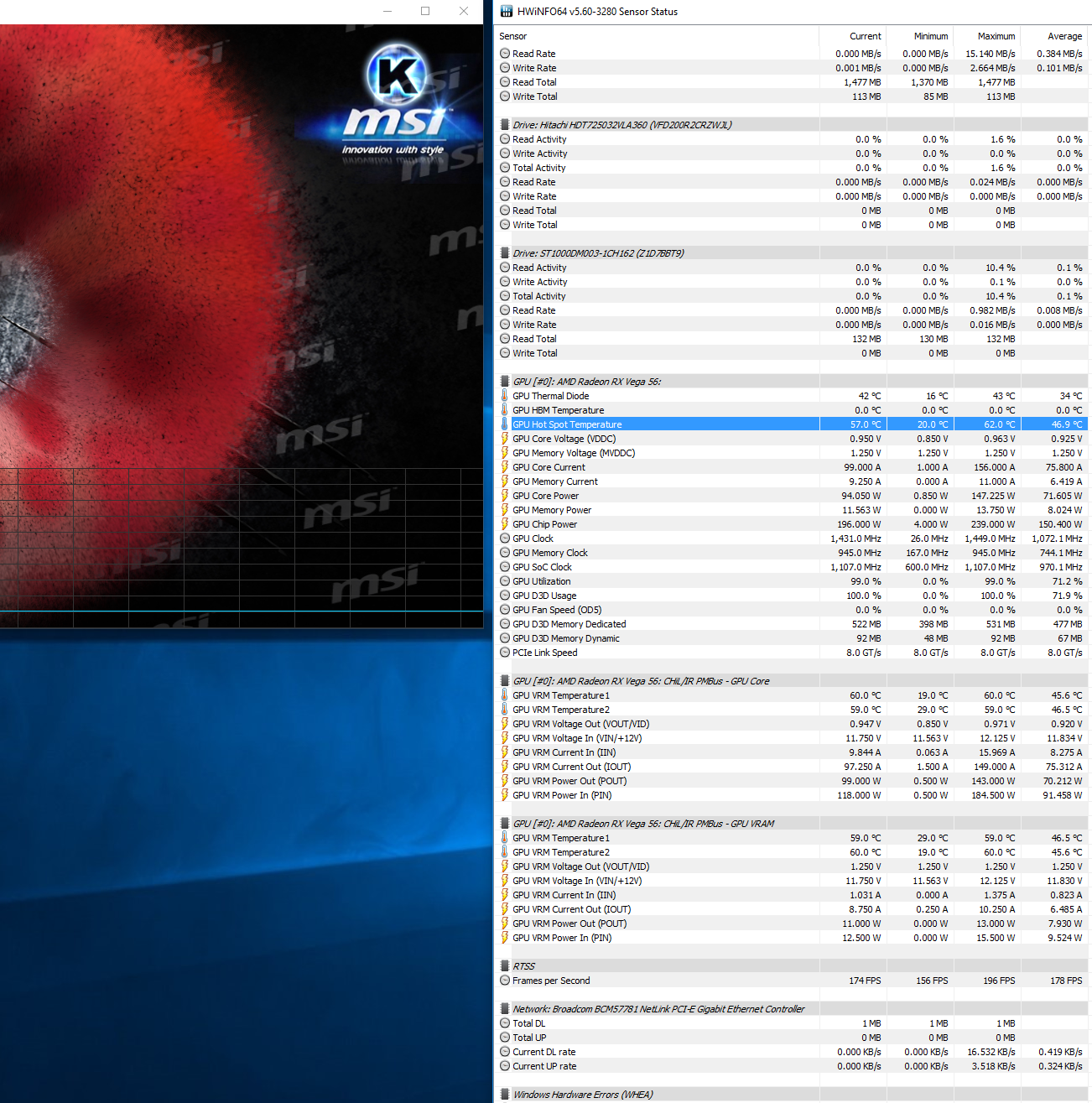

homa177, короче запусти гпу-з, введи комп в сон, включи, перезапусти гпу-з, у меня так температуры врм появляются
короче надо собрать статистике температур врм с морфеусом
Регистрация: 21.10.2005
Откуда: ЛенОбл
У меня после краша вроде показывает,но показывает только нули.Так вроде в хв инфо можно смотреть там только надо галочки поставить где-то.Т.к. автор писал что это крашило вегу. I2C вроде называется.

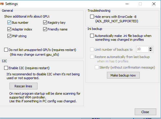

загнал в сон,вошел в гпу-з ничего не кажет.
в овердрайнттол есть вот такое мож его надо кликнуть
Снивфвфывфымок.PNG [ 21.85 КБ | Просмотров: 793 ]
3600@ЪъЬДъъ/asusС6H/BLS4K8G4D30AESBK(4*8)e-die@3800/1080tiморфеус II/darkrockpro4/корп.ТТ C35/PS-TPG-075(750w)
HANGRY747 ->DenisKaa
Регистрация: 25.02.2016
где вообще эти настройки?я кнопки не вижу такой)
попробуй нажми I2C, видел на форуме, ток там чувак хвинфо использовал
проверяй кстати после каждого ребута, появился ли врм, он иногда сам по себе появляется

Пкм вверху где пптабле достаешь-сеттингс
вот ХВинфо показывает.врм идет почти вровень с хотспотом
Снрлролимок.PNG [ 1.09 МБ | Просмотров: 776 ]
HANGRY747 чет скромные температуры, вертушки какие/обороты, какие клеил радиаторы?
