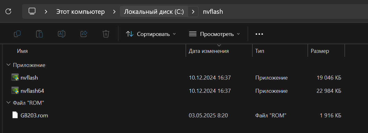

-SPQR- писал(а):
А какая разница откуда запускать? Биос же заливается на карту.
он у тебя до конца не заливается, после прошивки и перезагрузки компа экран должен моргуть и вк подхватить биос, у тебя этого не происходит, вот драйвер и не встает
c: это системный диск, я всегда так шил, но ты делай как мужик видео сказал :D

XenneX
тут всё нормально?

-SPQR-

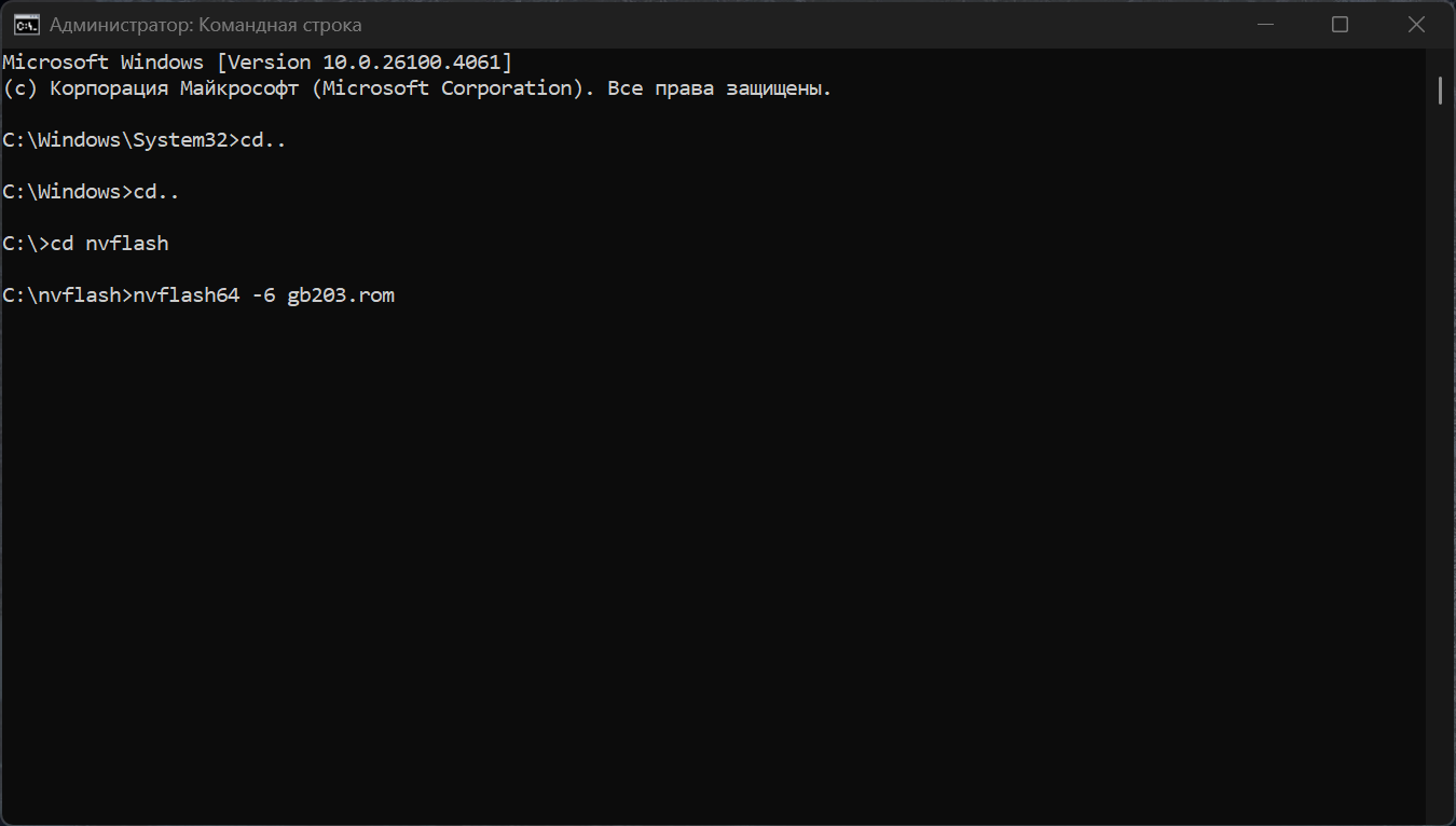

ну да, я вообще проще делаю:
Снимок экрана 2025-05-14 200740.png [ 41.42 КБ | Просмотров: 1040 ]
Снимок экрана 2025-05-14 200820.png [ 33.93 КБ | Просмотров: 1040 ]
потом ждешь после прошивки секунд 30-минуту, там написано об этом и перезагружаешь компутер, после включения еще ждешь пока карта не применит биос, потом можешь переставлять дрова, а можешь не переставлять, все.
она не сразу биос подхватывает, подожди какое то время, если ты конечно биос не грохнул вместе с видеокартой, не в коем случаи нельзя ребут делать во время прошивки, ну и обесточивать комп тоже, надеюсь это ты знаешь.
7800X3D, Radeon RX 9070 XT AORUS ELITE 16G, 32Gb DDR5 6000MHz 28-36-36-48 Team T-Create Expert, WD Black SN770 1 ТБ M.2, M.2, KC3000 2TB

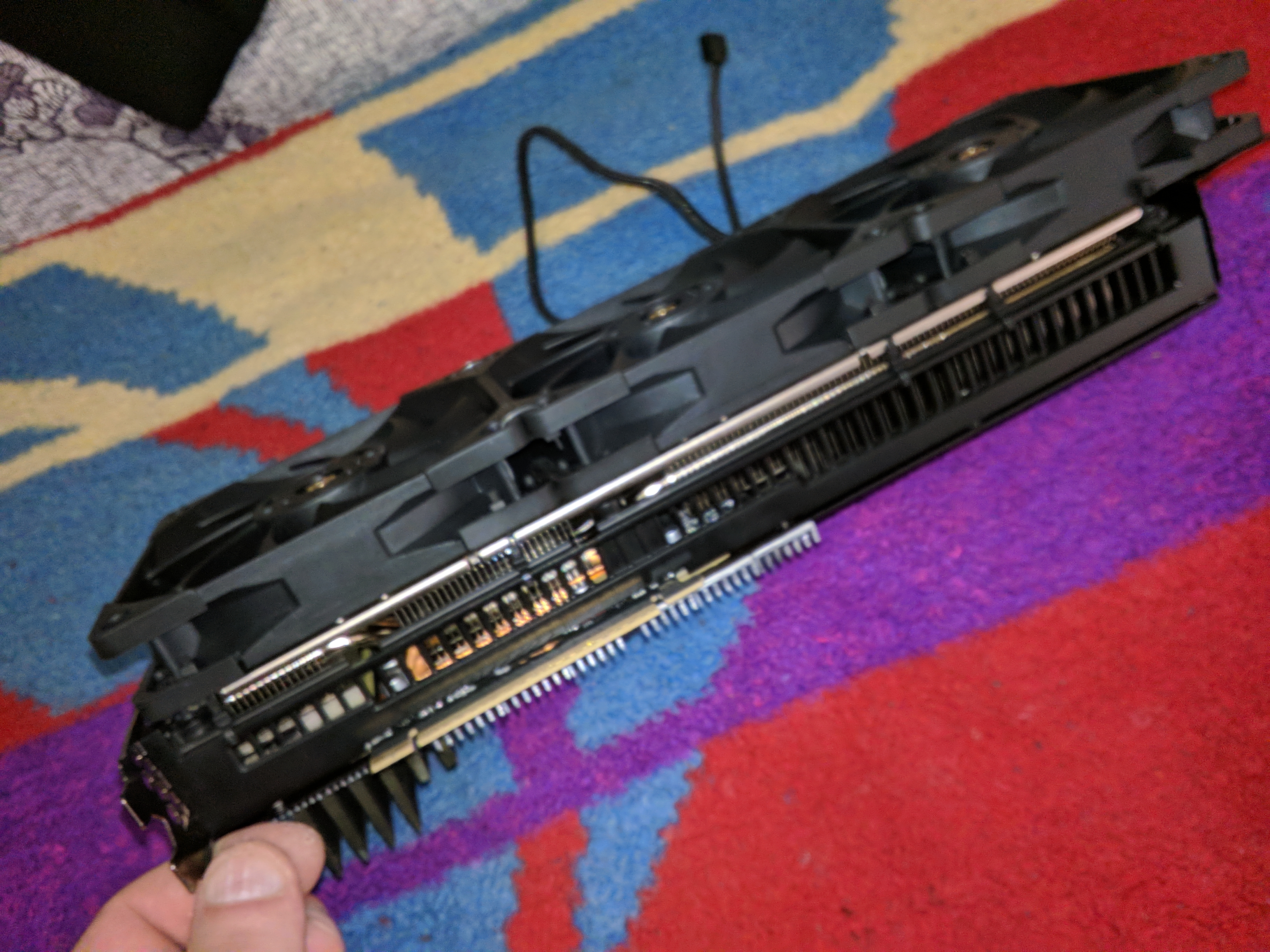

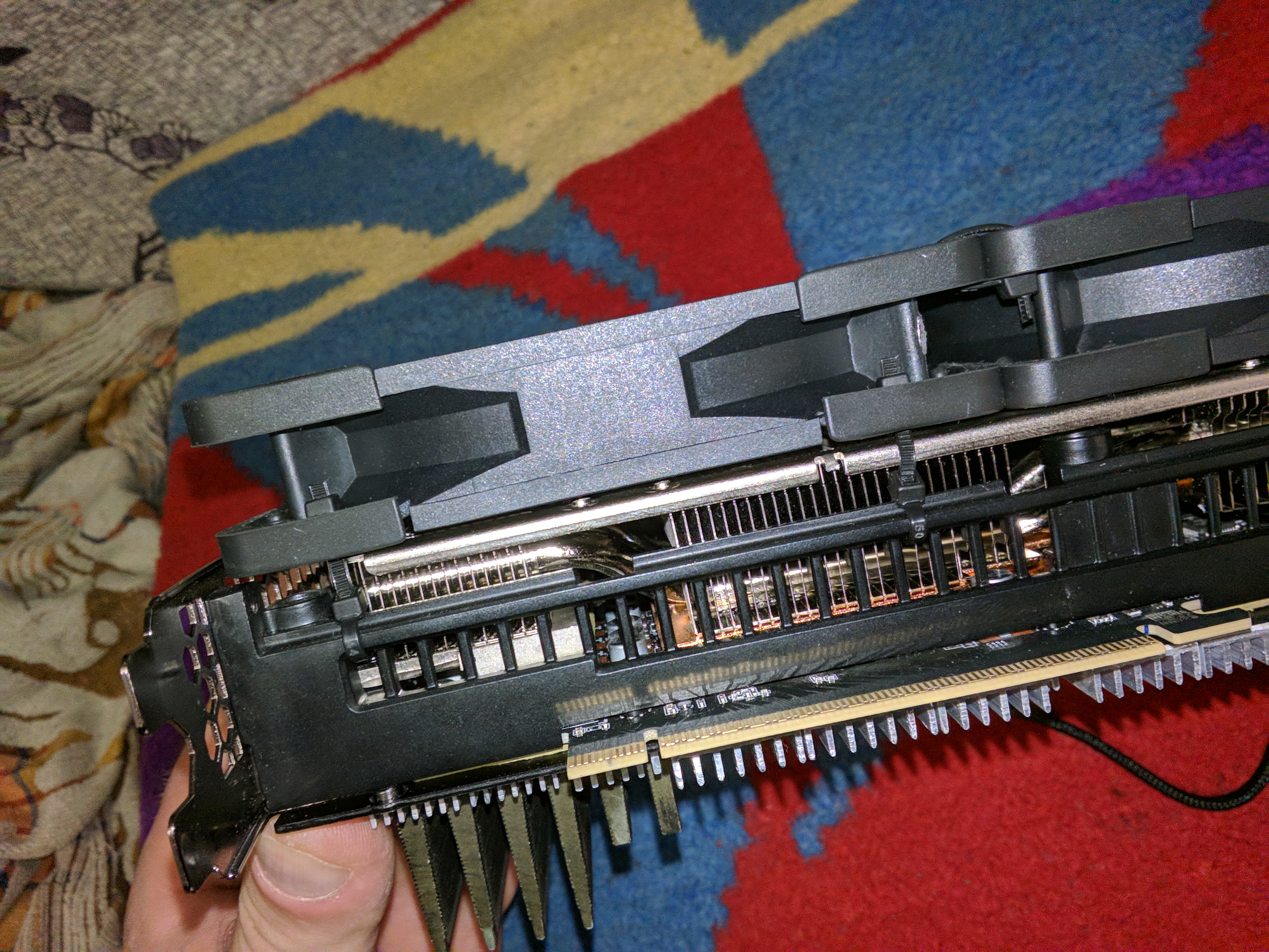

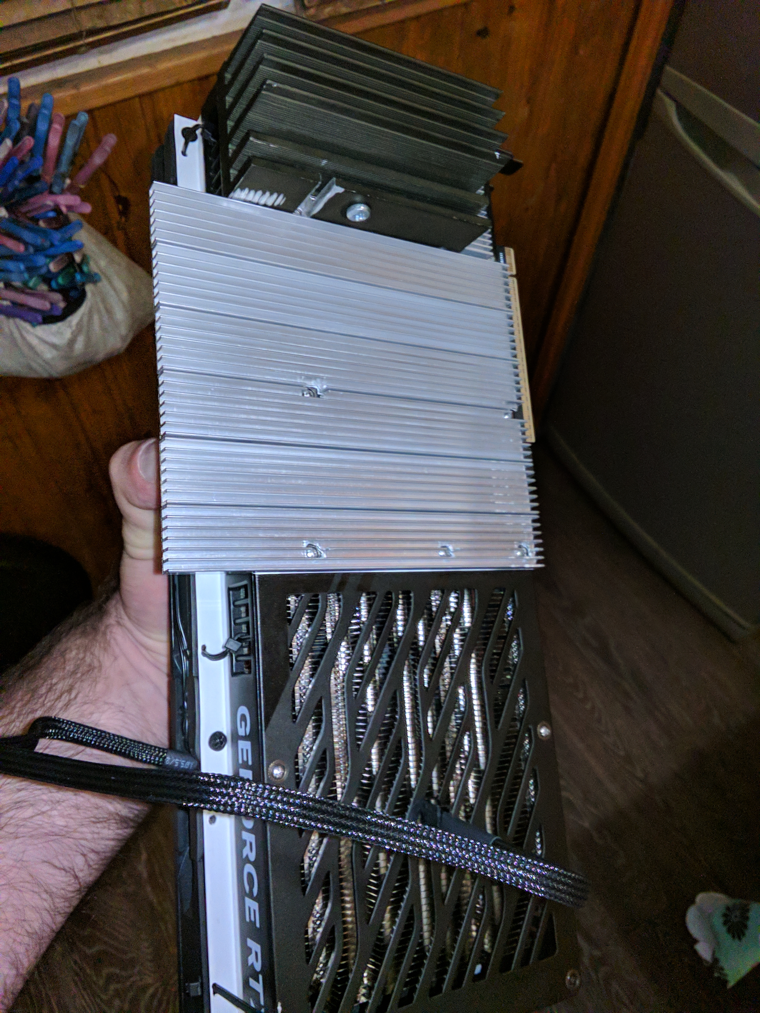

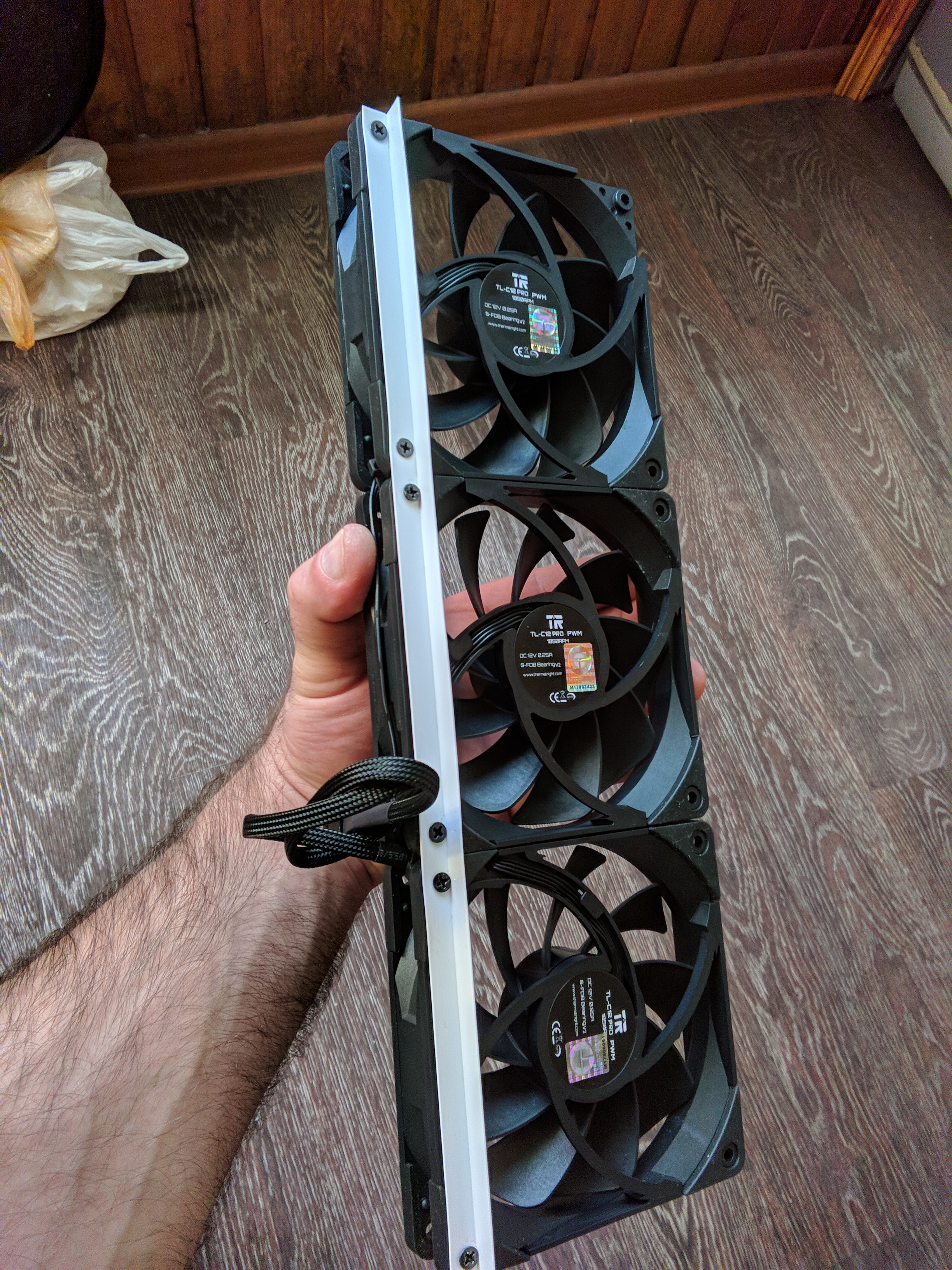

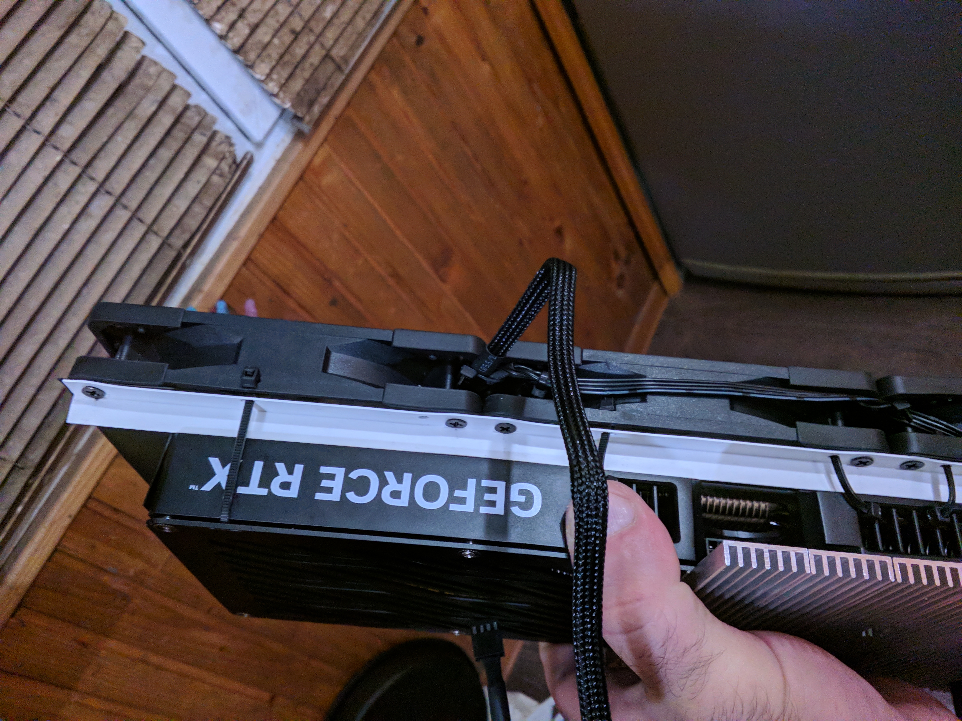

Регистрация: 07.11.2018

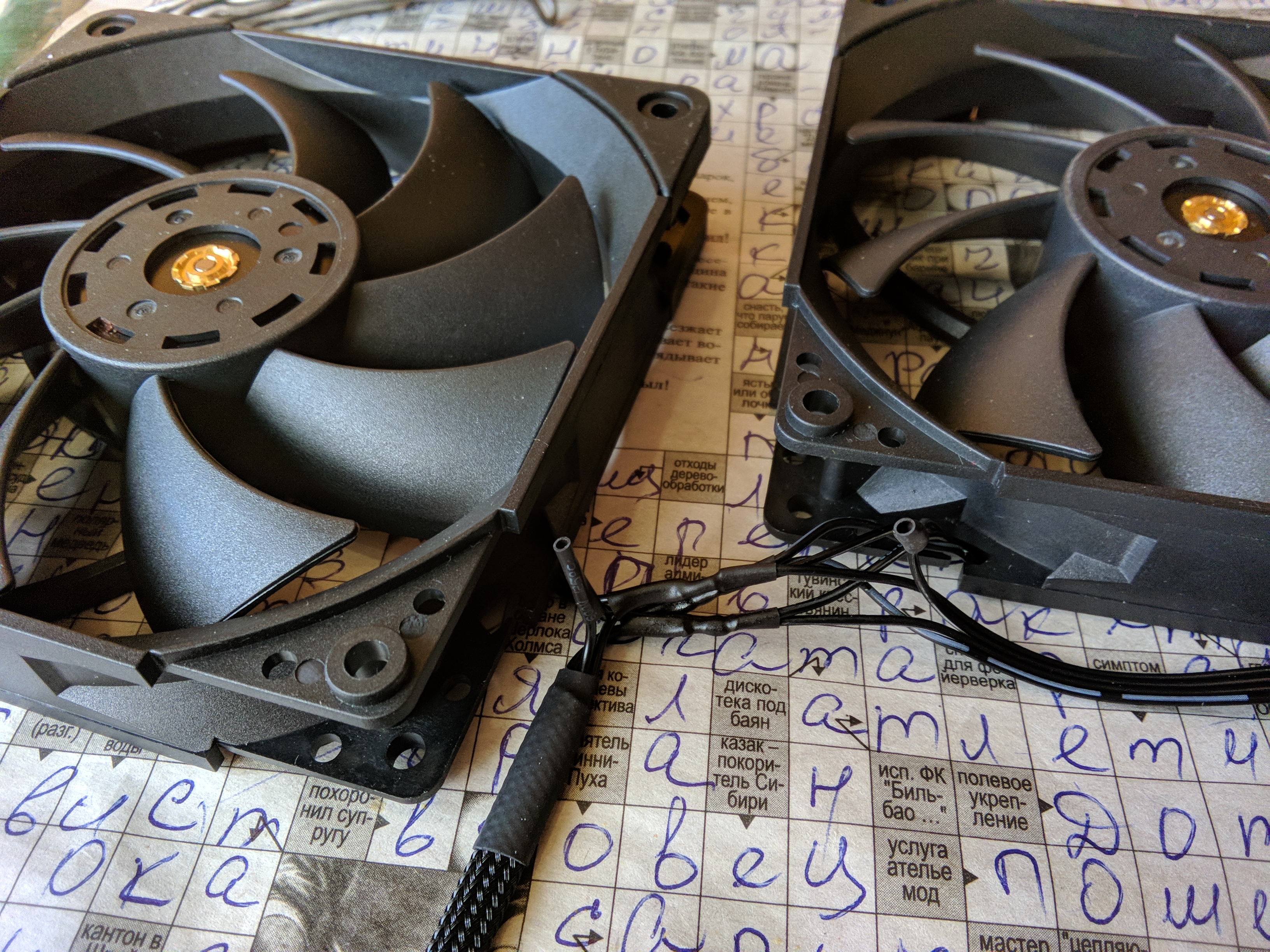

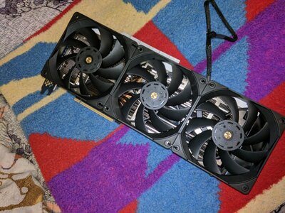

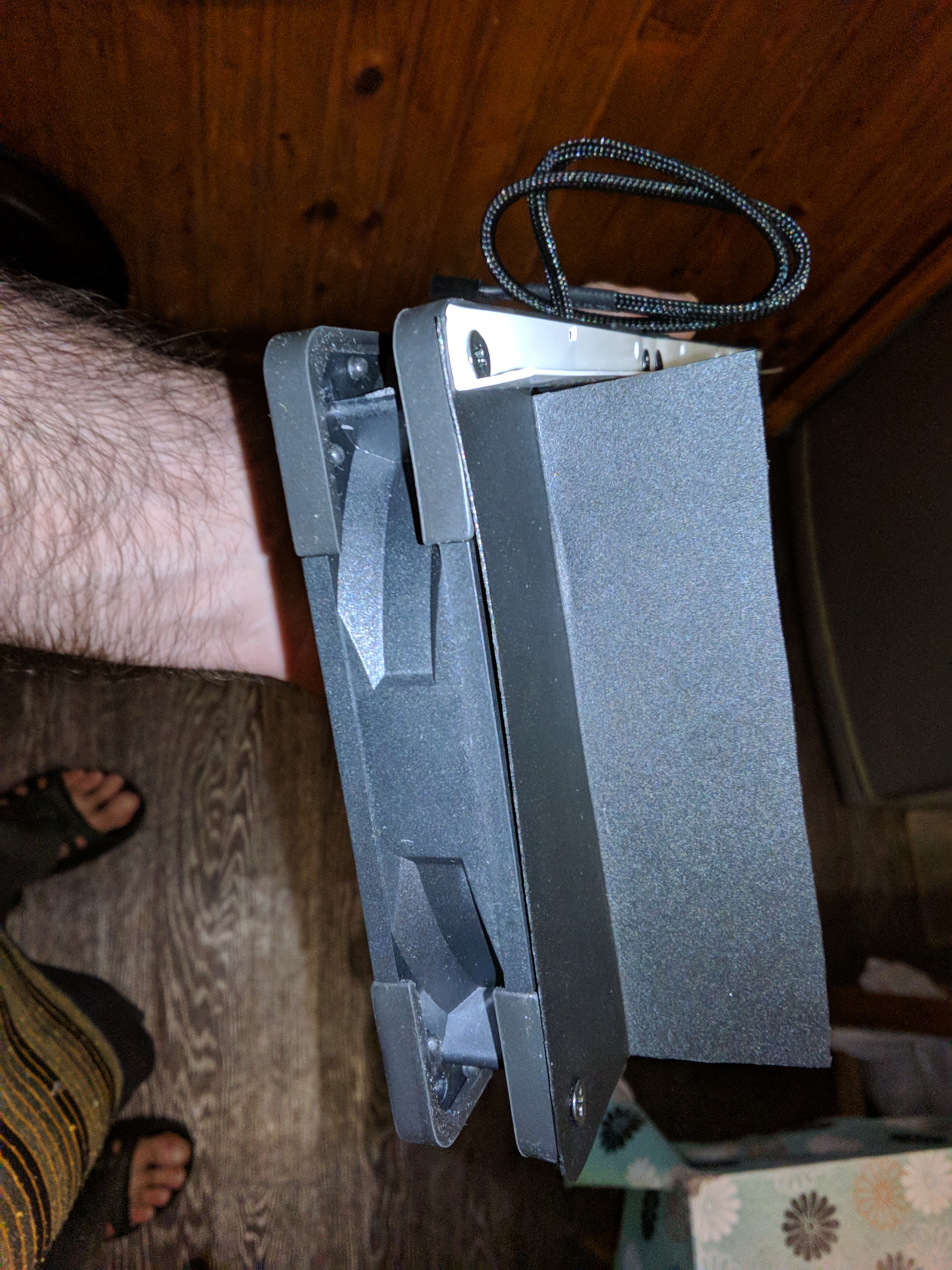

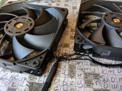

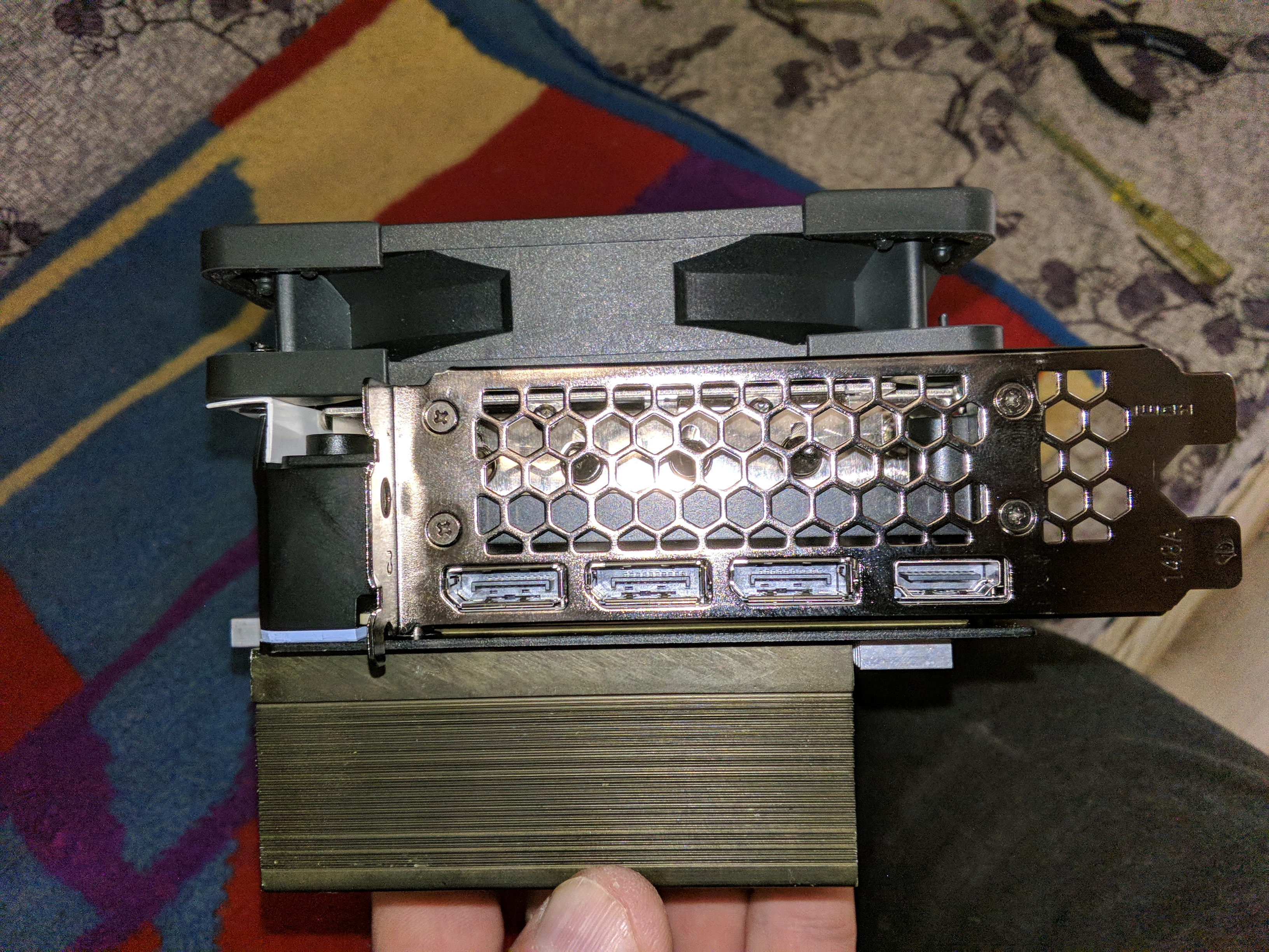

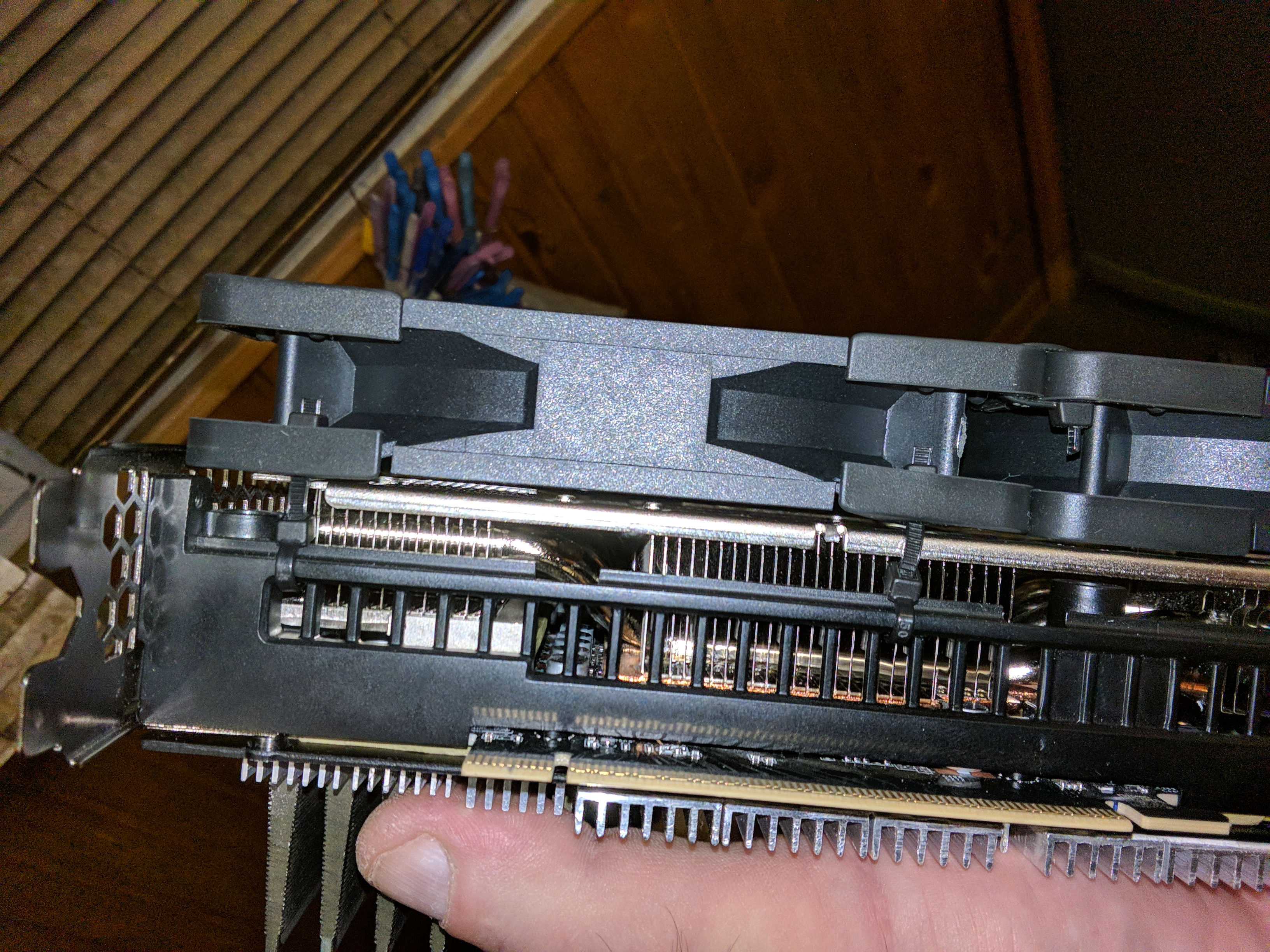

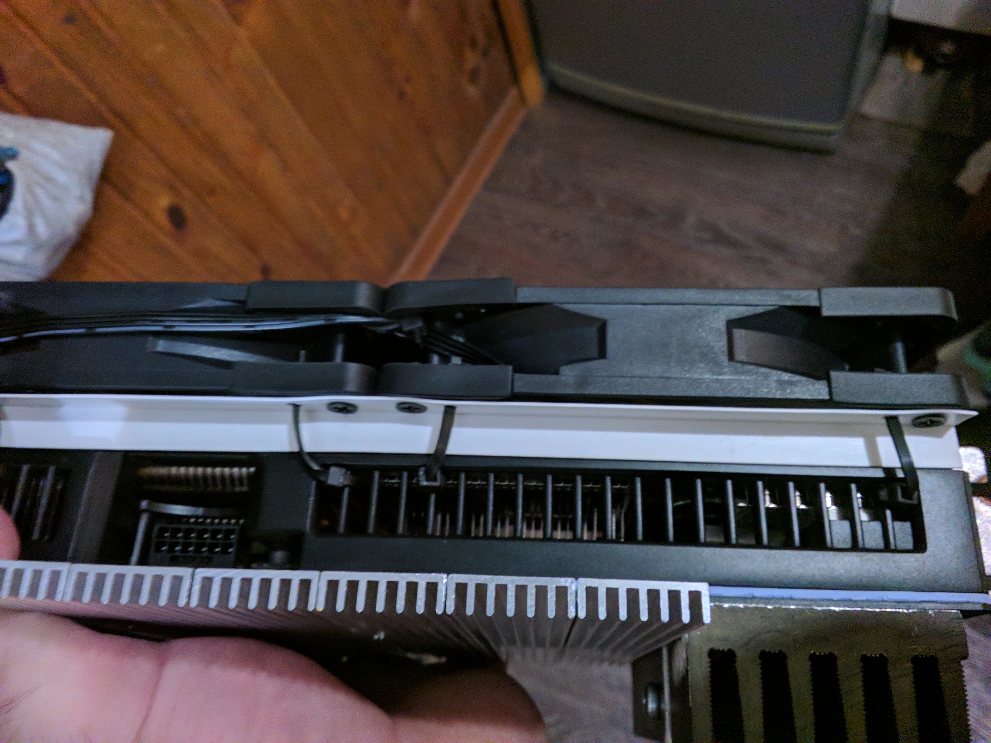

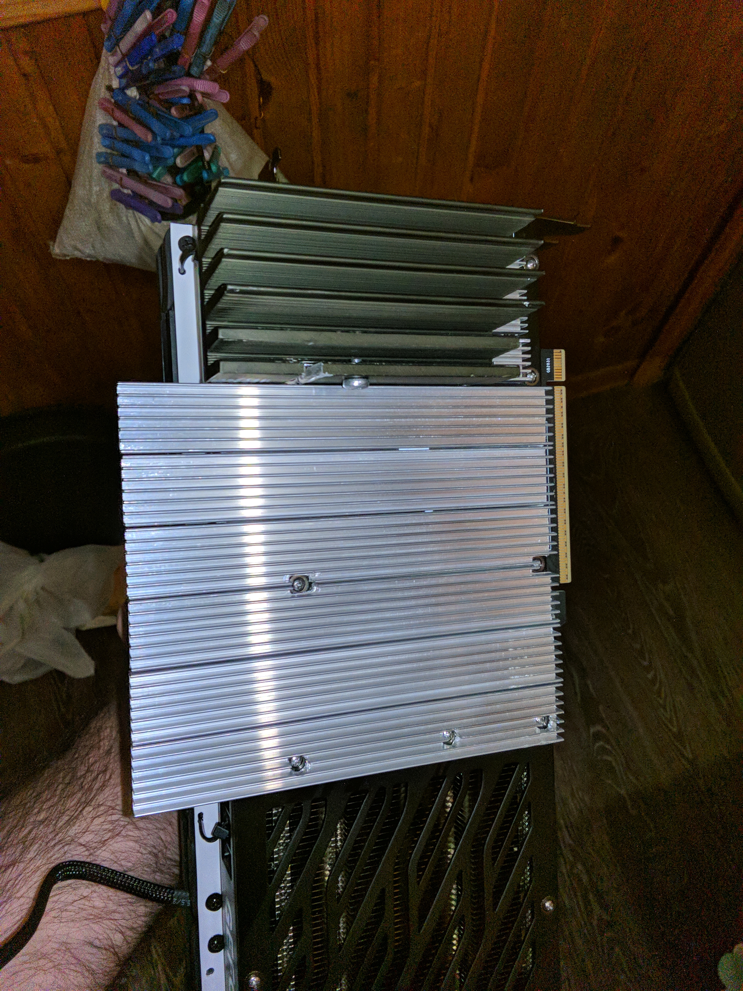

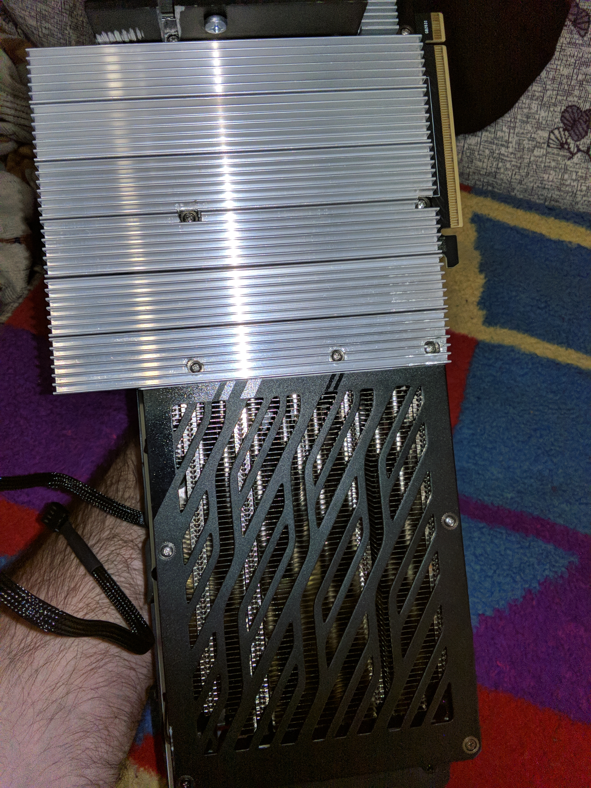

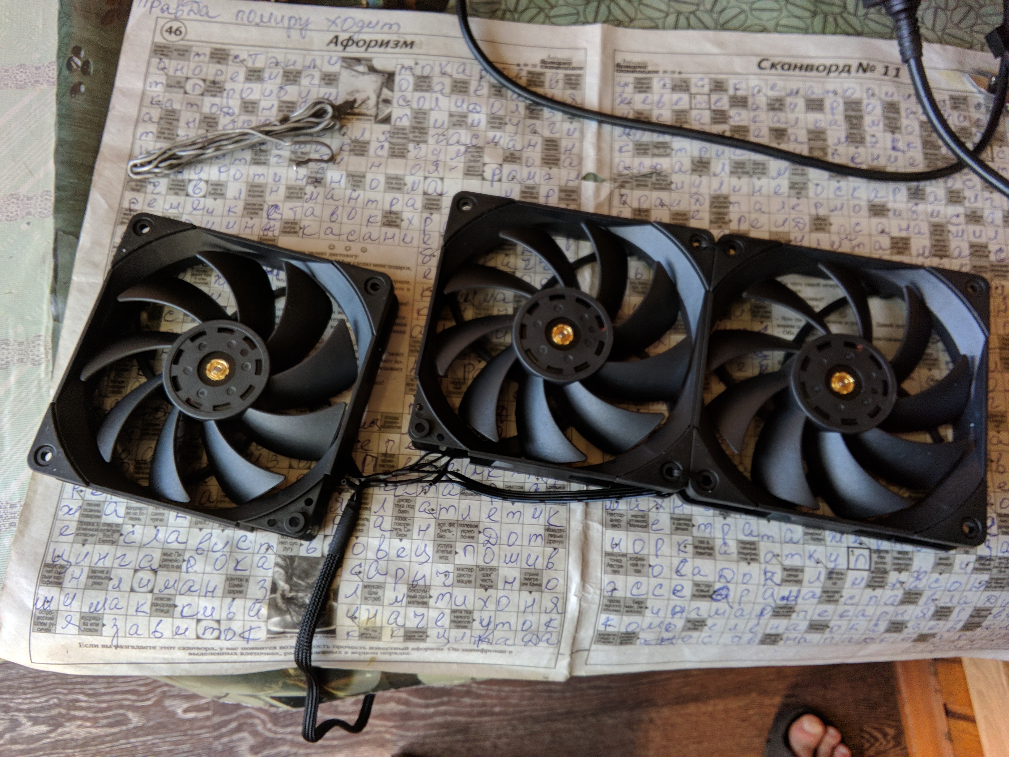

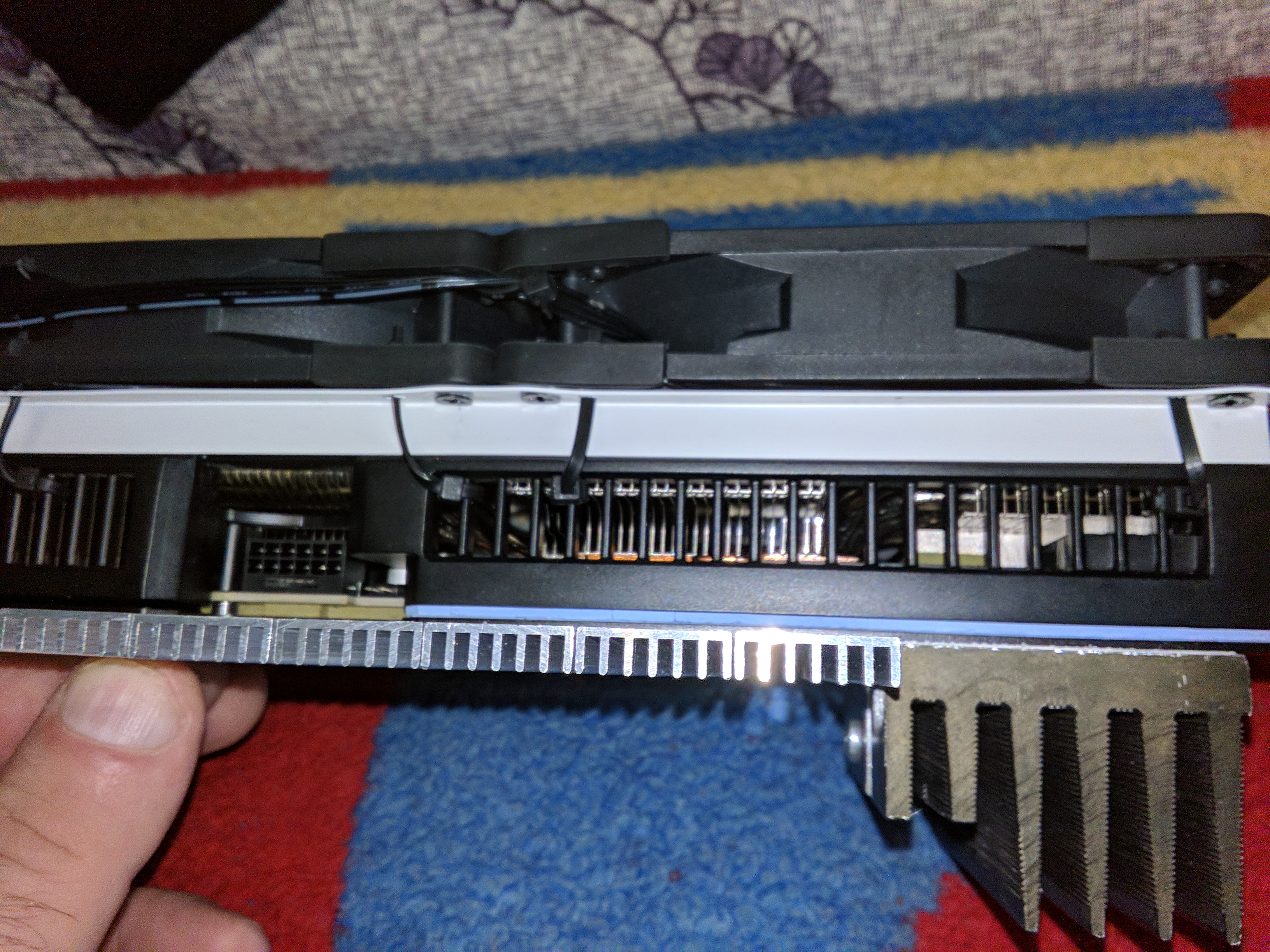

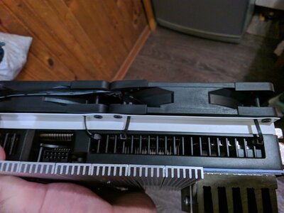

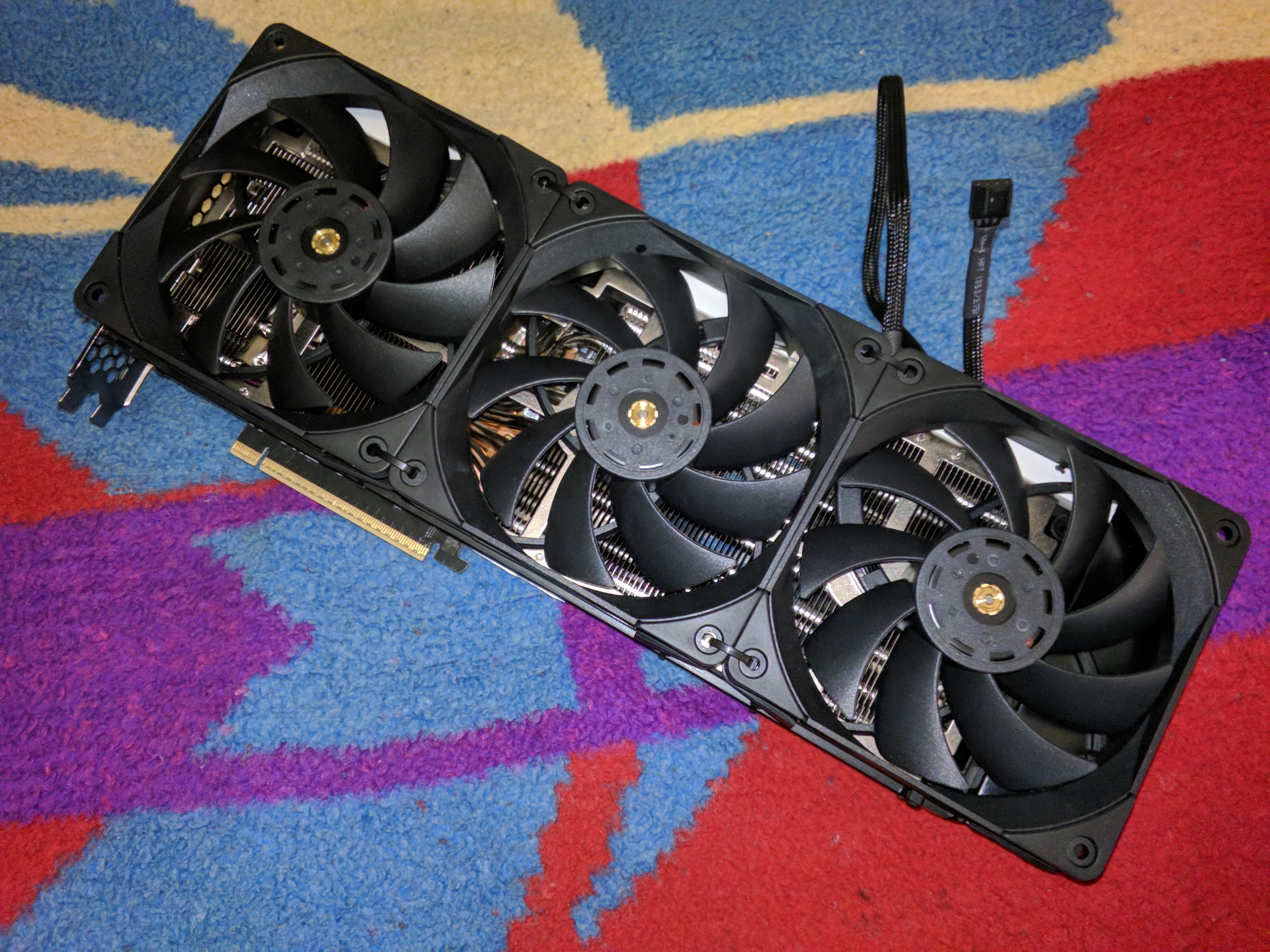

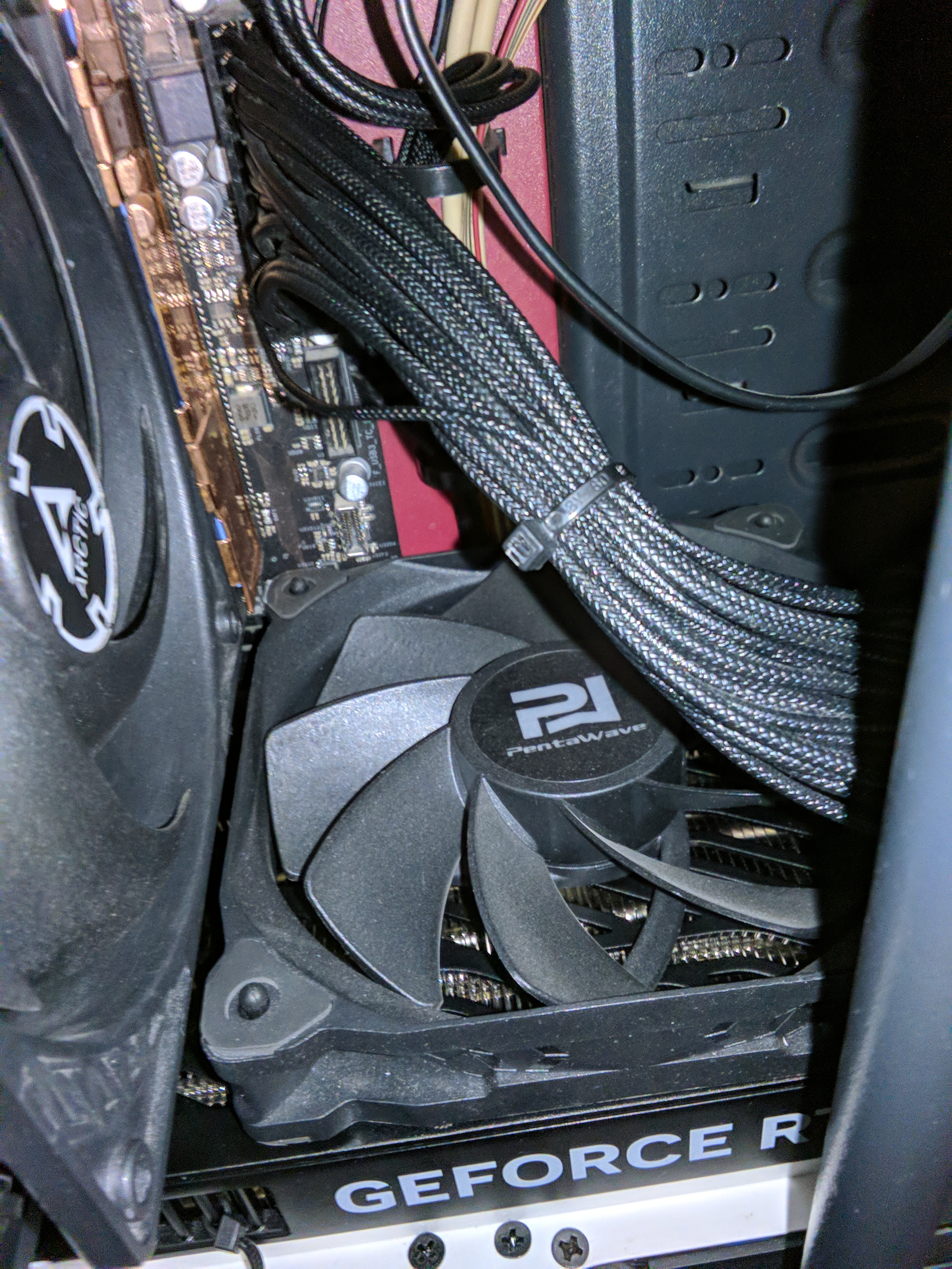

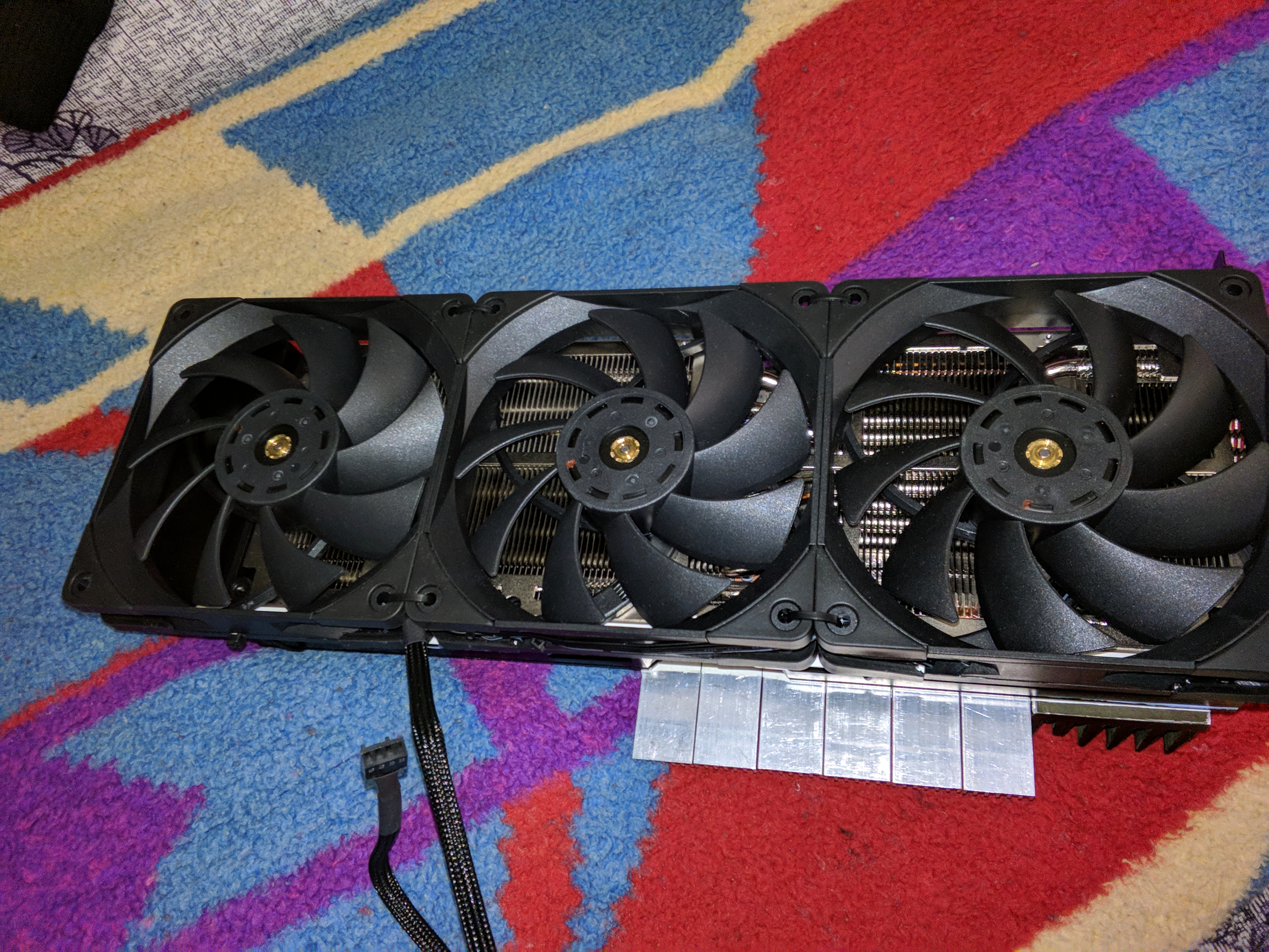

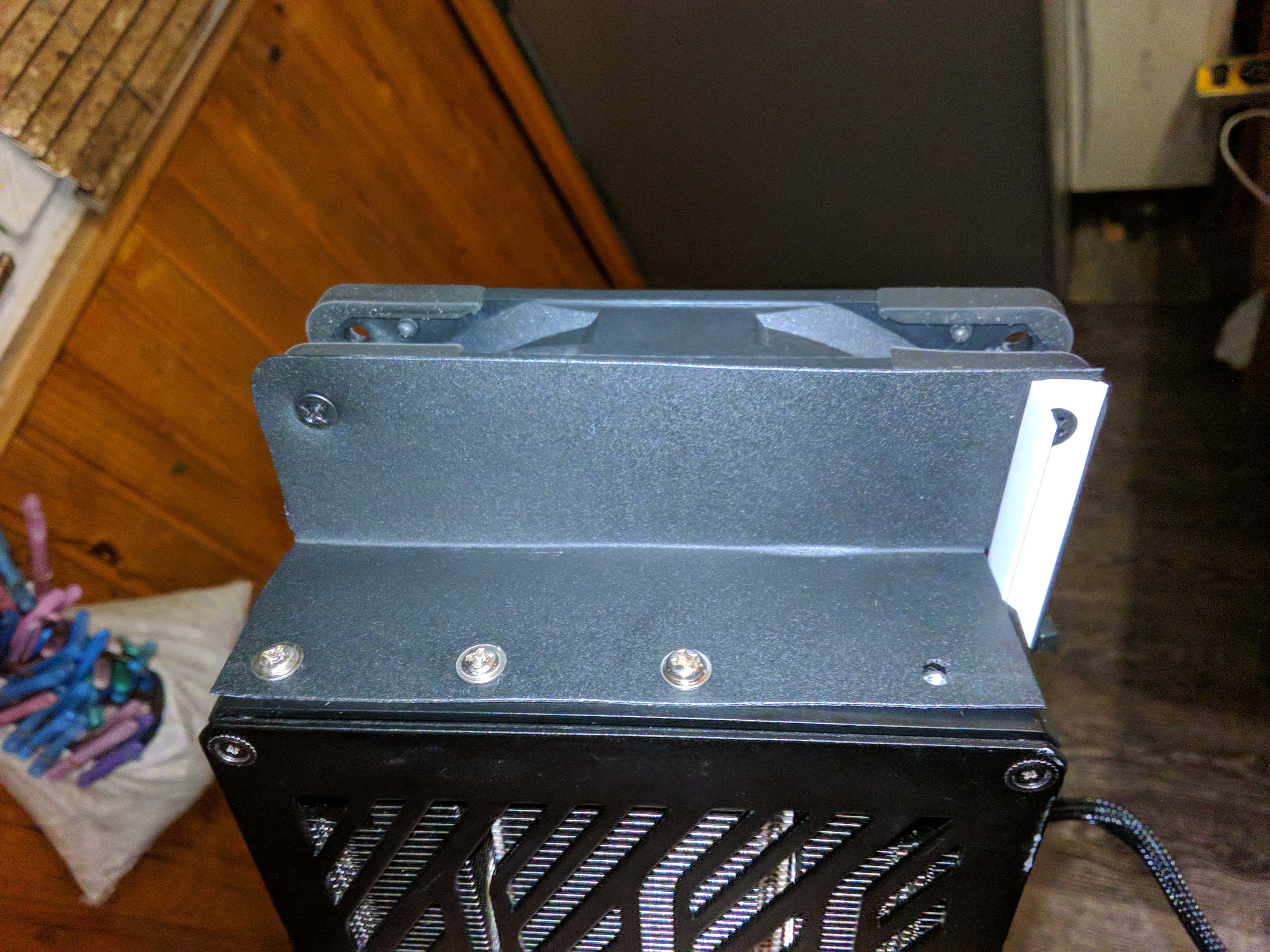

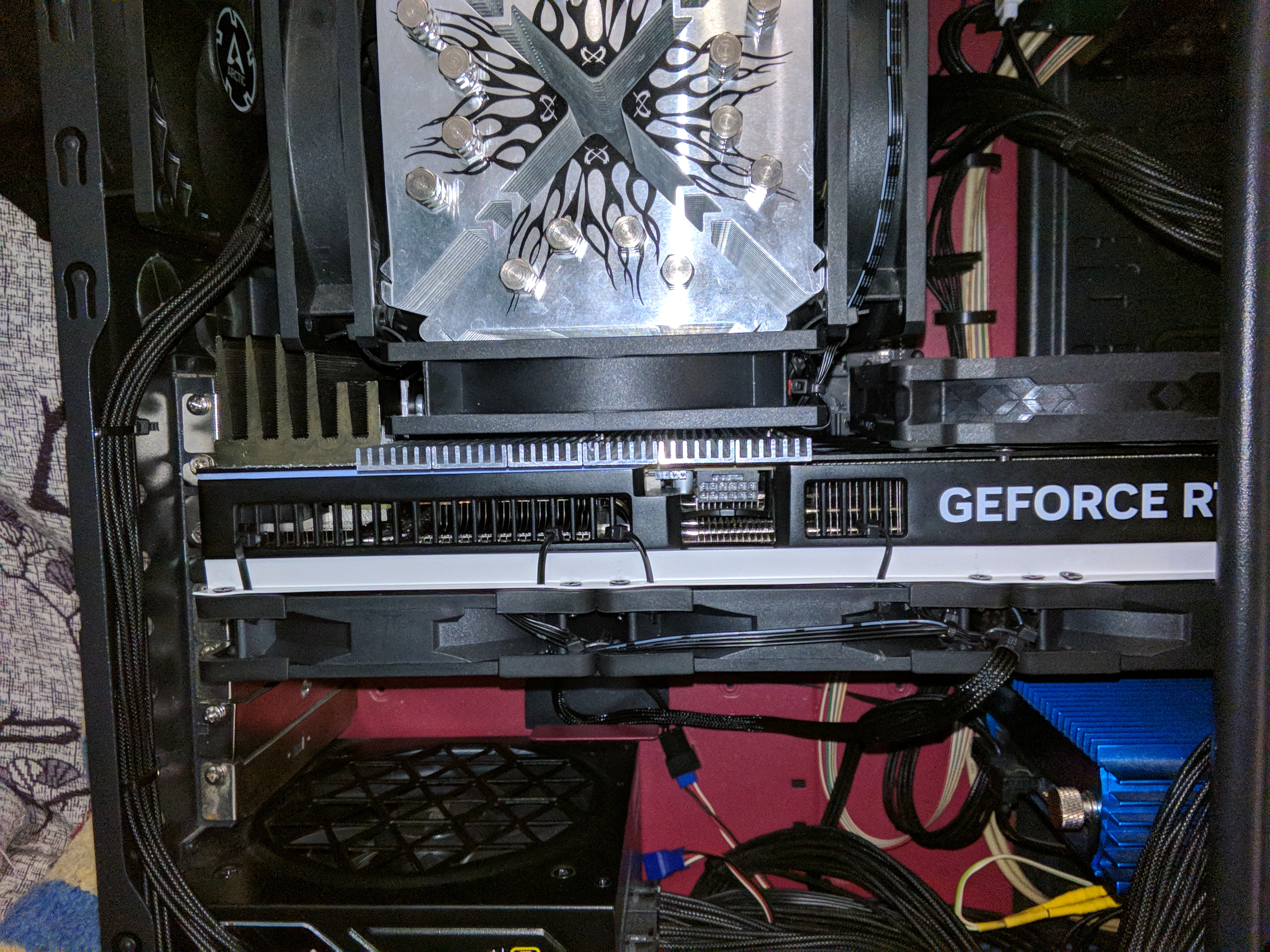

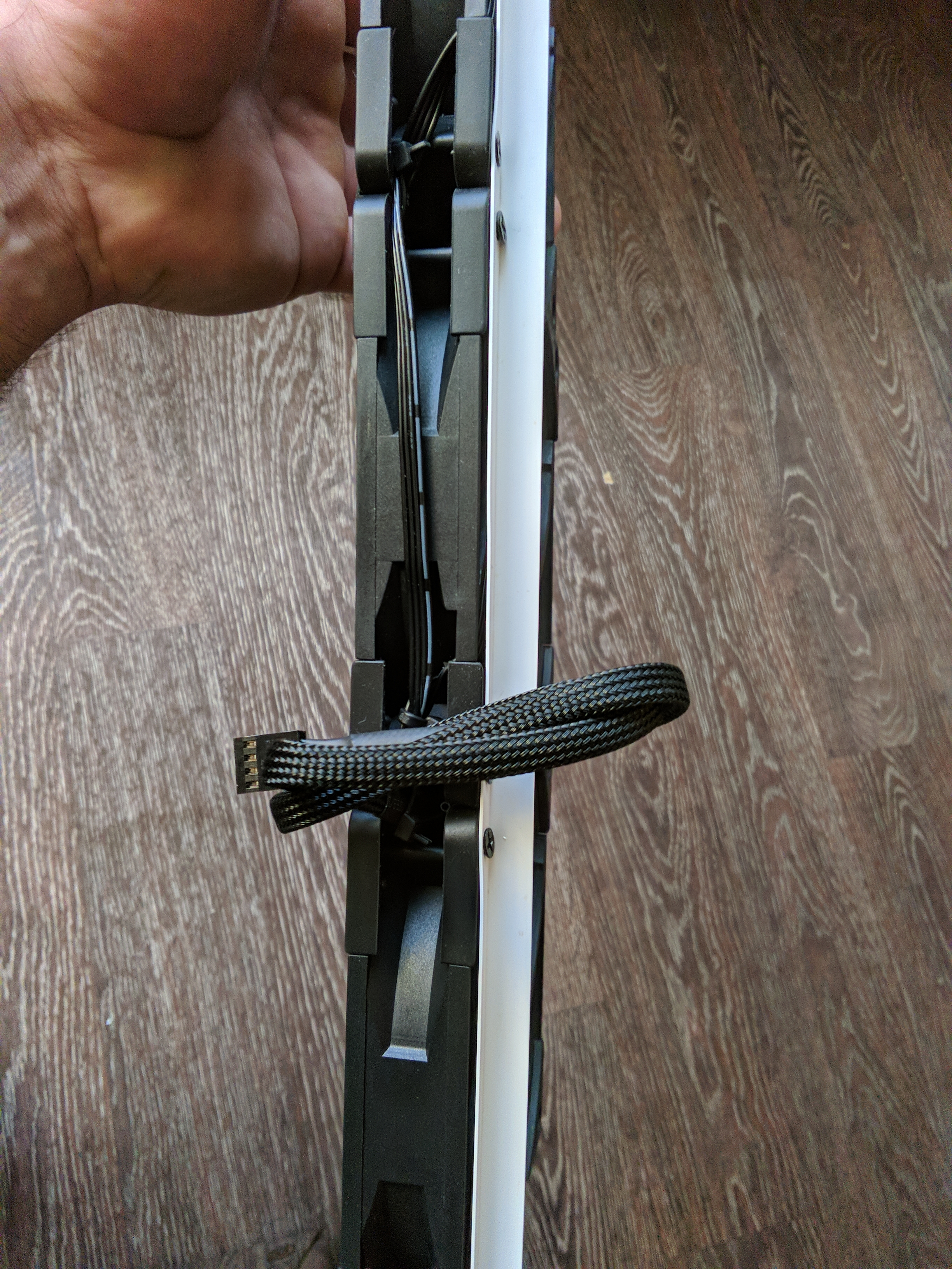

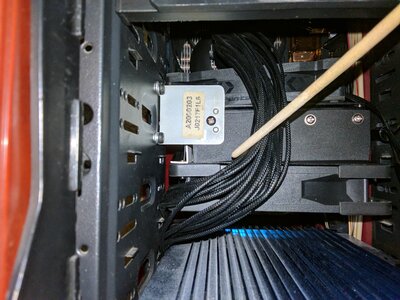

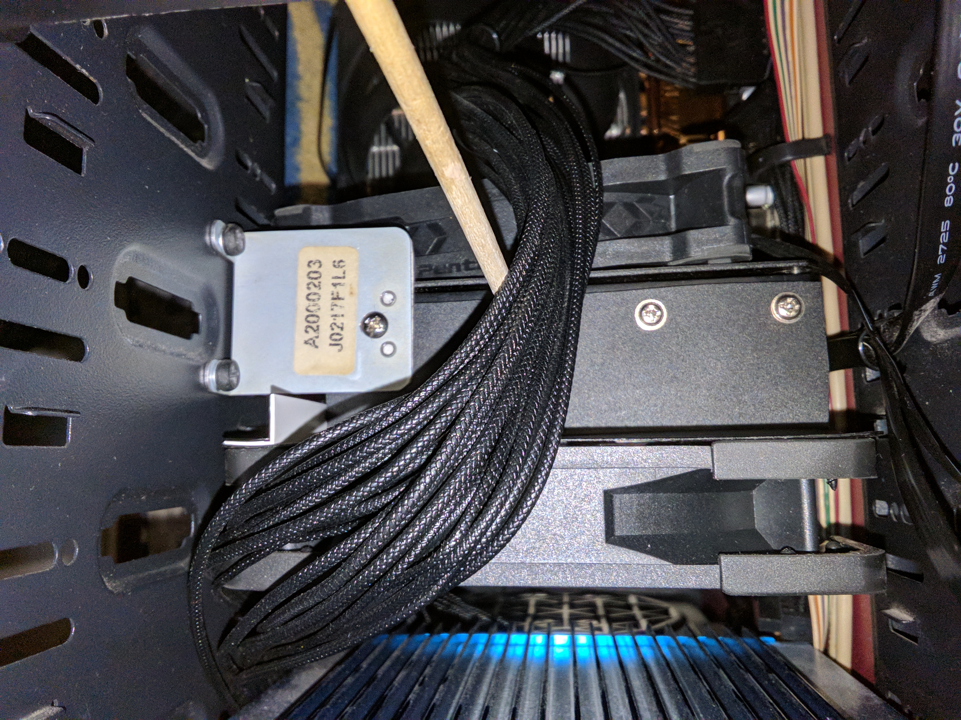

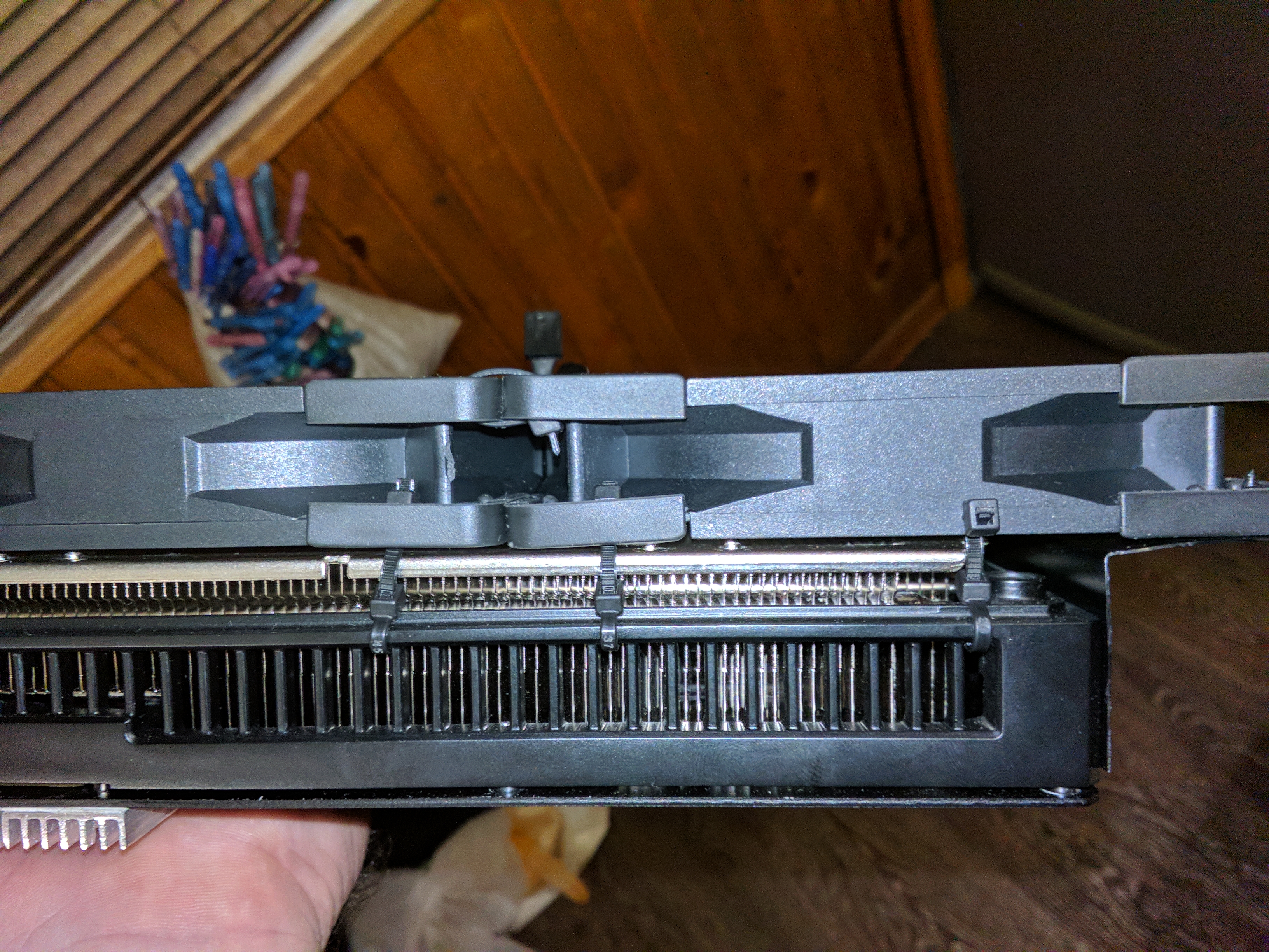

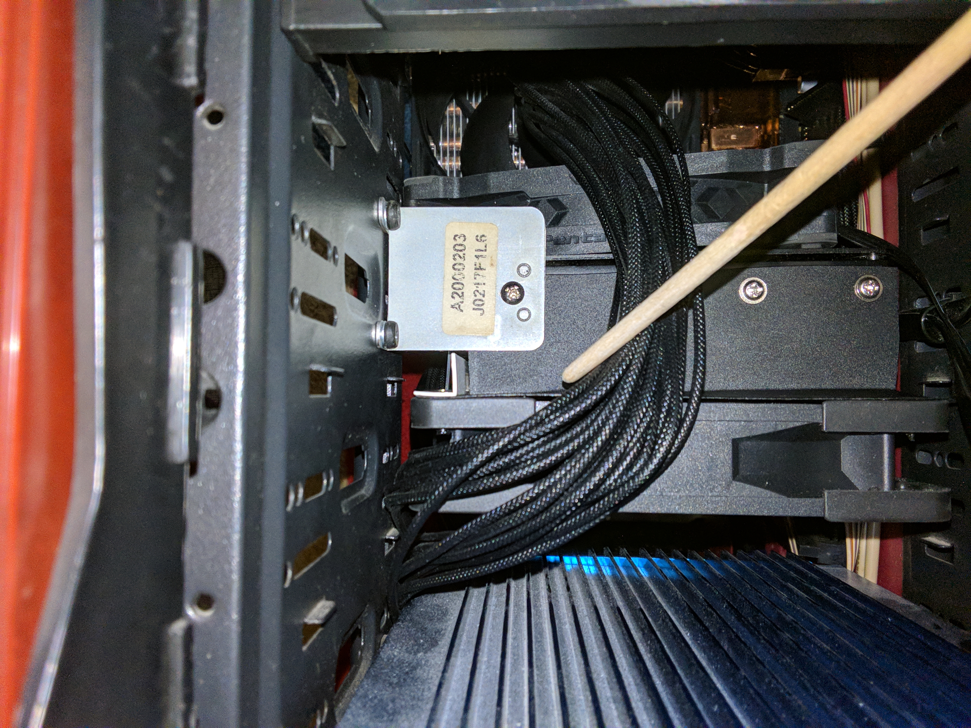

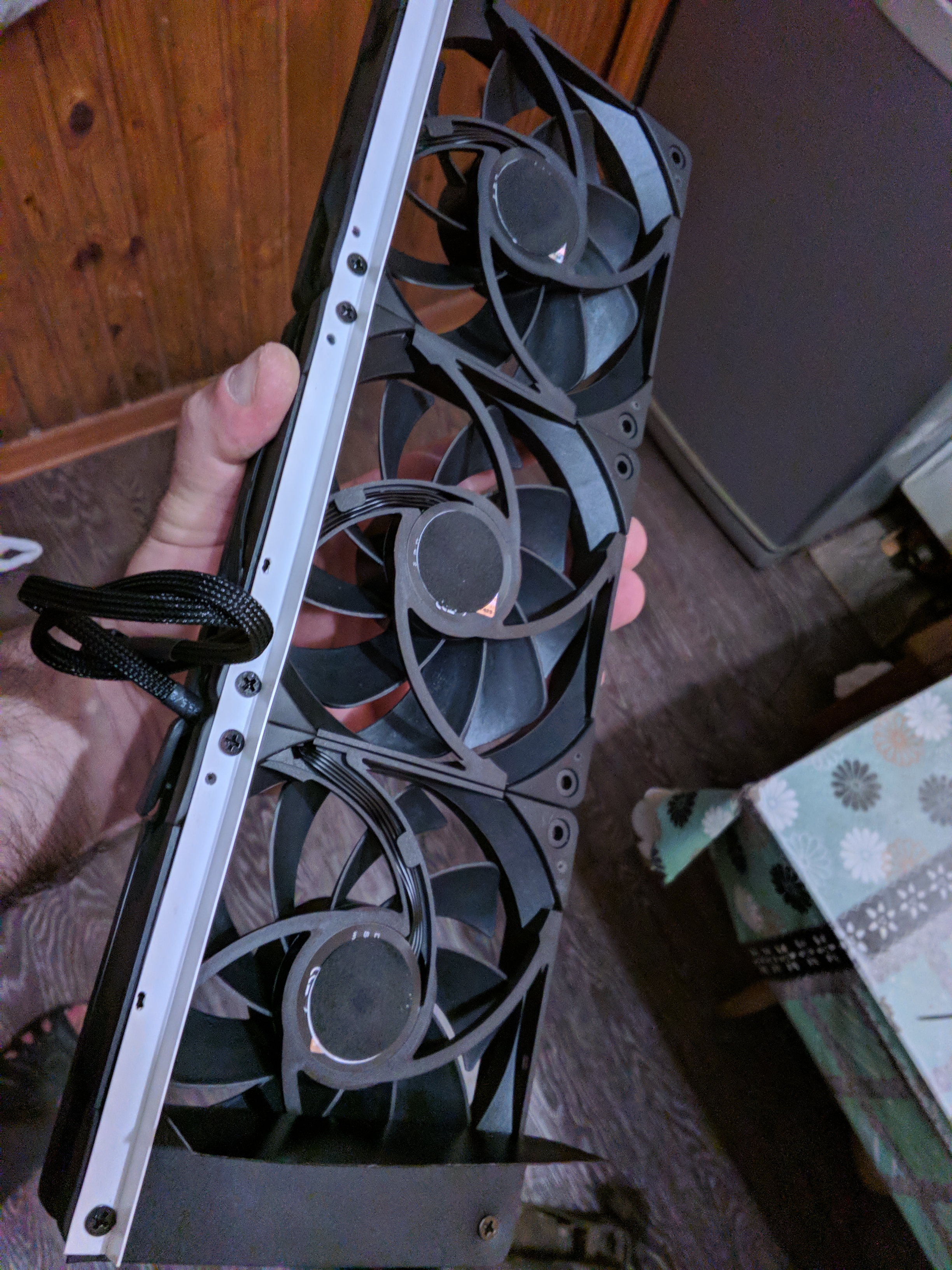

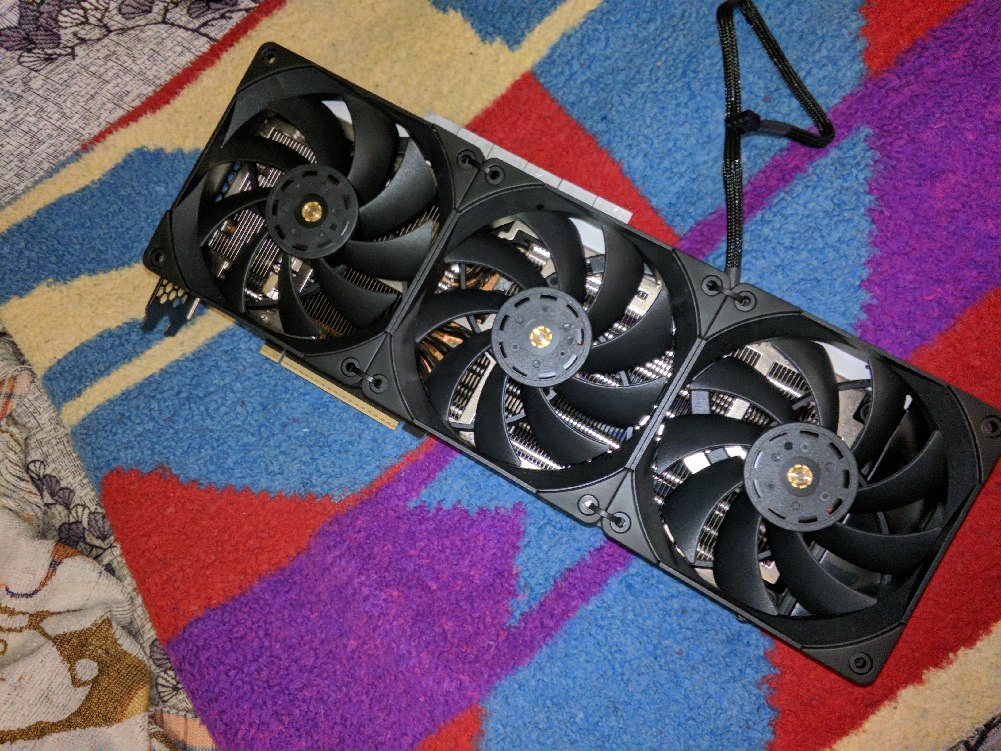

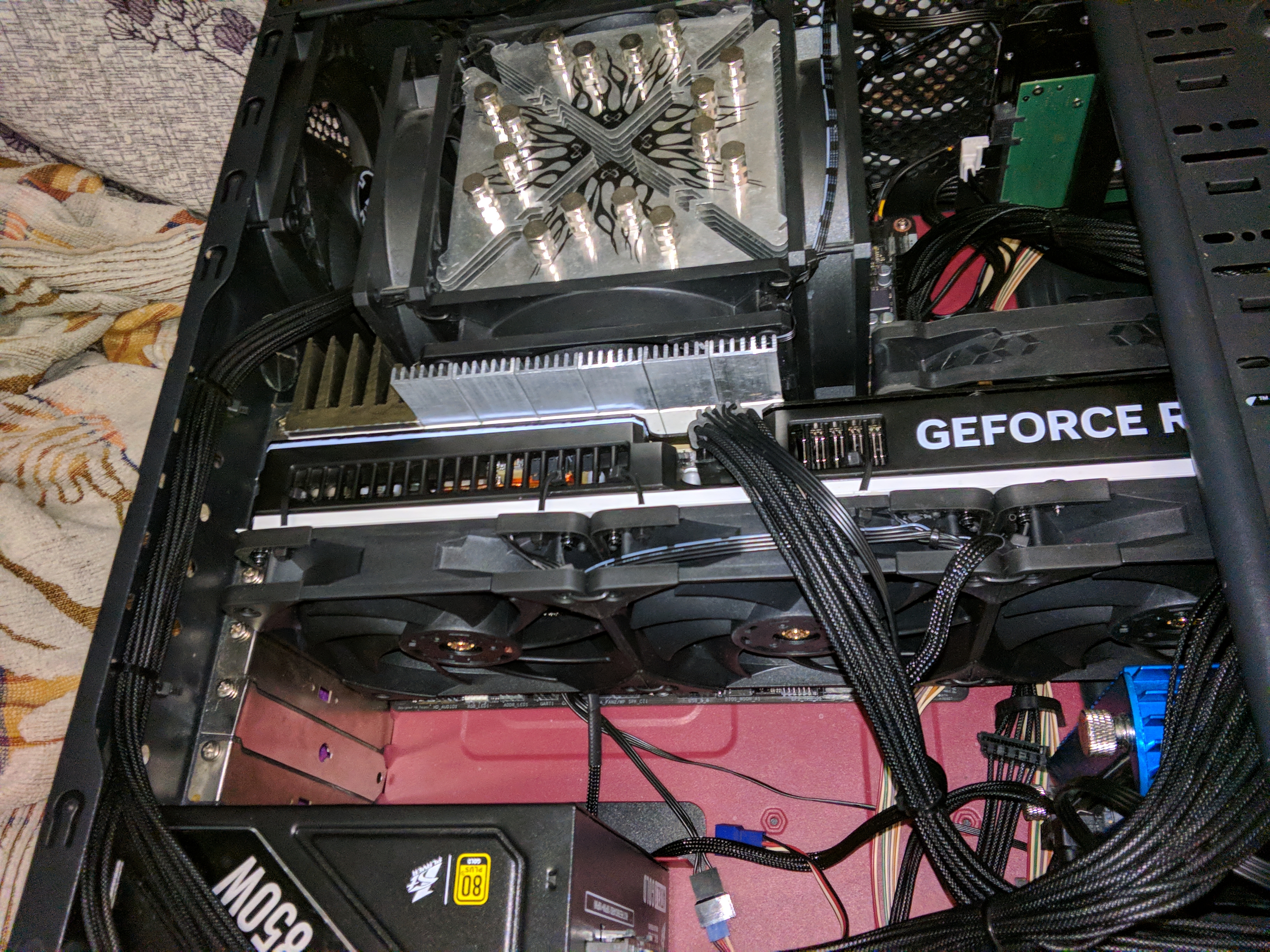

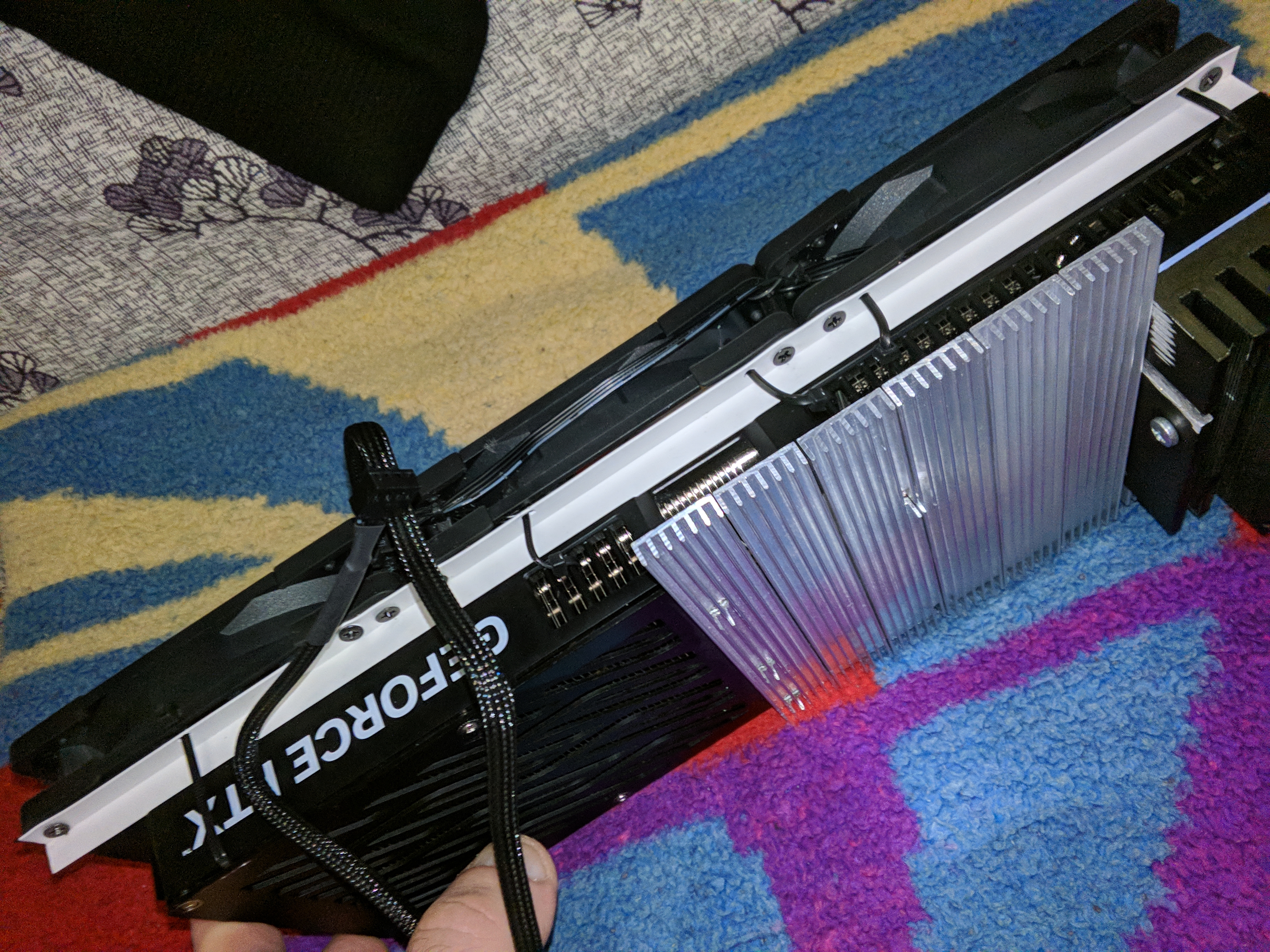

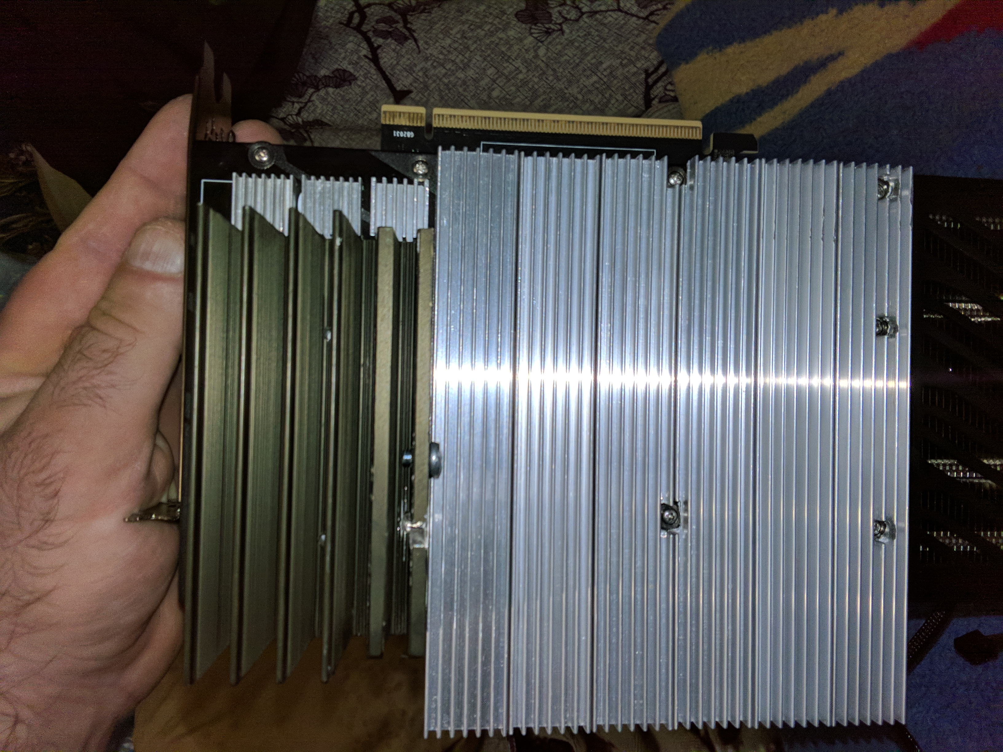

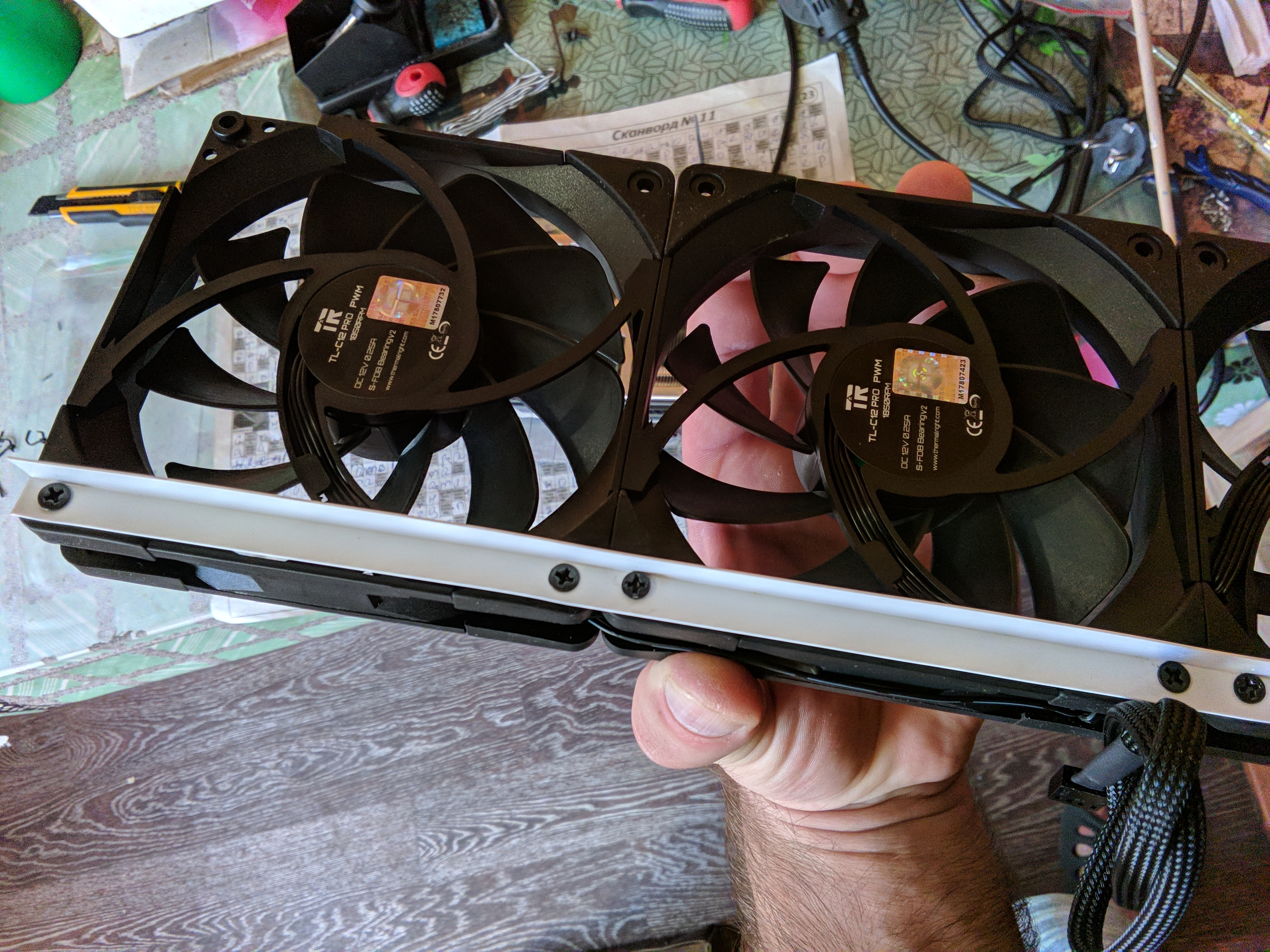

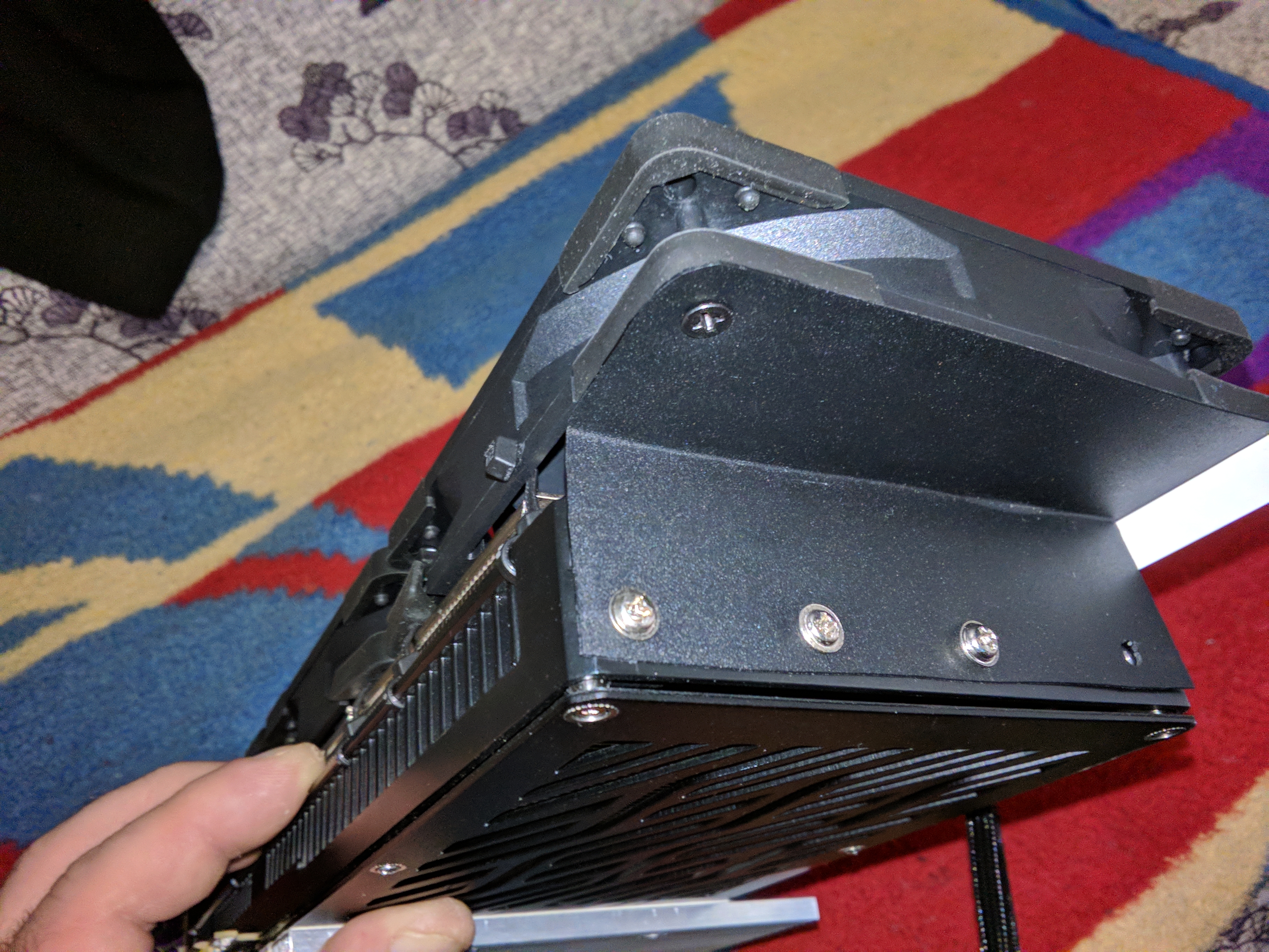

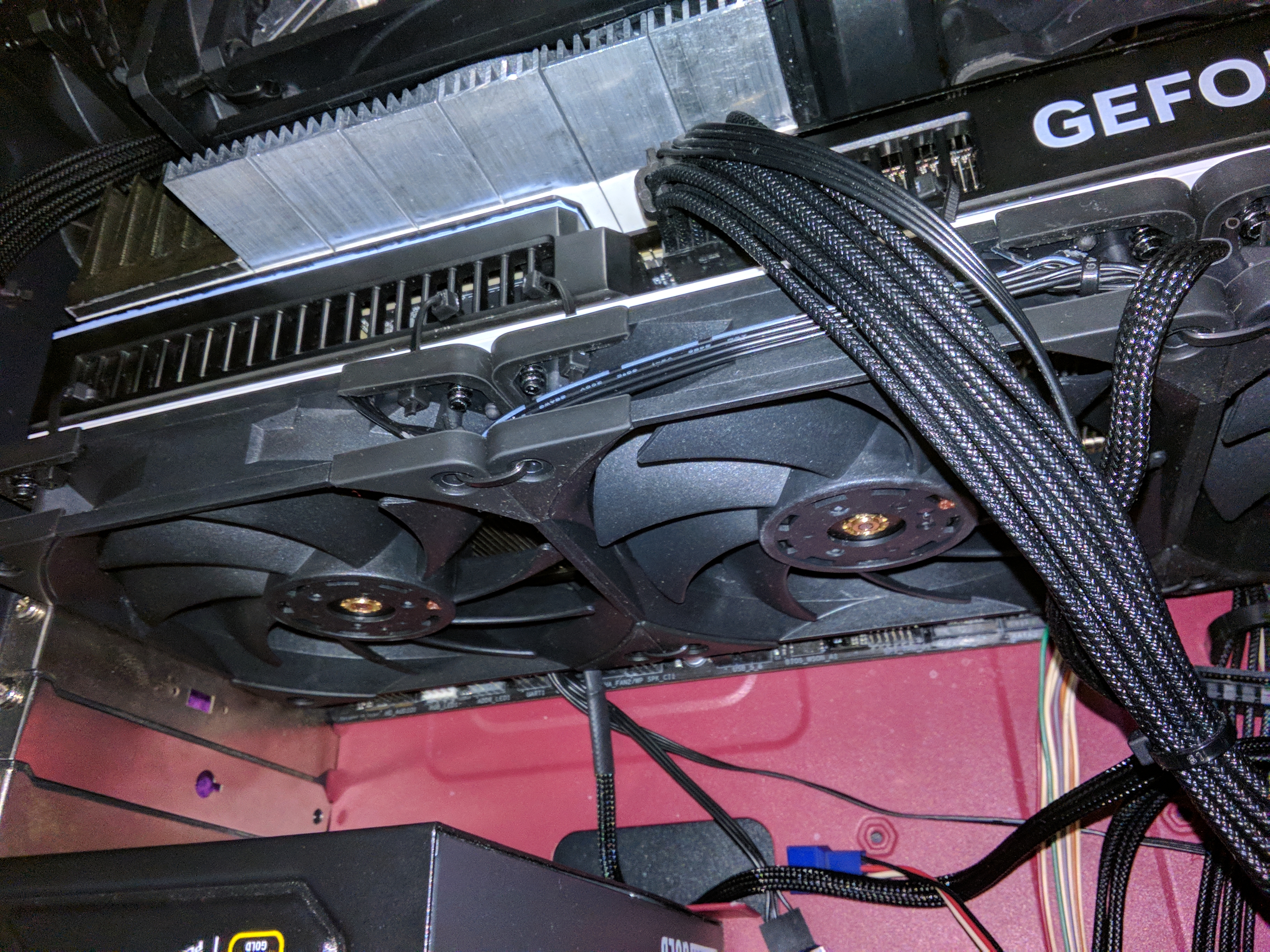

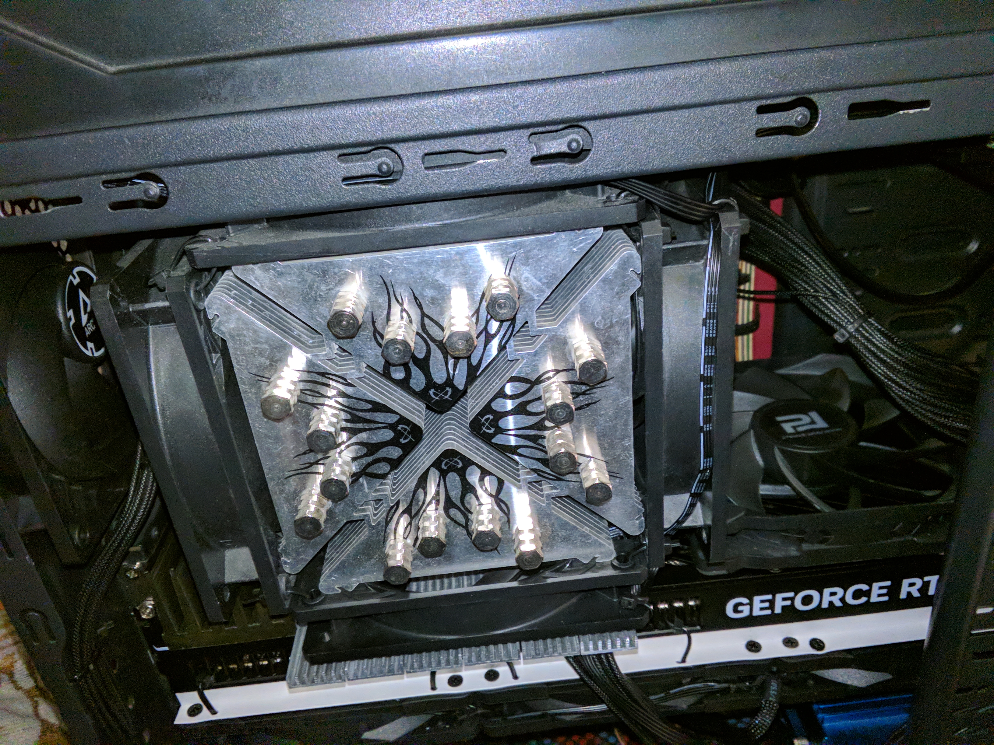

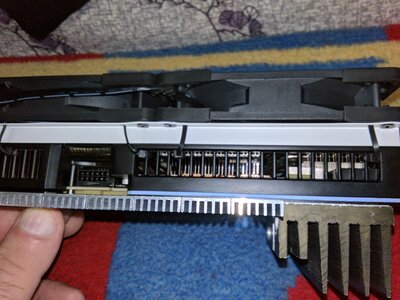

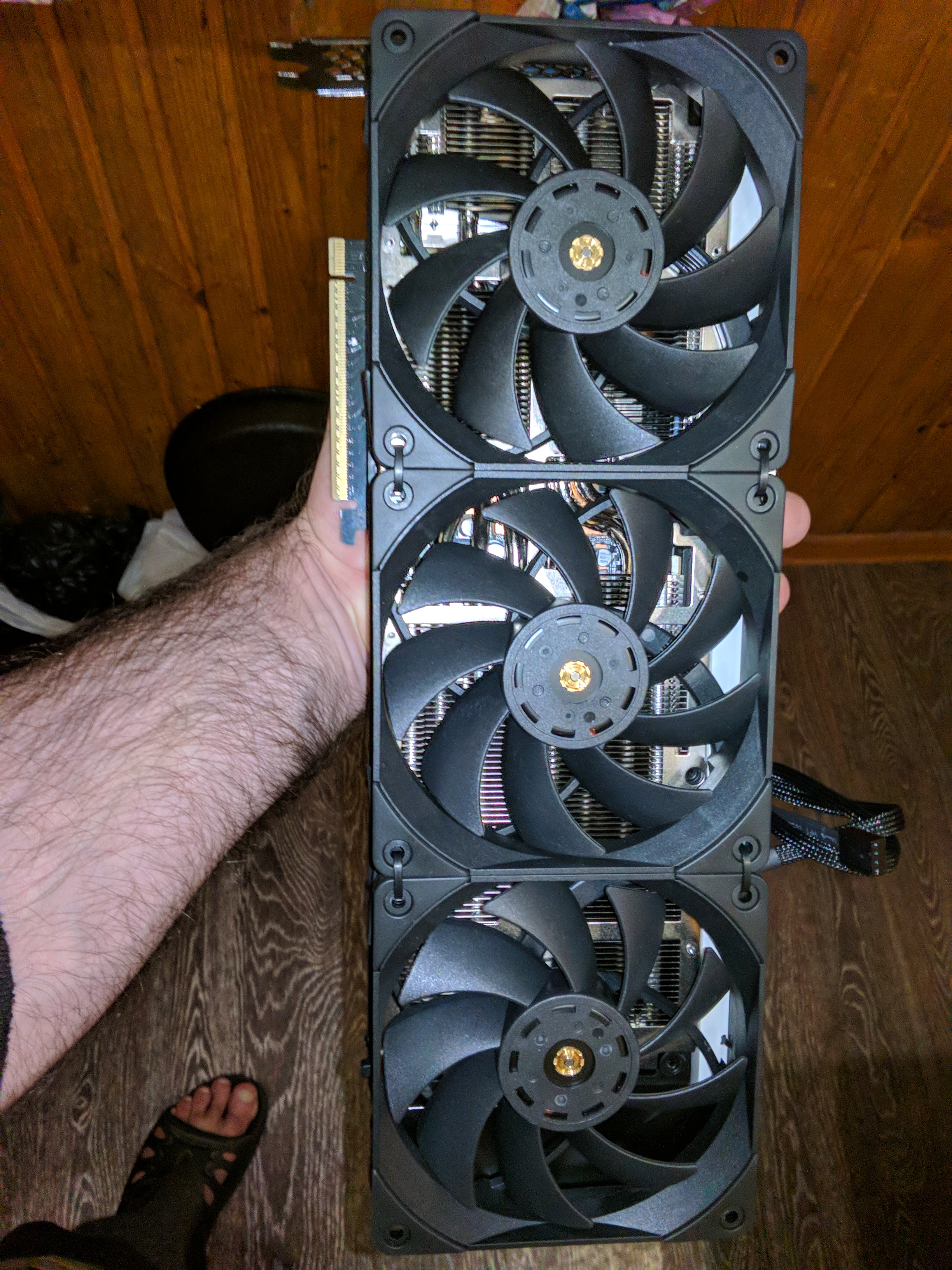

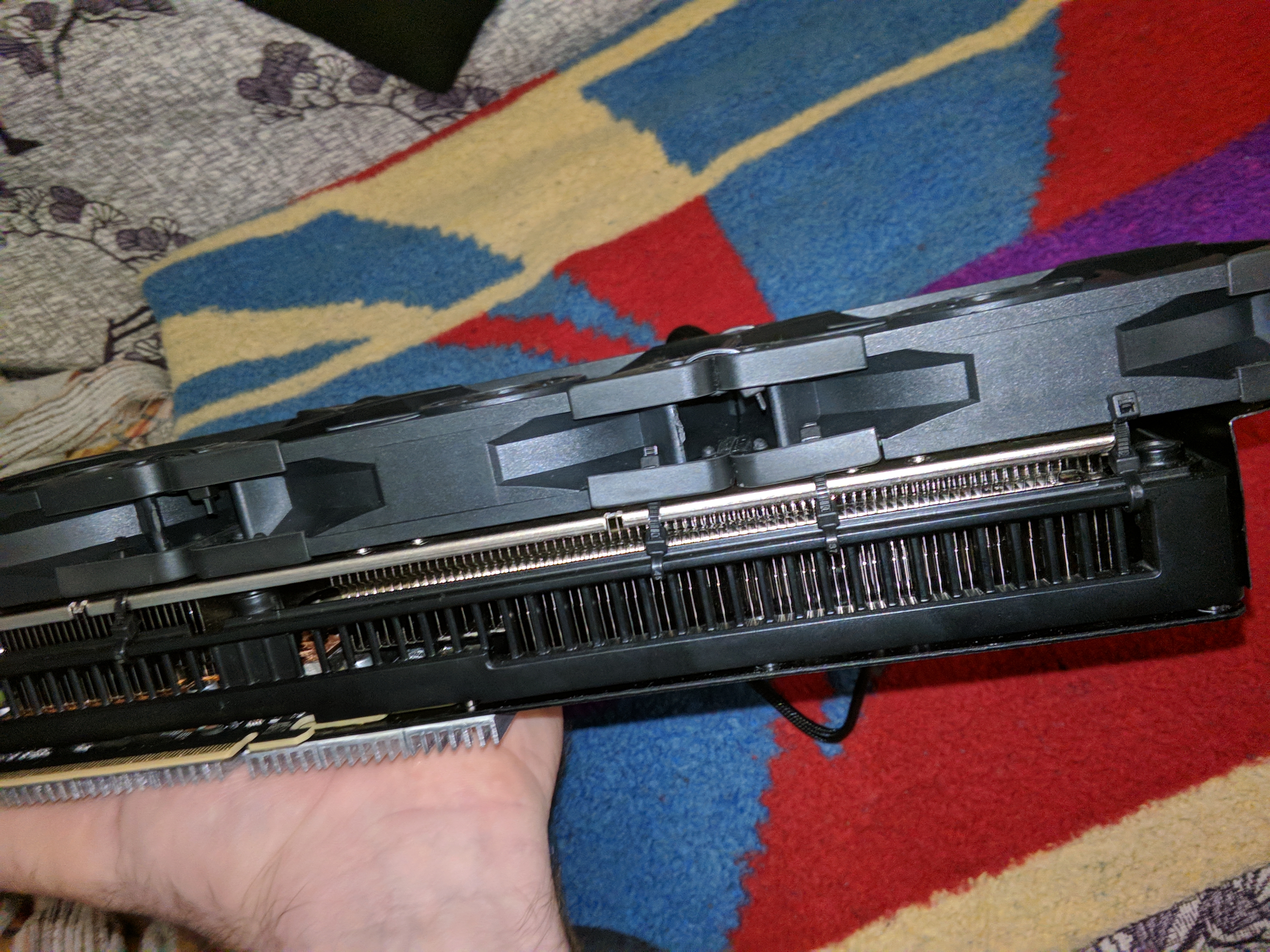

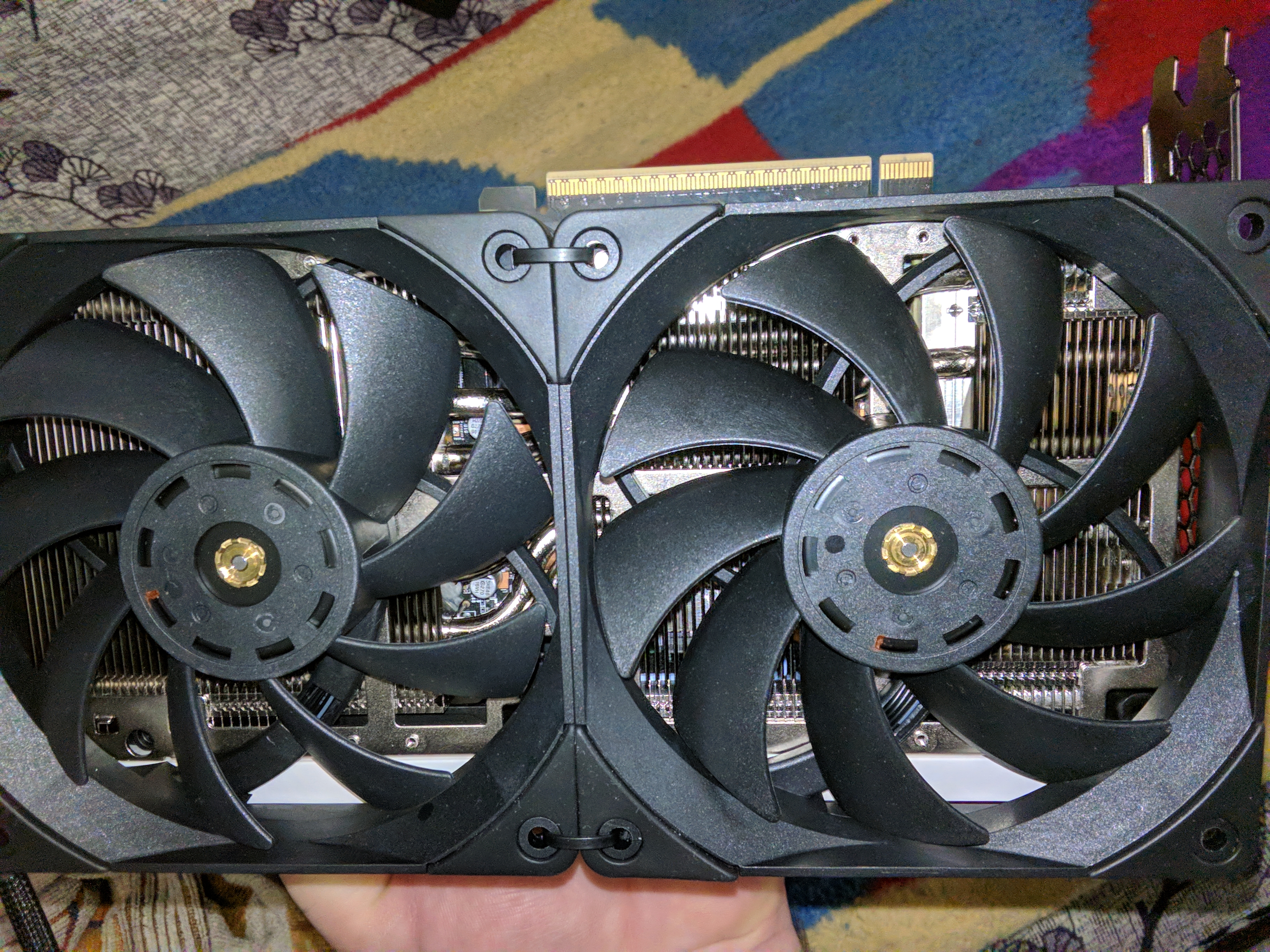

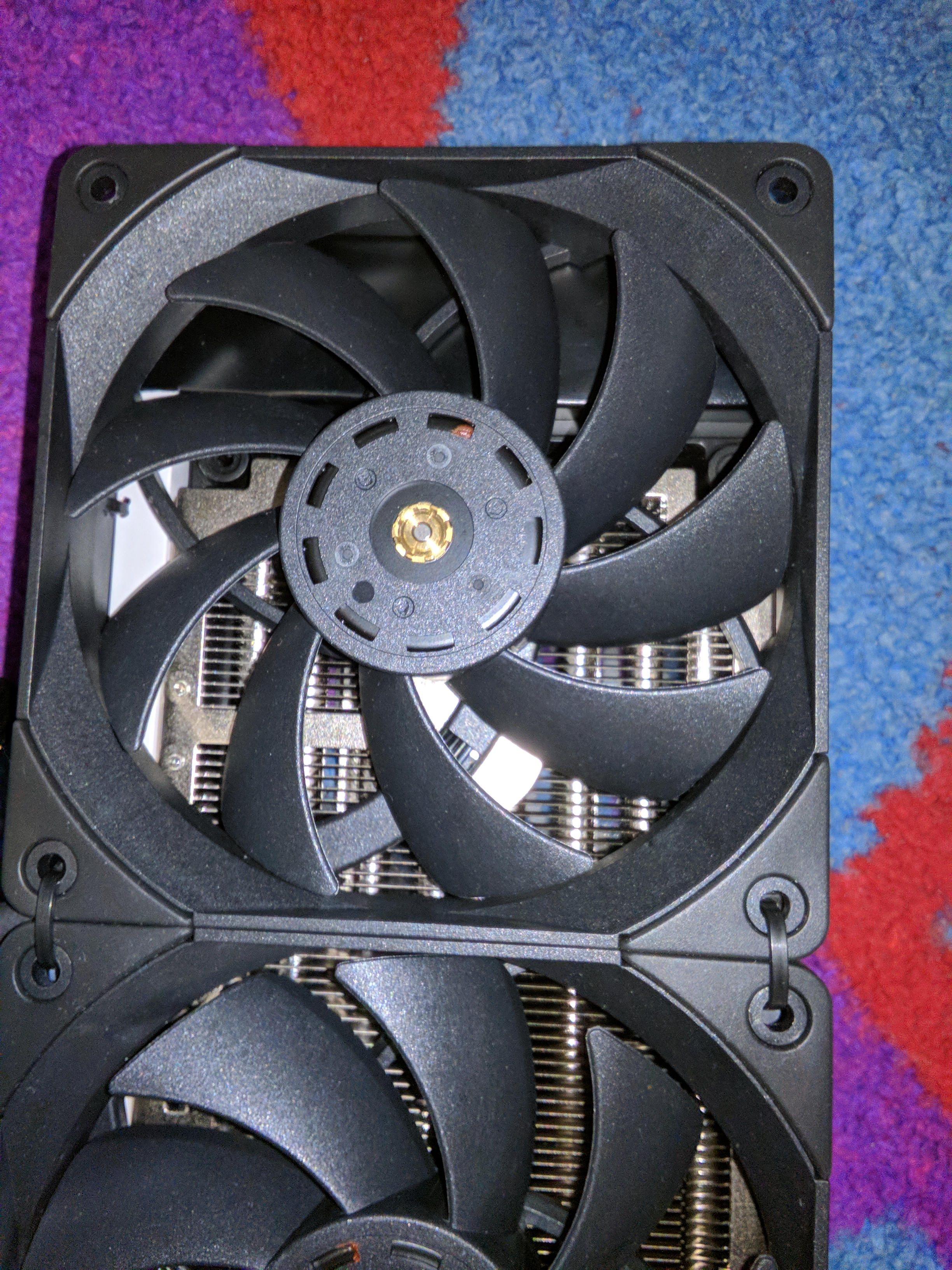

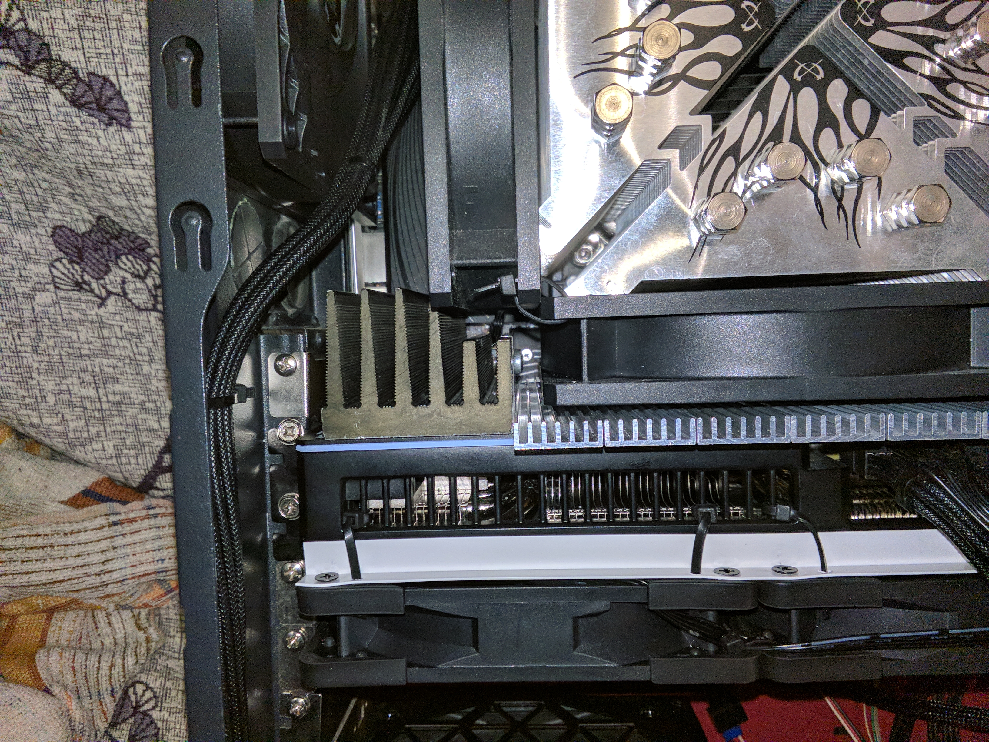

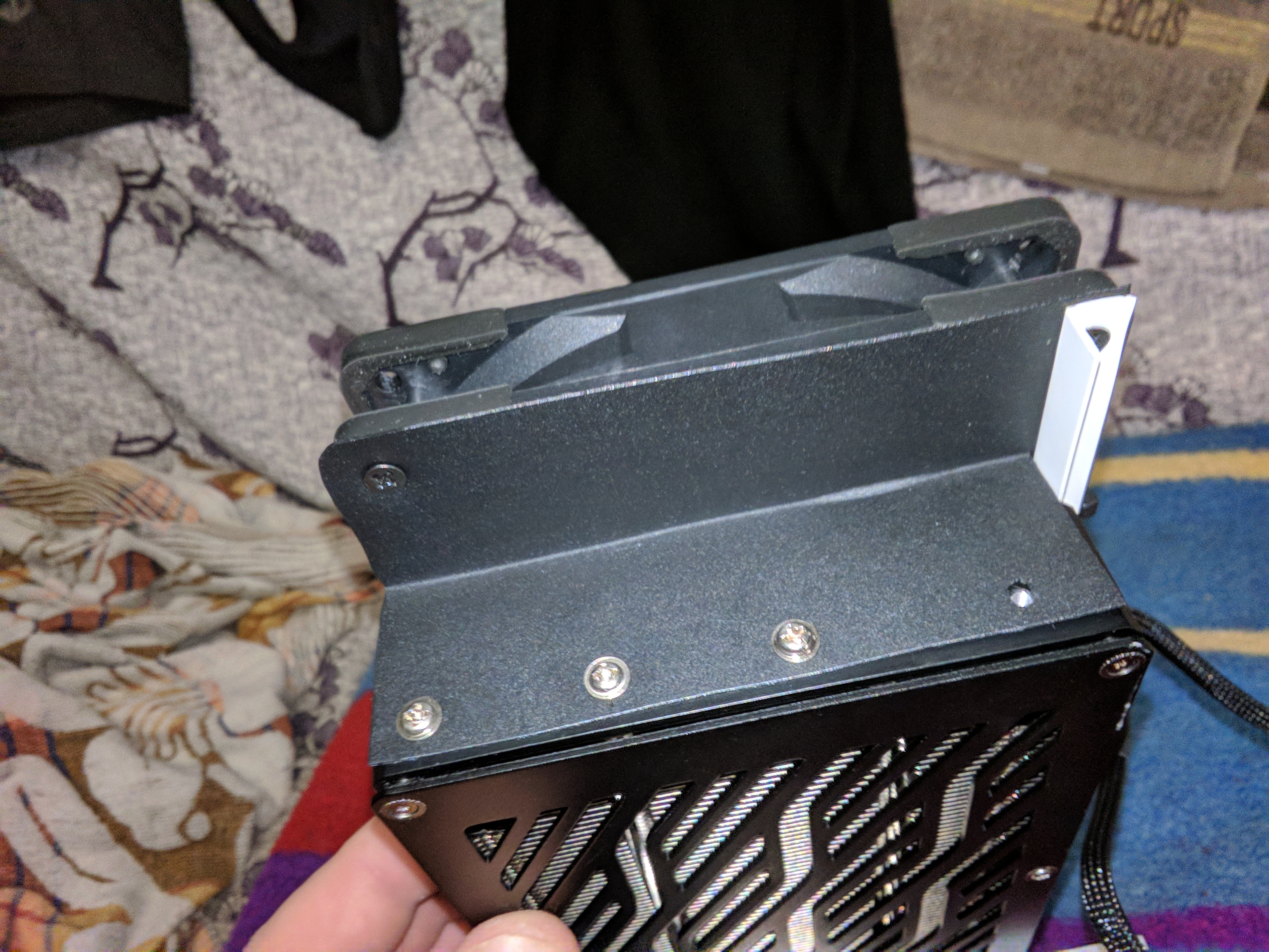

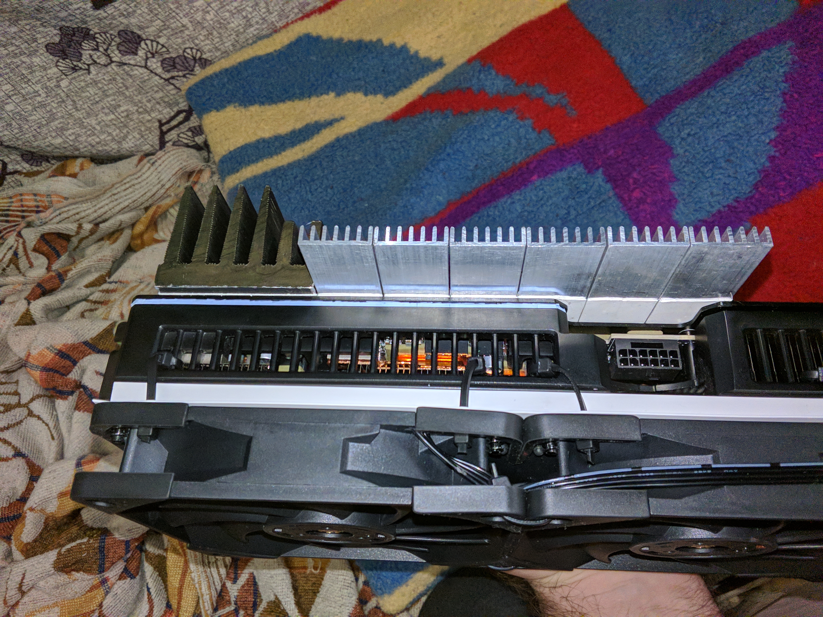

Поменял на своей palit gaming pro арктики p12 на Thermalright TL-C12-Pro, температуры конечно упали, стало на TL-C12 Pro в фурмарке при 400ват 67-68гр на 1200об, но и шум конечно вырос по сравнению с арткиками, вообщем я наконец-то доволен.
IMG_20250513_175050.jpg [ 6.27 МБ | Просмотров: 1032 ]
IMG_20250513_175029.jpg [ 5.45 МБ | Просмотров: 1032 ]
IMG_20250513_185716.jpg [ 6.04 МБ | Просмотров: 1032 ]
IMG_20250513_185620.jpg [ 6.53 МБ | Просмотров: 1032 ]
IMG_20250513_185503.jpg [ 6.13 МБ | Просмотров: 1032 ]
Последний раз редактировалось dialex1 14.05.2025 20:43, всего редактировалось 2 раз(а).
Это же пока операция не закончится. Когда заново появляется командная строка - я сразу перезагружаюсь.
Думаешь в этом дело?

Регистрация: 15.05.2021
-SPQR-
в конце что пишет? фотку сделай, он должен написать процесс прошивки завершен подождите 30 секунд eeprom, потом ждешь минуту и перезагружаешь, после перезагрузки она подхватывает биос и драйвер

Регистрация: 04.10.2020
Фото: 214
XenneX писал(а):
фотку сделай
ну я старый биос смог же поставить от карты, не думаю что делаю что-то не так. Просто не хочет другие подцеплять.
от геймрок ос на 320 значит ставь и все, значит не хочет.
Фото: 214
Ну вот от этот встал:
https://www.techpowerup.com/vgabios/273516/palit-rtx5070ti-16384-250120
CP2077 mfg test: https://forums.overclockers.ru/viewtopic.php?p=18495886#p18495886
-SPQR- ну и хватит тебе 320, 30 вт не велика разница
Фото: 214
XenneX
Да прост интересно было почему не хочет. Перебирать еще десятки биосов что-то очень не охота и так штук 10 попробовал уже.

dialex1
просто монстр, а что за охлад на проце?

-SPQR-
может чего намутили в новых дровах или ревизиях вк, между своим вендором все нормально, палит он же гайнвард, гига с гигой, мси с мси, может утилиту заблочили чтобы не шили, раньше не было такого на 3000 и 4000 серии.

-SPQR-
--protectoff прописывал ?
NVFlash последней версии?
protectoff было?
Фото: 214
murkok5
Нет. Но биос же записывался. Все записывались.
