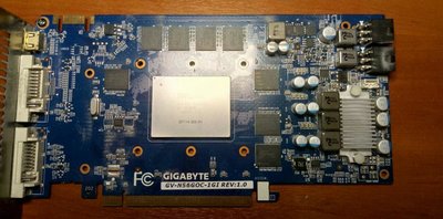

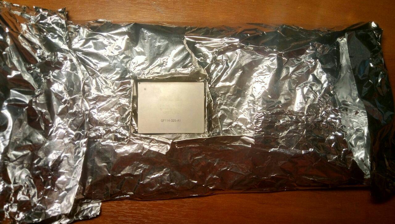

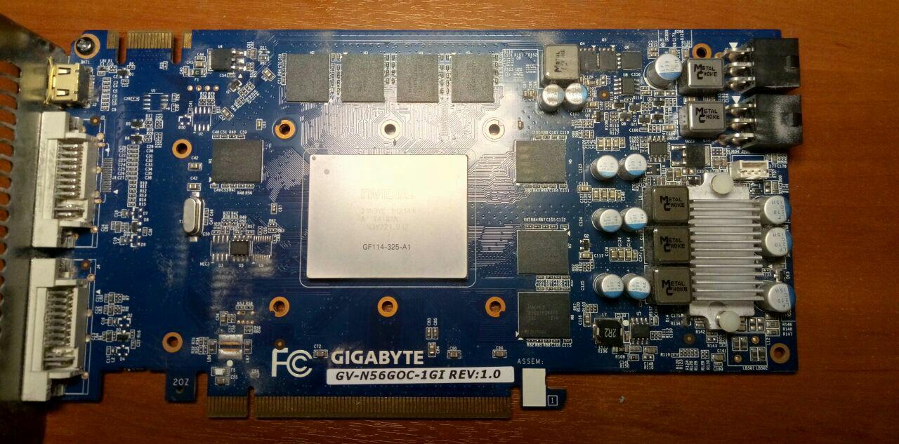

Хочу поделиться удачным опытом оживления видеокарты (gtx560 gigabyte gf114) через духовку.
Недавно у меня случился отвал видеочипа при котором появились артефакты по всему экрану. Покурив форумы решил греть кухонной электрической духовкой ибо все равно спец оборудования у меня нет.
Обмотал карту фольгой-газетой в несколько слоев (фольга-газета-фольга-газета-фольга) лишь, оставив видеочип (p1) голым, предварительно удалив остатки термопасты спиртом.
Далее опишу как работал с духовкой. Сперва прогрел несильно примерно до 90с, открыл на 10 секунд и положил видеокарту в духовку на широкий противень, закрыл духовку. Увеличил температуру до 200с (доходило до 200с 6 минут). После отметки в 200с увеличил до 260с на 5 минут. После достижения 260с выключил духовку и приоткрыл. Через 5 минут открыл духовку полностью дабы не зажарить. Из духовки вытащил через 20 минут и еще на 40 минут оставил при комнатной температуре. При работе с духовкой учитывал одно важное условие: без резких перепадов температуры.
Суммарное время "запекания" около 16 минут. Ничего не выпаивал, флюс для определения температуры не капал. Все делал на "что получится, то и получится".
Итог: успешно. Артефакты пропали.

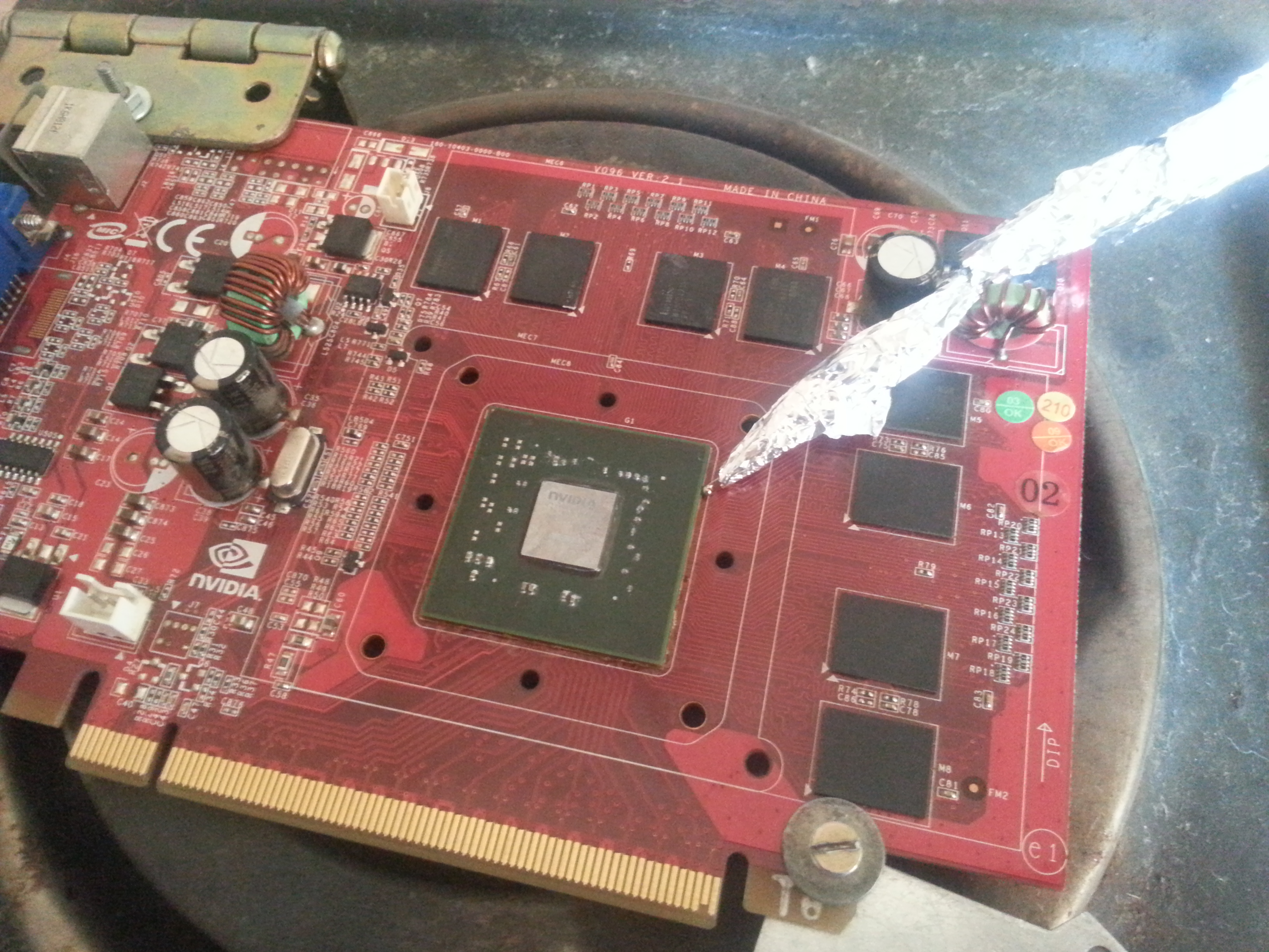

Оживлял 8800 GTS 640 Mb и 7970М в духовке. Оборачивал фольгой так, чтобы под ней воздух оставался. Грел до 230 градусов, после чего выключал. Результат отличный!

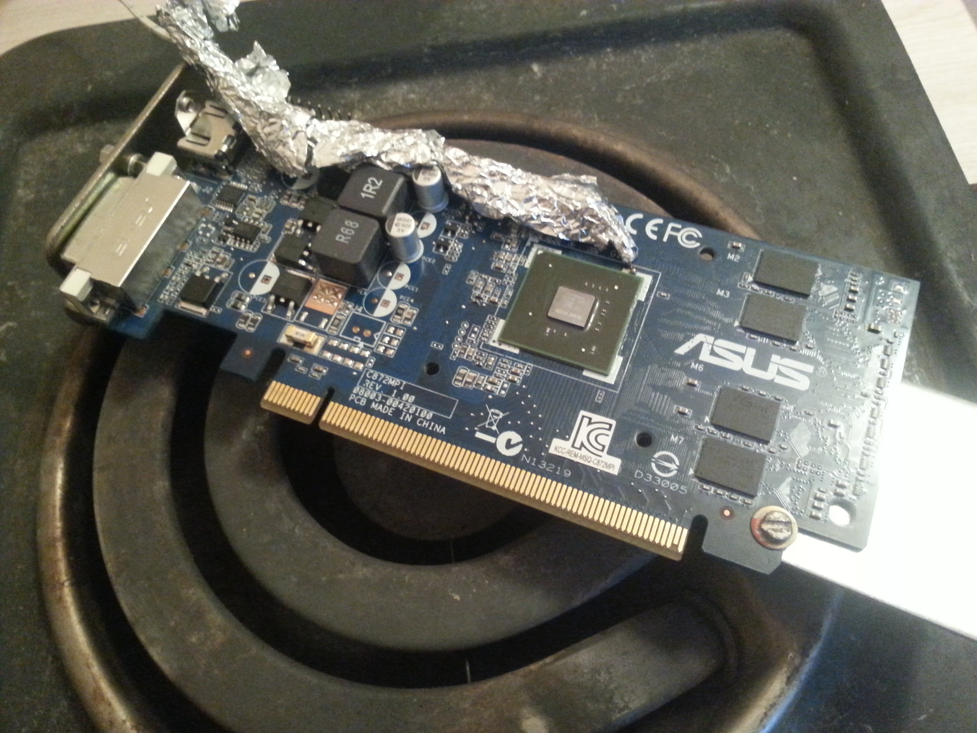

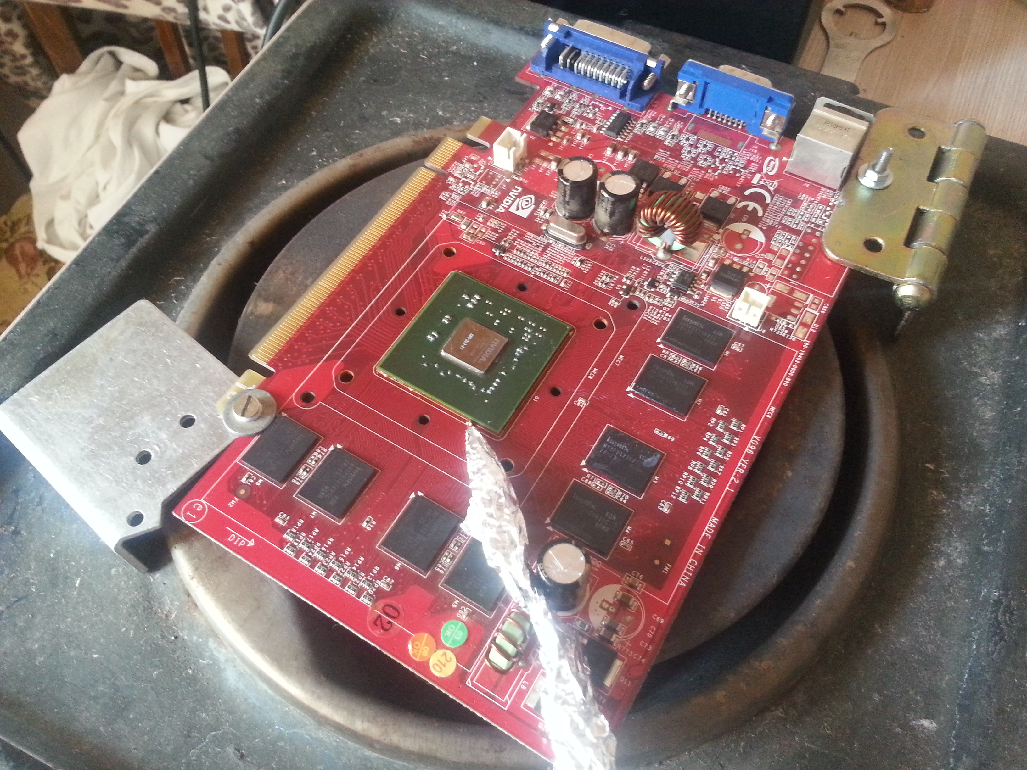

Благодаря прогреву (пропайке) удачно продлил конвульсии своей Saphire 7870 GHZ Edition.
Карта прожила у меня чуть более 5 лет. Была куплена б\у в конце 2013 года. Терпела небольшой разгон ради нескольких игр, но умерла, можно сказать, на ровном месте - в браузере.
Работала на драйвере "Стандартный VGA графический адаптер", но после установки Radeon Adrenalin не запускалась ОС (чёрный экран).

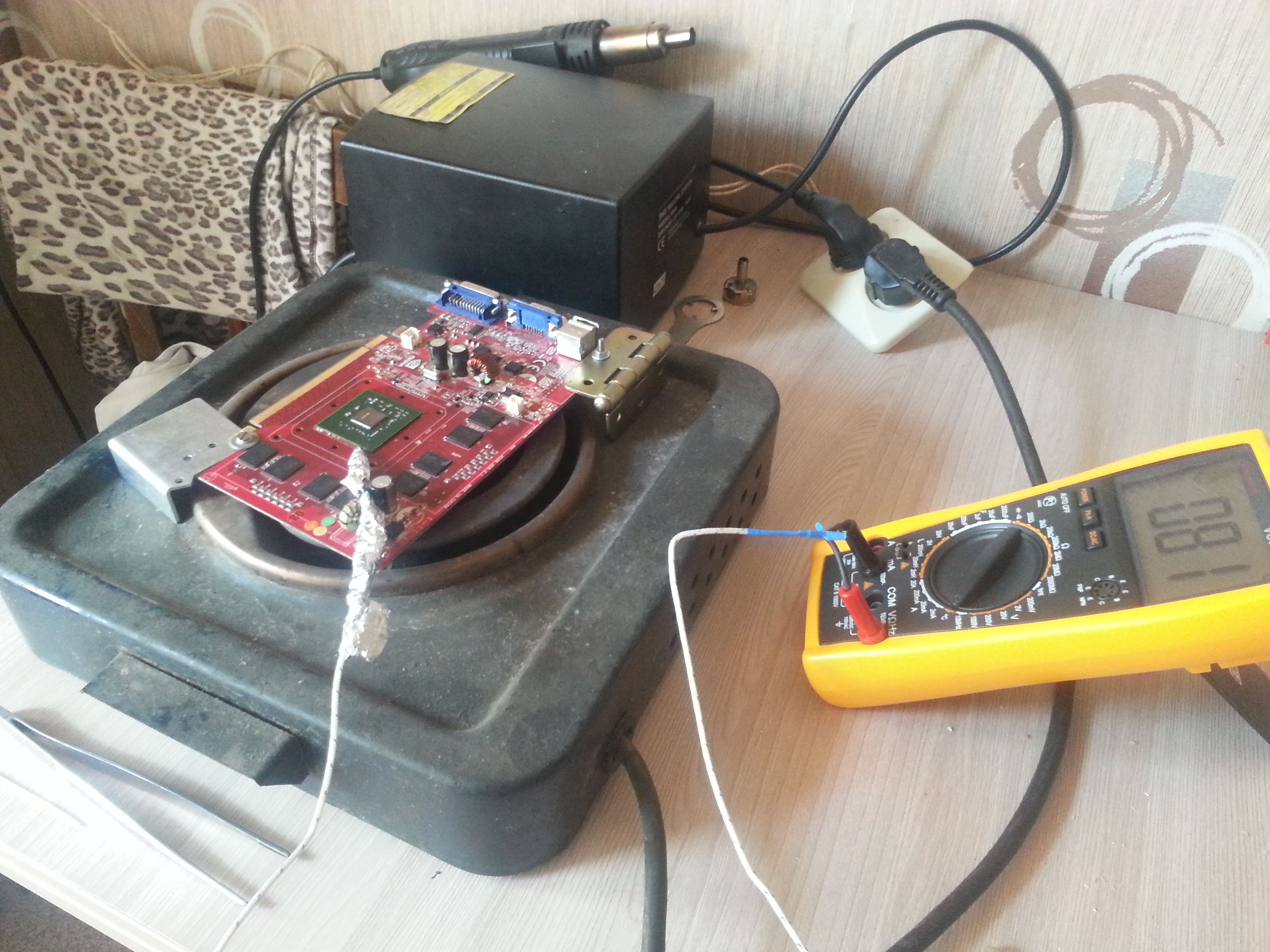

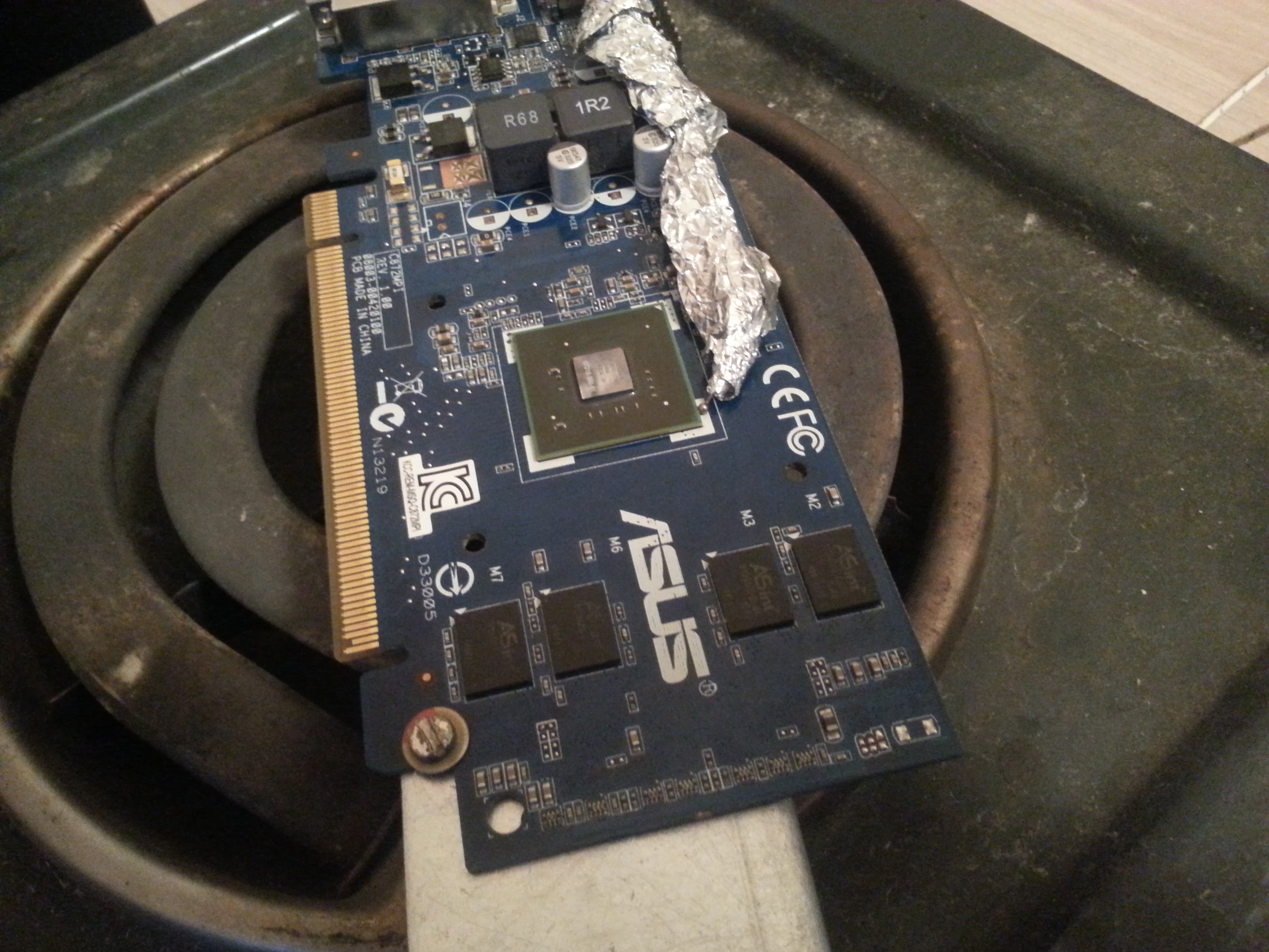

Нижний подогрев до 100 градусов: спиральная конфорка. Контроль температуры: термопара. Между платой и подложкой кристалла налил спиртоканифольного флюса и дальше постепенно грел термофеном до 220-235 градусов. При температуре 75-85 выкипел весь спирт и канифоль оставалась на протяжении всего прогрева в жидкой фазе, никак не дымя и не воняя.
Полудохлые en210 и 8500GT, на которых тренировался
IMG_20190703_172037.jpg [ 2.24 МБ | Просмотров: 3895 ]
IMG_20190703_172045.jpg [ 2.79 МБ | Просмотров: 3895 ]
IMG_20190703_172106.jpg [ 2.28 МБ | Просмотров: 3895 ]
IMG_20190703_203416.jpg [ 1.84 МБ | Просмотров: 3895 ]
IMG_20190703_203427.jpg [ 2.1 МБ | Просмотров: 3895 ]

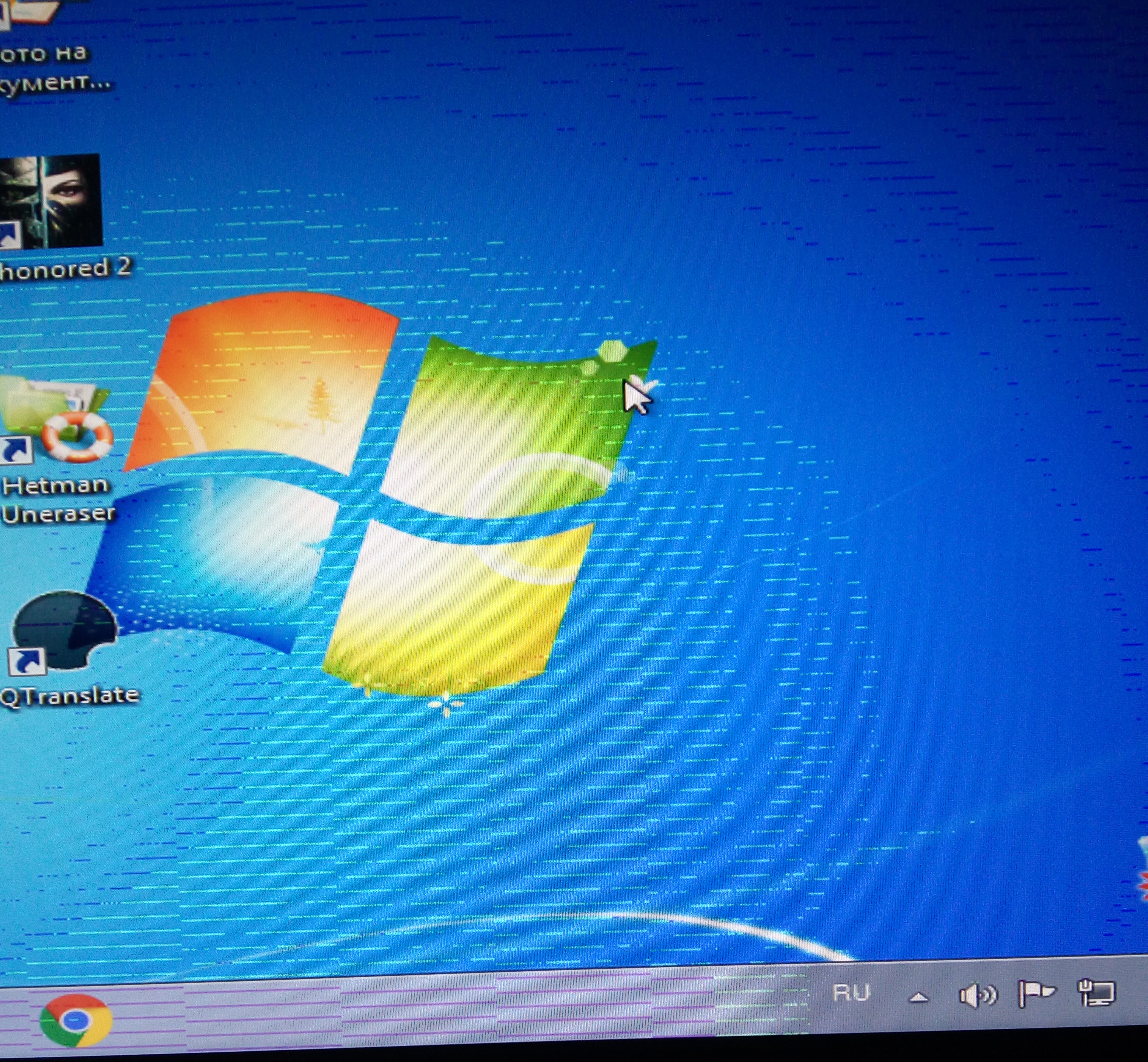

Регистрация: 29.11.2019
Helmsman писал(а):
А теперь негативный опыт:
Дали мне на днях артефачную карту с ноутбука Фуджитсу-Сименс - Ge-Force 6800M.
Были все прогнозы на удачную прожарку и дальнейшее восстановление...
Да, я прожарил по всем правилам - с флюсом под видеочип и память, + с кусочком припоя для контролирования темп. расплавления. :-|
Ничего не вышло, результат-отрицательный. Ноут не завелся совсем. Даже не стало бывших артефактов, но, теперь только просто черный экран после запуска.
:( Поэтому, готов признать свой негативный опыт в прожарке. Греть второй раз клиент не согласен. Дальнейшая судьба этой карты мне теперь неизвестна ..
А жаль...
