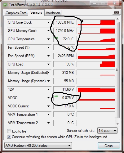

скрин поднагрузкой
Добавлено спустя 1 минуту 13 секунд:
нужно биос ковырнуть все руки не дотянутся
Комментарий к файлу: ну вот собственно и скрин под нагрузкой

Cluber728 писал(а):
А если по теме?
если по "sapphire 280x параметр vddc под нагрузкой равен 0,875V (мониторю через gpu-z) температура около 80C чипа, gpu-z врет?" то таки да врет!
не может 280х держать +1Ггц на такой напруге.

Регистрация: 21.11.2014
Не совсем понял, у него же в стоке 1020. И если вы были бы внимательнее, а не указывали на кривые цитаты ;) ранее я подробно описал свою проблему, (с картинками) вопрос у меня был другой, у меня не меняется напруга по ядру 0,875V и не корректно изменяется через утилиту tri-xx.
Обращаюсь к владельцам tri-x у вас корректно меняется напряжение ???
Без поднятия напруги удалось приподнять gpu 1100/mem 1690, (power limit +5%)
