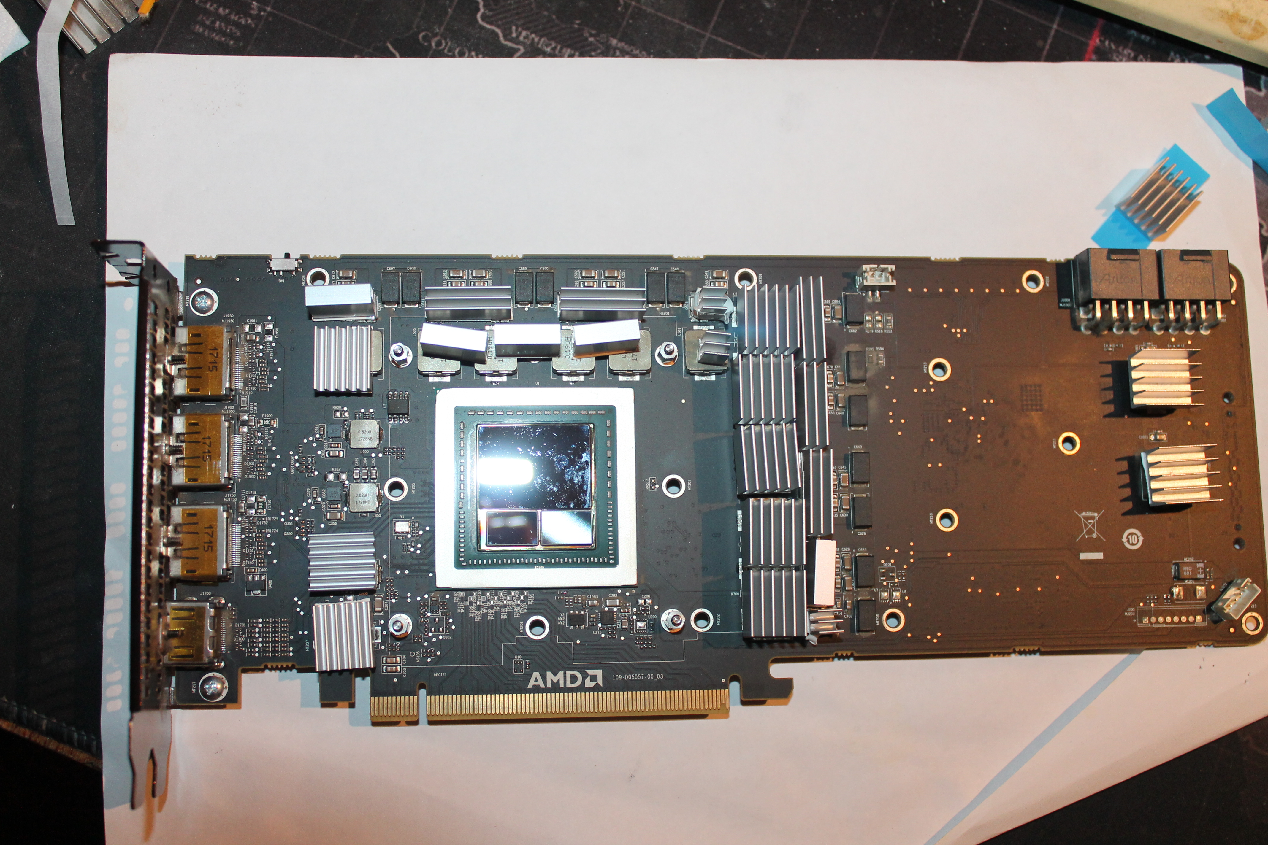

stormpand писал(а):
чет скромные температуры, вертушки какие/обороты, какие клеил радиаторы?
комплектные радики вертушки 2 120ки
IMG_1171.JPG [ 4.54 МБ | Просмотров: 1628 ]
3600@ЪъЬДъъ/asusС6H/BLS4K8G4D30AESBK(4*8)e-die@3800/1080tiморфеус II/darkrockpro4/корп.ТТ C35/PS-TPG-075(750w)
что за вертушки) прижимная пластина родная или от морфея?
в общем расскажешь что в играх будет, как эйфория пройдёт) у меня врм и хот спот под 80, чип под 55, память под 60
надо будет попробовать переклеить как у тебя)как пасту заберу, сделаю
вертушки обычные с РГеБе(красный),шли в комплекте с кормпусом.
Вчера запускал в играх всё отлично,но у меня открытая стенка у корпуса и прохладно в комнате.Крестовину поставил морфеевскую,рефовскую побоялся уж больно она крутая..Закручивал пока пружинки не станут как шайбы.
А как у тебя7 наклеено?Я собираюсь переделывать тк радики тонкие длинные херово держатся на маленьких квадратиках металлических.Сегодня отвалился один =(Наверное надо рефовскую пластину резать.
у меня меньше наклеено тупо)да и я уже плохо помню, у меня тонкие не отваливаются
геморно это)больше вариантов нет?может продаются какие более удачные мелкие
Если ты про сложность,то чего там балгаркой 2 раза приложить =)Но вот морфеуса жалко,придется с картой отдавать :-x У ж больно крутой куллер.Вертушки с корпуса которые еле крутятся тянут 220ватт легко.Теперь я понимаю что имел ввиду Хома когда писал что ведьмак не греет,да не грет потомушто не слышно =)пасту мазал гелид экстрим,начитавшись отзывов думал что хер размажу ее.Может подделка в юлмарте попалась :?:

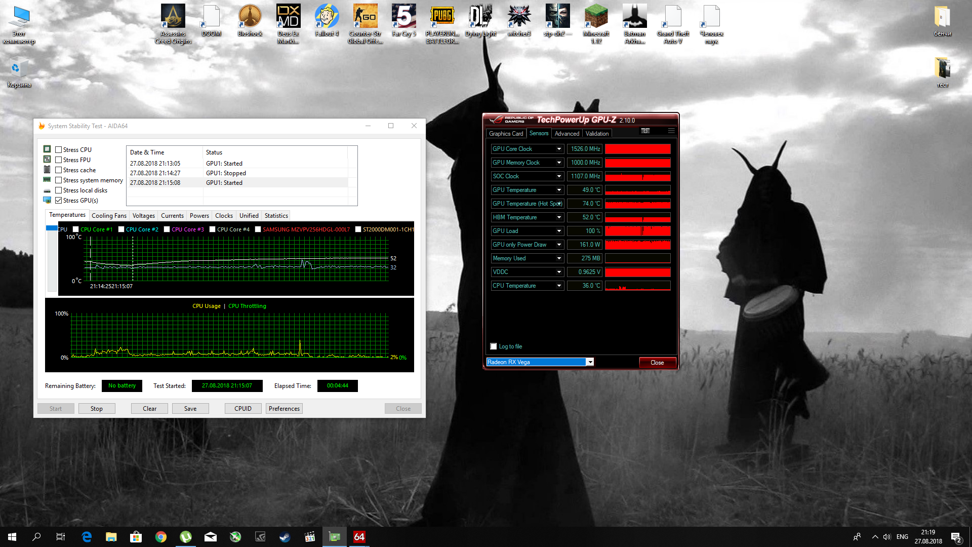

Rimgaudas писал(а):
Слишком большие температуры для переставленного рефа на воду.... У меня как то так (стрес тест аида64)
Оптимально 0.95в на 1500\2000 ,потребление заметно меньше и температуры радуют глаз.Хот спот у тебя как у рефа.
аида
морфа.png [ 1.32 МБ | Просмотров: 1167 ]

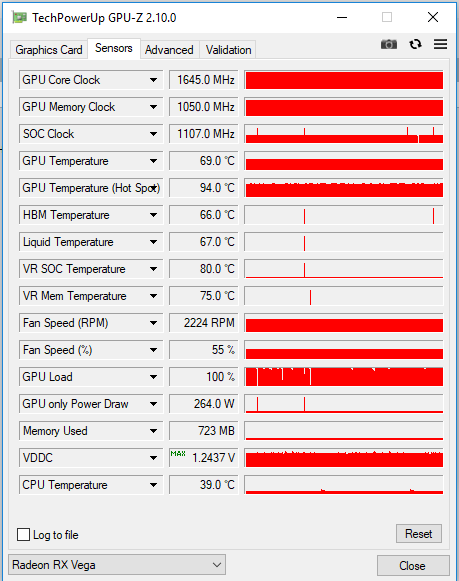

Регистрация: 27.01.2008
Откуда: Украина
по порядку:
1. это не переставленный реф на фоду, а заводская версия с водой из короби
2. если мы говорим о рефе - вам не кажется что андервольт до 1.05V "немного" не честно - реф наваливает 1.25V
3. сюда же и 225W жоре, реф под аидой в стоке! кушает 264W - т.е. весь поверлимит
4. Почему не показываете температуры VRM?
сделал тоже самое - на рефе , полный сток , кроме памяти - она поднята до 1050
veg.PNG [ 24.9 КБ | Просмотров: 1122 ]
андервольт не делал
7950x3D/4090/ch670e/64gb6400cl30/кастом + 7950x/6900xt/x670e master/64gb6400cl32/кастом + 5950x/p2200/ch8 dark/64gb/кастом

Вообщем уехала моя 56я к майнерам.Покупайте морфеус-совсем другая карта будет.Вы бы видели что там у меня и как было намазано.Термопаста была уже высохшая и это при том что карта не майнила.Играл только после покупки в игры которые зажирали весь ПЛ 2месяца,потом варгейменовское говно-самолеты,которые и 60ватт не жрали,а паста высохла.Недавно брату ноут разбирал 5летний,так там паста как новая :fingal:
При тех же настройках в нтуле в том же месте на болотах фпс с морфеусом с 47 поднялся до 54,да частота чутка всего лишь поменялась,а фпс на ~15процентов больше-как так ох уж этот загадочный хотспот.
