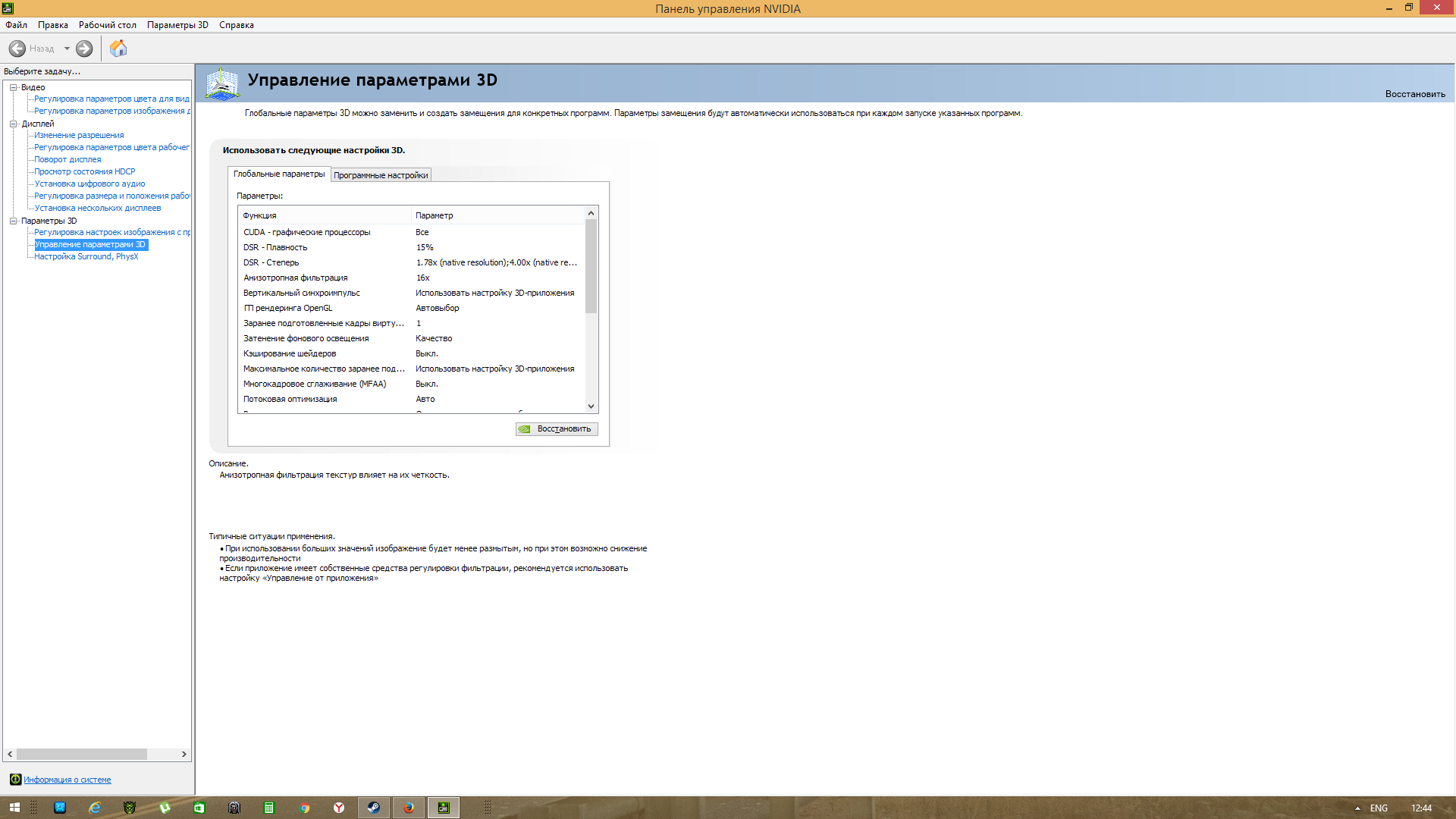

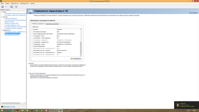

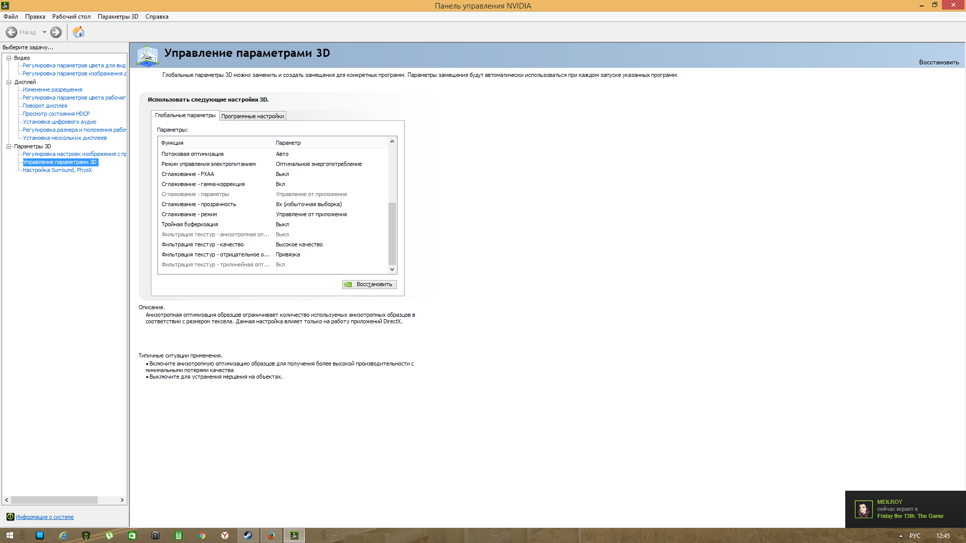

Народ, я когда настроил в дровах изображение на качество. То 3D Mark ругается
Level of Detail (LOD) settings modified by NVIDIA driver, result invalid. Check your video driver settings.
Я же наоборот на качество изображения настроил, с чего он взял. Что я читерю ?
Добавлено спустя 1 минуту 52 секунды:
Зато если сделать по умолчанию, он не ругается :bandhead: А там хуже качество изображения
