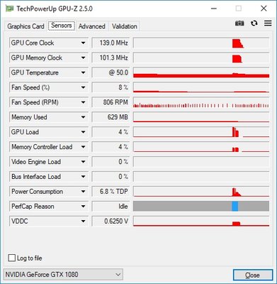

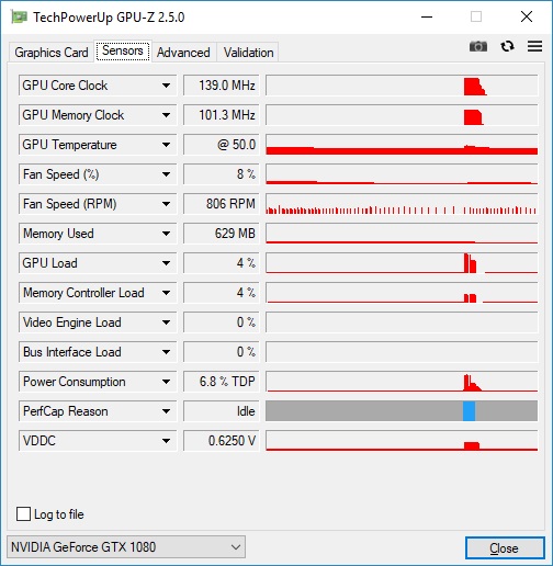

Сделал возврат на CU, всё прошло нормально, тестирую полученную GTX1080 Gamerock Premium.
Под нагрузкой с пропеллерами всё в порядке, работают тихо, но эффективно.
А вот при падении температуры начинаются упомянутые "скачки".
То 0 RPM то 700-800, так длится минут 10 в диапазоне температур 46-55С.
Скрин GPU-Z
Комментарий к файлу: Вентили дергаются при температуре 45-54С.
86.04.3B.00.32.jpg [ 88.24 КБ | Просмотров: 1754 ]
Через какое-то время 0RPM, при этом температура может оставаться, к примеру 47C.

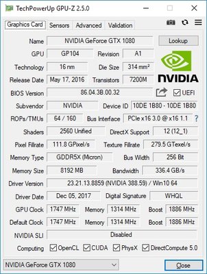

Уважаемый Palit support, посоветуйте версию биоса для этой видяхи.
Сейчас стоит
86.04.3B.00.32
Комментарий к файлу: GPU-Z для 86.04.3B.00.32
86.04.3B.00.32_2.jpg [ 102.79 КБ | Просмотров: 1754 ]
Можно ли на эту ( 86.04.3B.00.32 ) видеокарту поставить биос 11852-G108060M0N1.rom из "GTX 1080 BIOS fix fan curve %2886.04.60.00.xx%29.zip" ?
На работу действительно такой режим никак не влияет, но если можно угомонить пораньше вентили, то было бы не плохо.

Здравствуйте,
Breslavets писал(а):
86.04.3B.00.32
Прошивайте версию BIOS из этого сообщения: Всё о GeForce GTX 1070 | GTX 1070 Ti | 1080 (GP104 Pascal 16nm) #14151977 .
Можно, конечно.
Теперь всё в порядке, огромное спасибо!
86.04.3B.00.32 поменялась на 86.04.3B.00.67 и при снижении до 50-51 градуса вентили останавливаются без
лишних плясок.
Справедливости ради надо сказать, что и на старом биосе, после некоторых дёрганий они останавливались.
Так что проблема действительно не критичная, просто я уж если делаю ... :)
