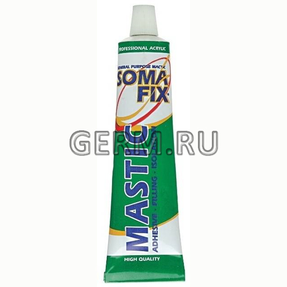

Обычный, в тюбике. Название у всех разное. Жили бы вы рядом со мною, я бы вам отдал его :-)
htaccess писал(а):
А то магазина три наверно вчера обошёл, сказали, что герметик он не клеит)
Они многое что могут сказать. Не слушайте их.
htaccess писал(а):
Я вот загуглил, нашёл такой http://www.moment.ru/3/271/ подойдёт?
Зачем такой то? Обычный, маленький, в тюбике. Стоит ~100руб.
Такой тюбик - http://www.germ.ru/pubstorage/pixs/297-1.jpg
Overclockers.ru forever
Регистрация: 27.04.2012
Спасибо, нашёл похожий на этот http://www.moment.ru/3/276/ называется Момент Герметик силикон.
