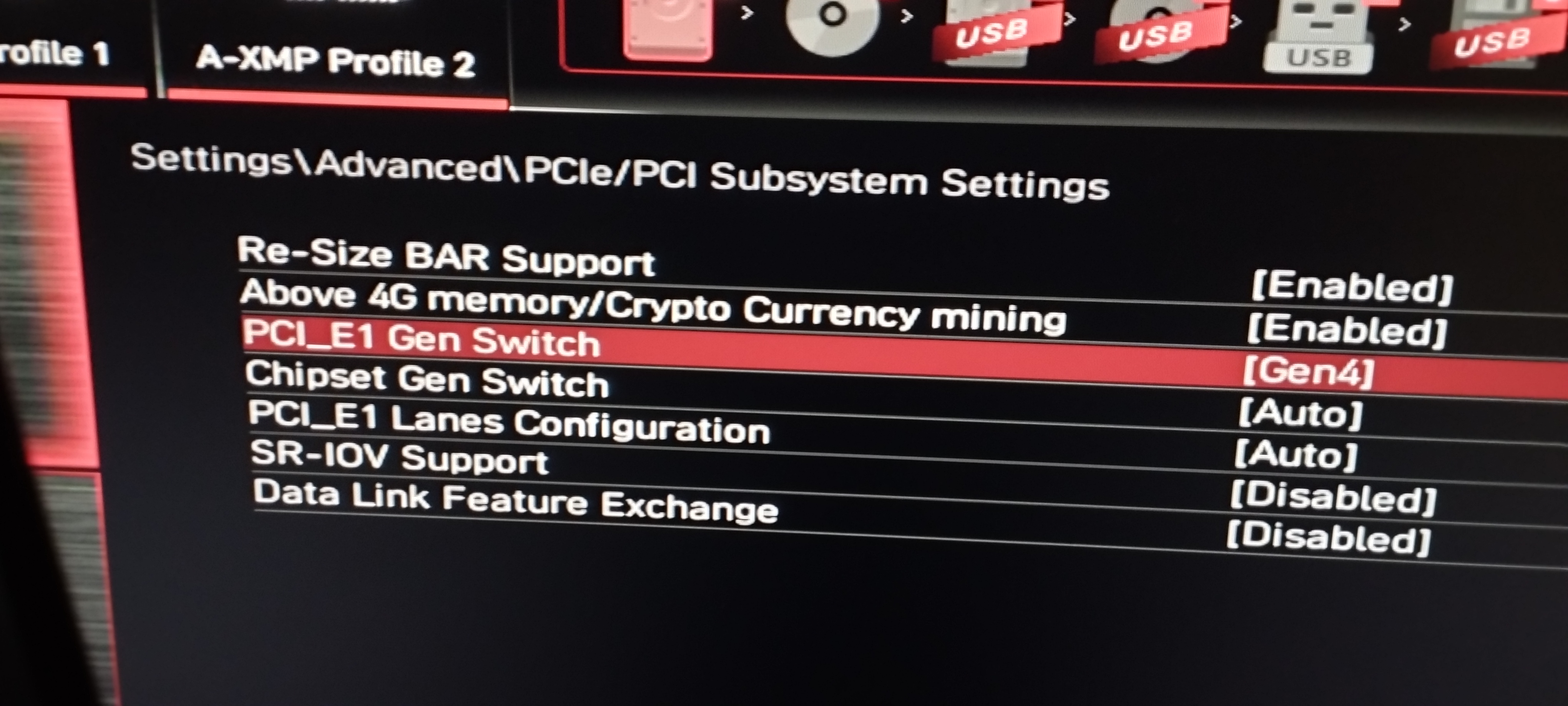

Можно руками попробовать в биосе выставить pci-e 4.0 (маловероятно что поможет, но мало ли)

Попробуйте включить above 4g и rebar.

Регистрация: 07.12.2010
Agiliter вот сейчас включил csm, несколько раз заходил в биос, менял настройки, все ок
включаю uefi, либо сразу 1/2
либо зайду в биос, просто отключаю лого матери, ф10, привет 1/2 и рабочий стол
а чем плох csm? если его оставлю?
fast boot memory только есть
