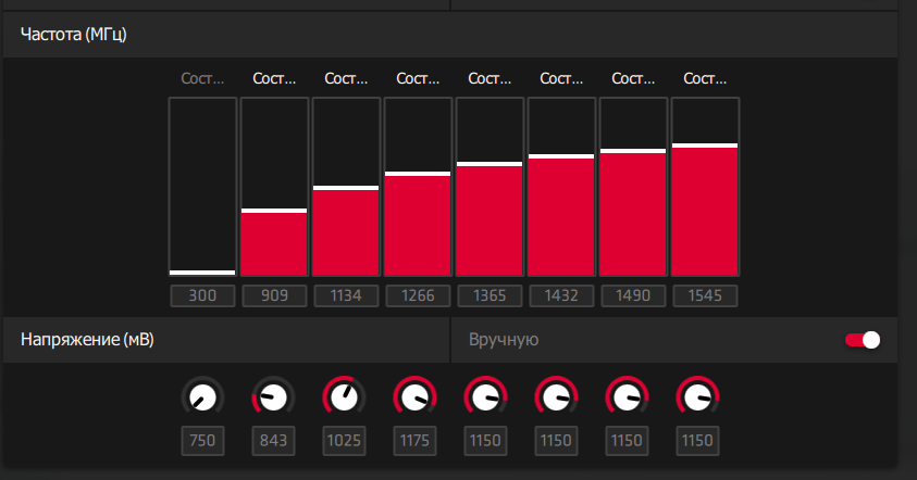

Как ты карту андервольтил?

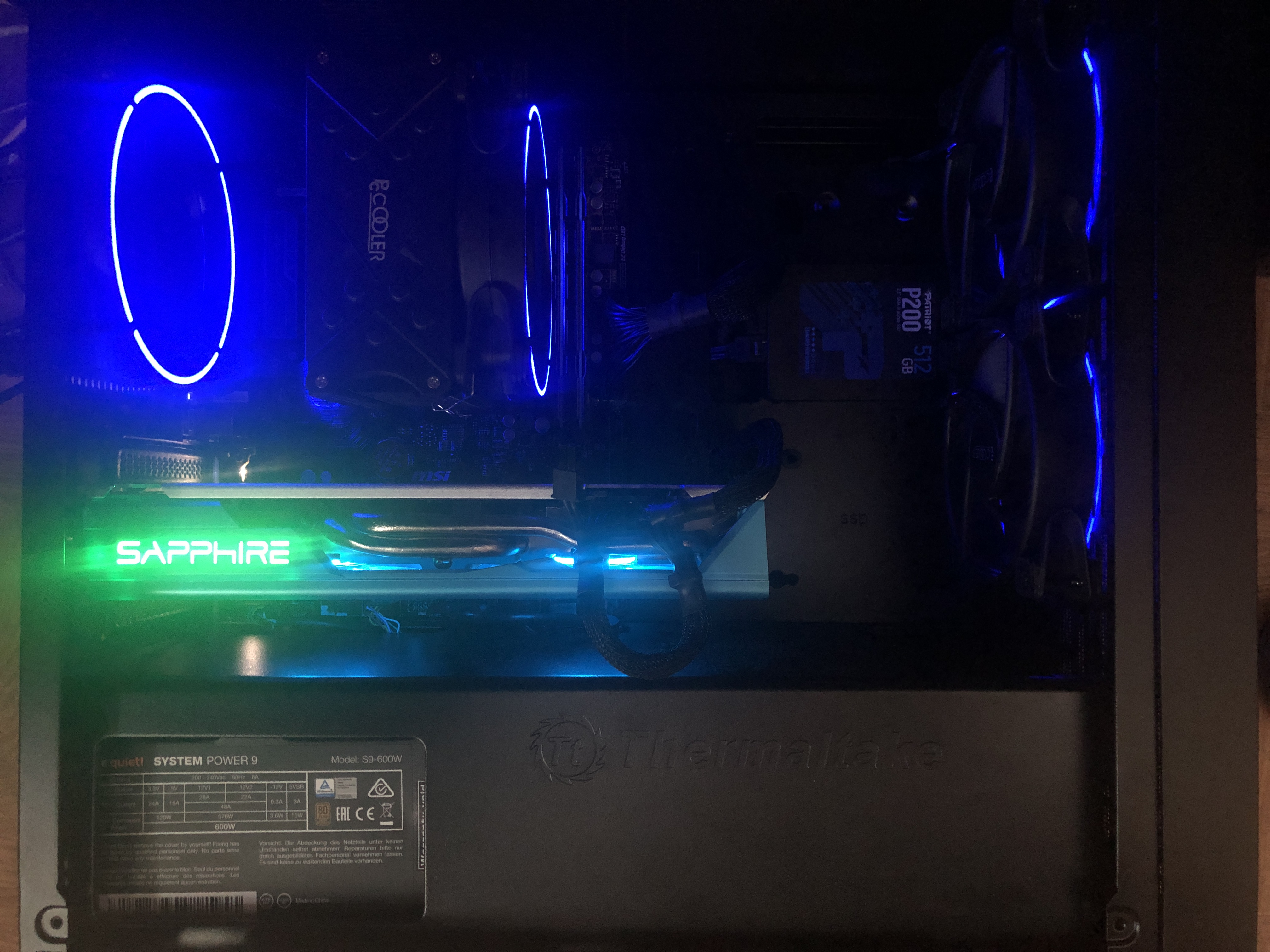

И еще очень странно: нагрузка на чип около 175 Ватт, вентиляторы 2000 и температура все равно поднимается до 79° – это не похоже на Нитро. Она должна быть значительно холоднее при таких оборотах. У тебя, похоже, плохой обдув в корпусе.
Да, корпус не удачный взял, обдув есть, но место для "дыхания" видюхи мало... На даунвольте карта не крутит больше 1500 обороты и не грееться выше 75...

Skiffjkee Картинки с андервольтом не вижу. Загружайте вы нормально, через https://imgur.com/. Кому нужны эти вложения?

Точно, это у тебя такой корпус. Как раз вчера вспоминал.

Phenomenum, вот http://skrinshoter.ru/s/191219/lvFdIxeP?a
Через родную прогу...
Регистрация: 23.06.2019
Skiffjkee Так а в твоем видео я вижу другие цифры. Авто режим, я так понял?
И да, напряжения у тебя дичь, извини. Настраивай нормально, по восходящей. 1063 мВ для такой частоты - это мало, может, поэтому виснет.
Скинь скрин напряжений, которые у тебя автоматом выставляются.

OIa8vhgJ.png [ 23.26 КБ | Просмотров: 384 ]
Да какая разница уже, как эту кривую настраивать, все равно в стоке то карта не работает нормально :(
Либо брак СО (может быть не действующая одна из термотрубок), но проверить СО, без разбора видеокарты нельзя, поэтому либо жить с андервольтом и даунклоком до значений rx580 либо возвращать продавцу.
Шрауд снимите, это даст больший приток воздуха к ВК.
