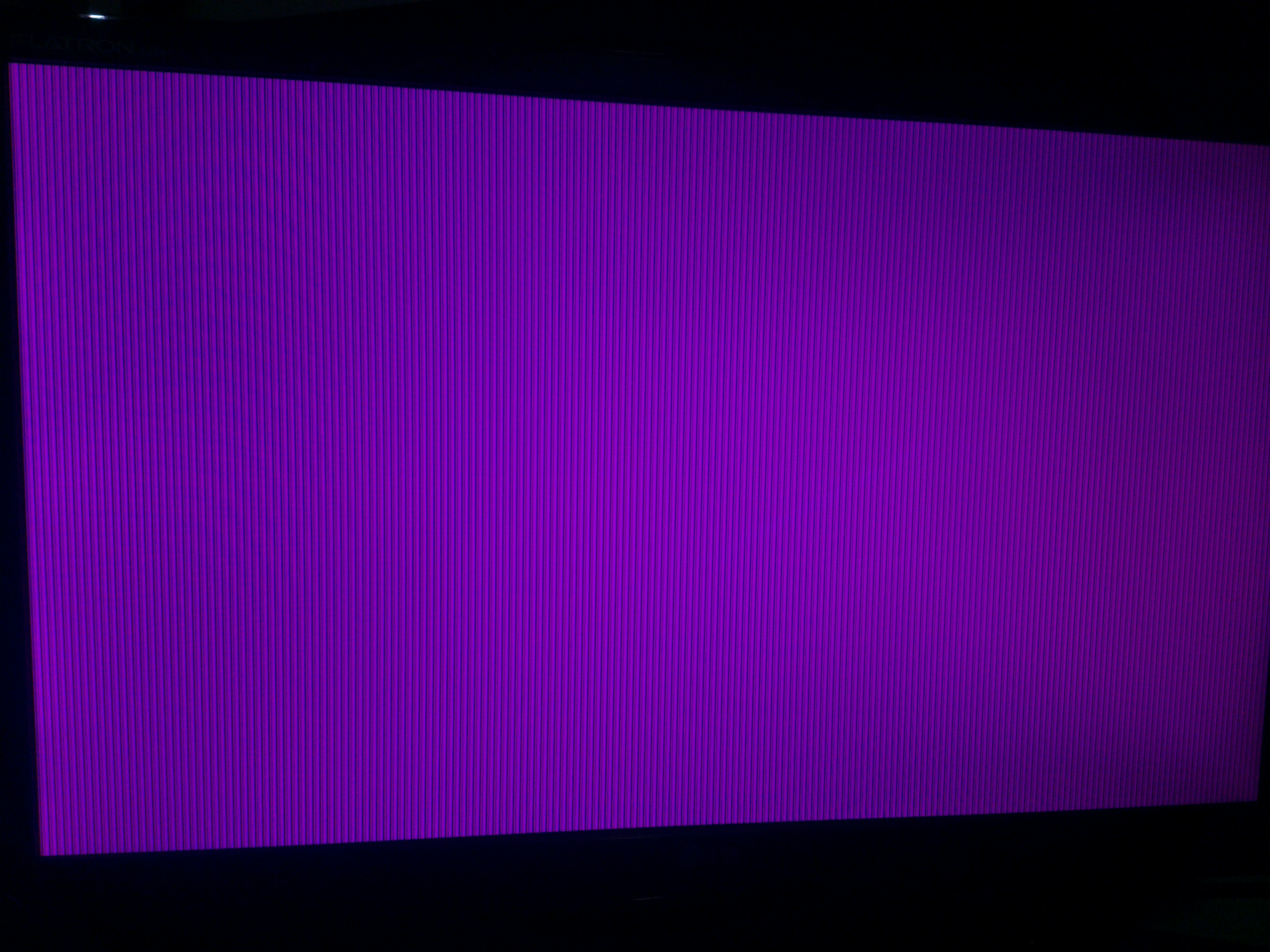

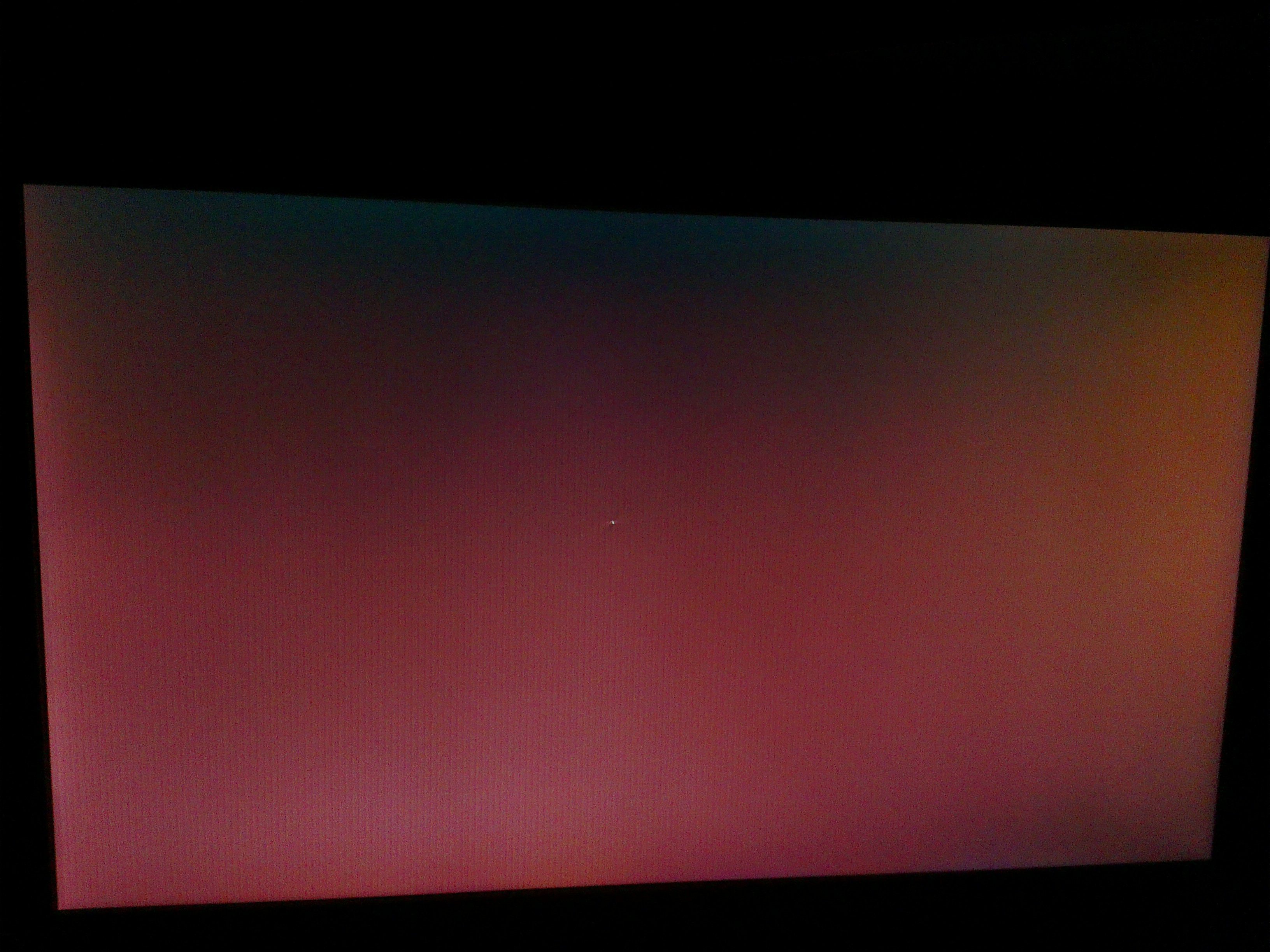

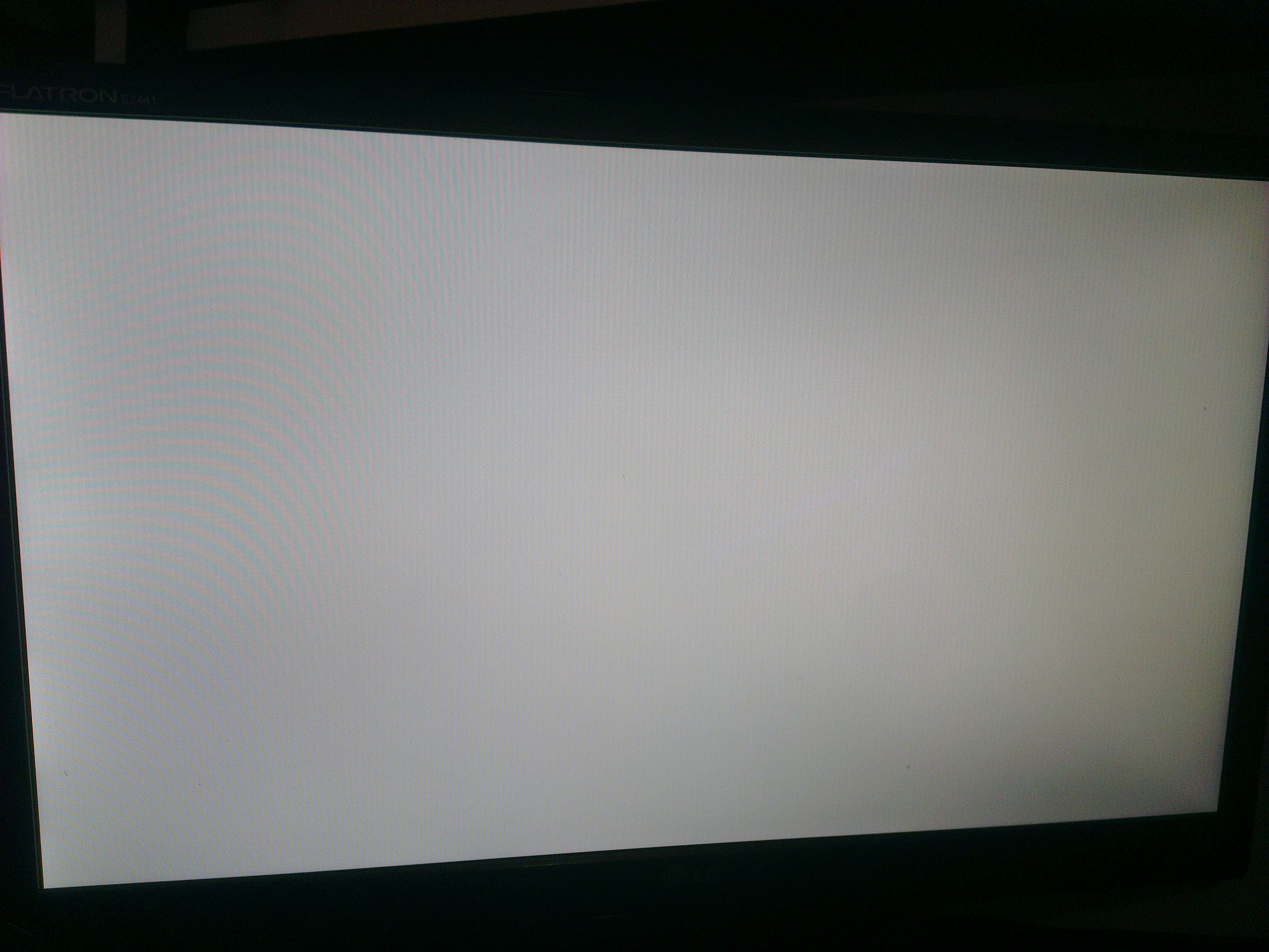

Регистрация: 06.01.2015
Всем доброго времени суток. Купил GV-R920OC-4GD, первый вечер все было хорошо, но на утро я запустил компьютер, биос прогрузился, началась загрузка ОС (WIN 7 64bit), когда появилась надпись "Добро пожаловать" картинка начала артефачить и через какое-то время вылетел BSOD stop:0x00000116 atikmpag.sys.
Видео:
Повторилось это 2 раза, потом система спокойно запустилась и работала так до вечера, я играл игры BF3, Max Payne 3 на самых высоких настройках, рендерил проекты в SFM, Sony Vegas, никаких вылетов и просядок не было. Потом вдруг картинка на экране зависла и "разбилась" и система опять улетела в BSOD, только уже с другой ошибкой. Перезапускаю, все то же самое что и до этого. ( BSOD stop:0x00000116).
Видео:
Потом 2 часа все работало нормально, я выключил компьютер и ушел по делам. Включаю компьютер и опять все артефачит и вылетает в BSOD, перезагружал компьютер, но он нормально не стартовал. Зашел в безопасном режиме, картинка есть и все нормально показывает, удалил драйвера, поставил другие "БЕТА" версии, но увы, при обычном запуске все то же самое (без драйверов видеокарта выводит картинку без искажений на рабочем столе). После, наверно, 10-13 попытки запустить компьютер в нормально режиме, у меня получилось, вот сижу вам пишу, при этом спокойно могу запустить любую игру на высоких настройках и никаких вылетов и артефактов не будет. Что это может быть? Проблемы из-за windows, драйверов или проблемы с самой видеокартой, отвал чипа или еще-чего-нибудь? (программная или аппаратная неполадка?). Мб БП не тянет, рекомендуют 750W, хотя во всех калькуляторах мощности больше 500W не выходит, мой бп по 12V выдает 600W, мб биос материнской платы прошить нужно, чем я и займусь после написания поста. Надеюсь, кто-нибудь подскажет в чем может быть проблема.
Система:
FX-8320 3,5Ghz (сток)
KHX1600C9D3P1K2/8G 2x4gb 1600Mhz
Asus m5a97 evo r2.0
CNPS10X Performa
WD blue 1Tb
Corsair vs650
gigabyte R9 290 (GV-R920OC-4GD)
Регистрация: 13.07.2006
thundra писал(а):
Из-за чего может само по себе смениться Windows Aero оформление на упрощённое?
Падение драйвера.
thundra писал(а):
И из-за чего в этот момент пели дроссели
Ошибочный режим.
thundra писал(а):
Какой шанс, что это видеокарта?
Высокий.
Mr2x2Rus
Похоже на аппаратную проблему - отвал чипа или памяти. Точно не БП и не плата.
Цитата:
Mr2x2Rus
Вот первый раз запустил, полетели артефакты, второй раз запускаю, все нормально. Если я сейчас перезагружу компьютер, то скорее всего опять будут артефакты.

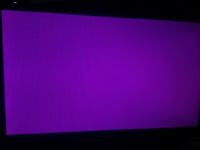

Регистрация: 22.01.2015
Привет всем. Столкнулся с проблемой которой раньше никогда не видел. При нагрузке видеокарты(в FurMark, в играх) экран меняет свой цвет(скрины приложены к теме) и зависает PC. Сначала я думал что возможно проблемы с перегревом, но температуры видеокарты не превышают 65 градусов в Furmark и позже я почистил видеокарту полностью и заменил термопасту - и это не помогло. Делал переустановку драйверов, так же не помогло. Журнал событий вот - http://prntscr.com/5vcadn
Системники мои:
8 GB RAM
Видеокарта - 7950 от Asus top v1.
Камень - i7 3770
БП на 750W от Cooler Master.
Этой проблемы никогда не было, она появилась внезапно неделю назад, и вот никак не могу её решить. Есть ли у кого нибудь какие то предположения или советы?
Скрины экрана
IMG_20150121_235154.jpg [ 1.38 МБ | Просмотров: 2549 ]
IMG_20150119_224409.jpg [ 1.18 МБ | Просмотров: 2549 ]
IMG_20150118_134859.jpg [ 1.41 МБ | Просмотров: 2549 ]
