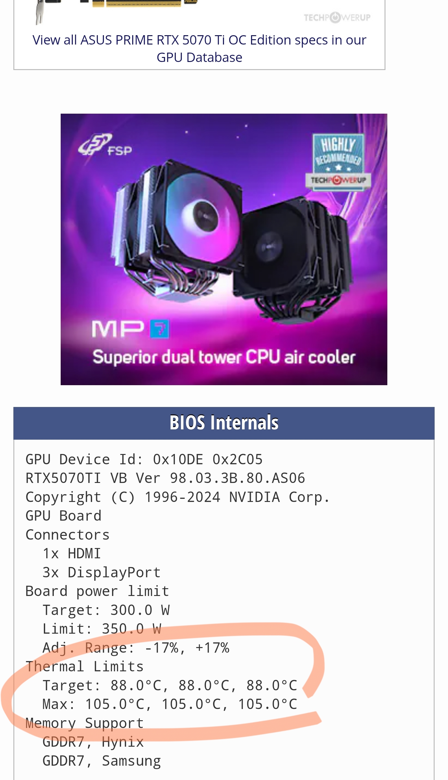

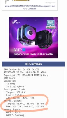

Посмотрел этот видос [video]https://youtu.be/3qTOOysR2rg[/video] и у меня возникла ещё одна идея по хотспоту.
На ТПУ в описании биосов есть две температуры - таргет и Макс.
Screenshot_2025-05-15-20-31-19-406_com.chrome.beta-edit.jpg [ 794.68 КБ | Просмотров: 1173 ]
Макс там 105 градусов, таргет по разному, но в основном 88 градусов, у 5090 - 90.
Так вот Макс очень похожа на хотспот, при котором начинается тротлинг.
Если предположить что таргет - это целевой хотспот, то можно определить дельту чуть более щадящим способом.
Глушим 2-й и 3-й кулёк или фиксируем их на 30 градусах, смотрим на какой температуре обороты первого кулька зафиксируются, если его не хватает - увеличиваем обороты 2-го и 3-го чтобы хватало.
Когда рост оборотов прекратится - значит температура близка к целевому хотспоту, т.е. находится на уровне 87-88 градусов, соответственно дельта будет 87/88- температура ГПУ.
У меня стаб произошел на 78 градусах, из чего я делаю вывод что дельта хотспот у гейминг про 10 градусов.
Hotspot.jpg [ 1.84 МБ | Просмотров: 1173 ]
что-то я так и не понял как ты пришел к этому выводу :?:
Palit RTX 5090 GameRock OC; AMD Ryzen 7 9800X3D; 48 GB DDR5; MSI MPG X870E EDGE TI WIFI; be quiet! DARK POWER PRO 12 1500W; Samsung Odyssey OLED G8 G80SD
Регистрация: 25.08.2008
Откуда: Архангельск
Посмотри видос.
На 104 карта начинает тротлить чтобы удержать хотспот не выше максимальных 105 градусов.
Тут примерно тоже самое в предположении что карта крутит кульки пока не застабит таргет хотспот 88.
Ви но энемиз, ви джаст дизегри.!

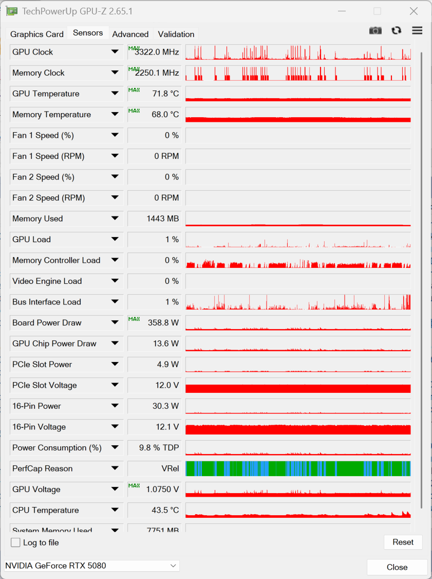

Регистрация: 15.05.2021
tolikmixx
у карты сток 2850 и вольтаж 1.075, прибавишь сам 400?
механизм работы курвы другой на 5000 серии.
в среднем в игре частота 3200
это вот после игры в дум с лучами (пару часов), рисует она максимальную 3322 и вольтаж 1.075 по факту же в игре там 3200 средняя и вольтаж был 1.04
и? что у тебя не сходится?
