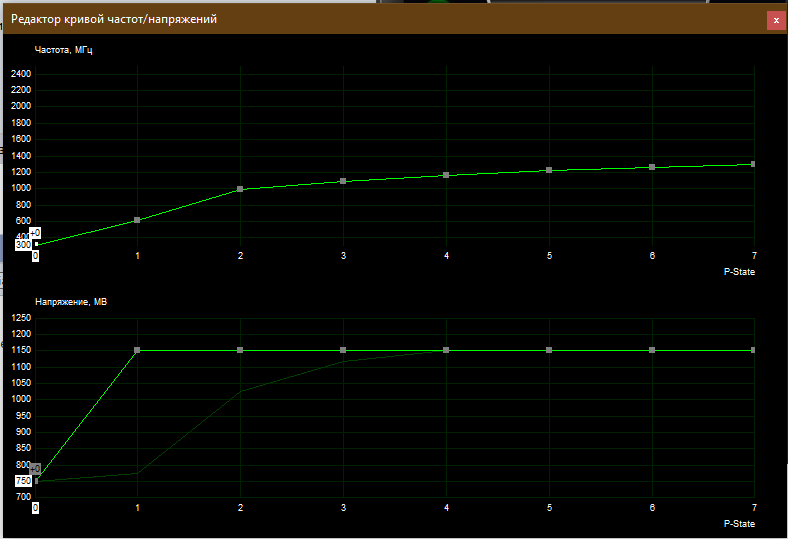

Подскажите, как карту принудительно заставить работать на максимальных частотах во время простоя. Есть карта RX570, глючит в простое: иногда после загрузки системы может в черный экран уйти, либо артефакты выдать, а может в самой винде зависнуть, в играх\фурмарке может работать часами без проблем. Есть предположение, что отвал начинается...

N1ghtwish может в биосе/ватмане все частоты и напряжение прописать на макс

Регистрация: 12.01.2005
Vasilis писал(а):
может в биосе
Модифицированные дрова нужны будут или с обычными будет работать?
Не позволяет он P-state 0 изменять, вероятнее всего именно на нем и происходит зависание, видимо на не хватает 0.75в для 300Мгц
123123.png [ 16.64 КБ | Просмотров: 837 ]
Пока один из способов нашел, что бы перейти с P-state0 это включить предзапись видео relive'ом. Но проблему с зависанием при загрузке винды это не решает, т.к. профиль срабатывает на несколько секунд позже, из-за чего он не успевает переключить напряжение и частоту.
Солдатушки-ребятушки, нашему царю показали фигу. Умрём все до последнего!
Регистрация: 02.06.2016
Только модификацией биос.

N1ghtwish Если не последние инновационные дрова, тогда:
Результат:
Если последние, то увы. :D
