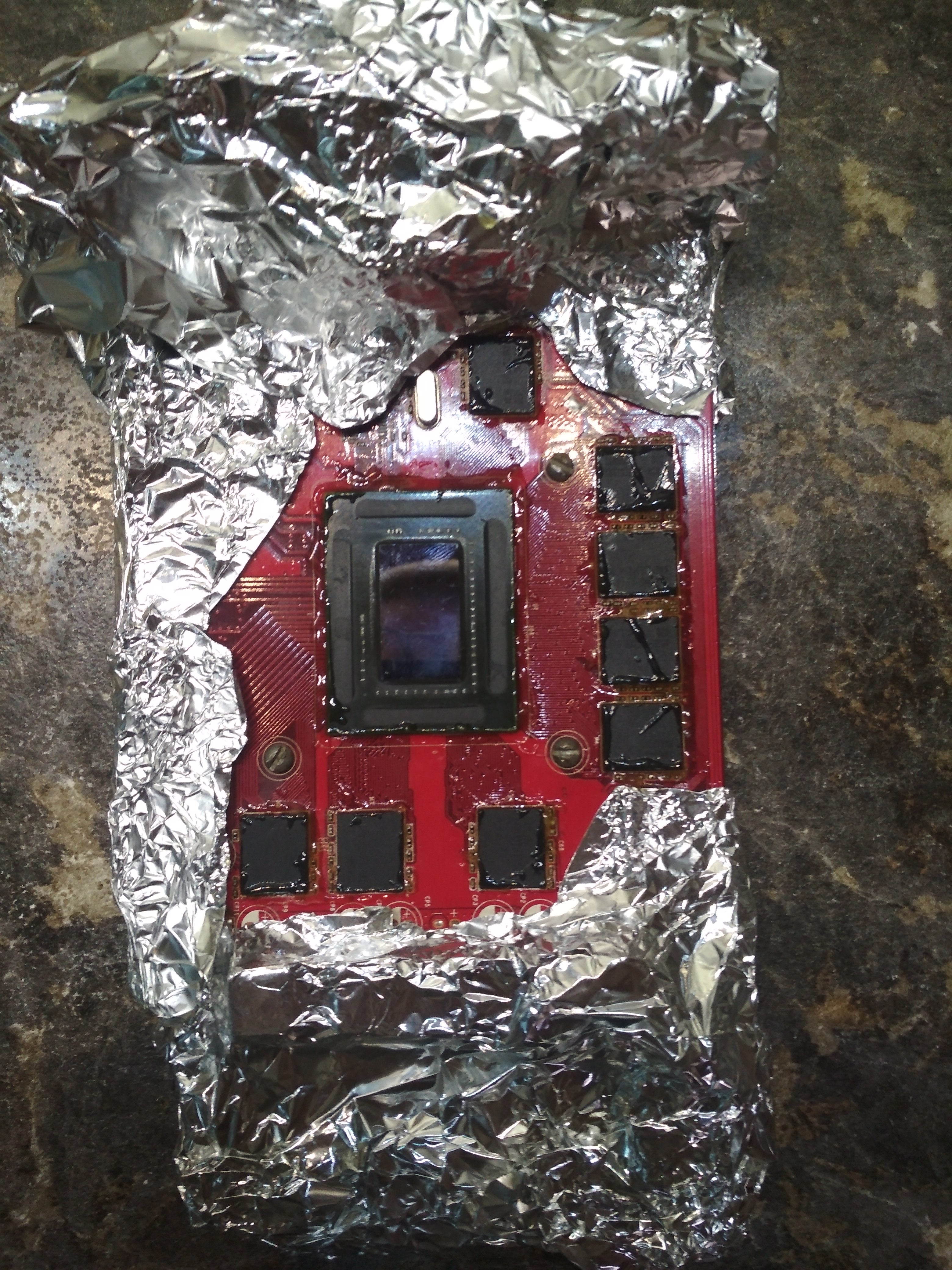

Подскажите. Не включается комп один длинный три коротких. GTX 460 По всем признакам видюха. Буду греть в духовке. Надо ли ложить дополнительный груз на ГПУ и память?. Ранее лечил утюгом, потом скальпировал поработала где то год. Терять всё равно нечего. Отпаяю кондёры и в печь. Отпишусь на выходных.
Категорически нет. Доп. груз раздавит шарики припоя, они растекутся и весь чип будет в кз. Если такое в ПК поставить, то есть весомый шанс вообще к херам мат. плату и БП спалить.

Регистрация: 27.02.2011
Спасибо за совет. Я прошлый раз ложил утюг и под действием всего веса производил прожарку. после проверки снял крышку и теперь такой номер не пройдёт. буду духовку применять. Вчера обмазал флюсом, завернул в фольгу. Духовка не работает сломалась термопара. Событие откладывается.
IMG_20210910_072910.jpg [ 2.26 МБ | Просмотров: 6429 ]
