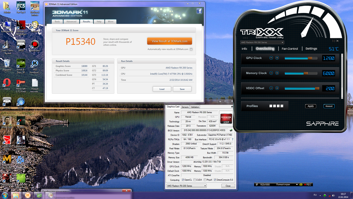

Олег1972 писал(а):
артефактов не заметил. Хотя нет - заметил на частотах ГПУ 1300 они появились и потом вылетел драйвер. Откатился на 1290 - все путем.
Разница в результатах между 1250 и 1000 составила 1,24%
У вас нет разгона, карта сбрасывает частоты.

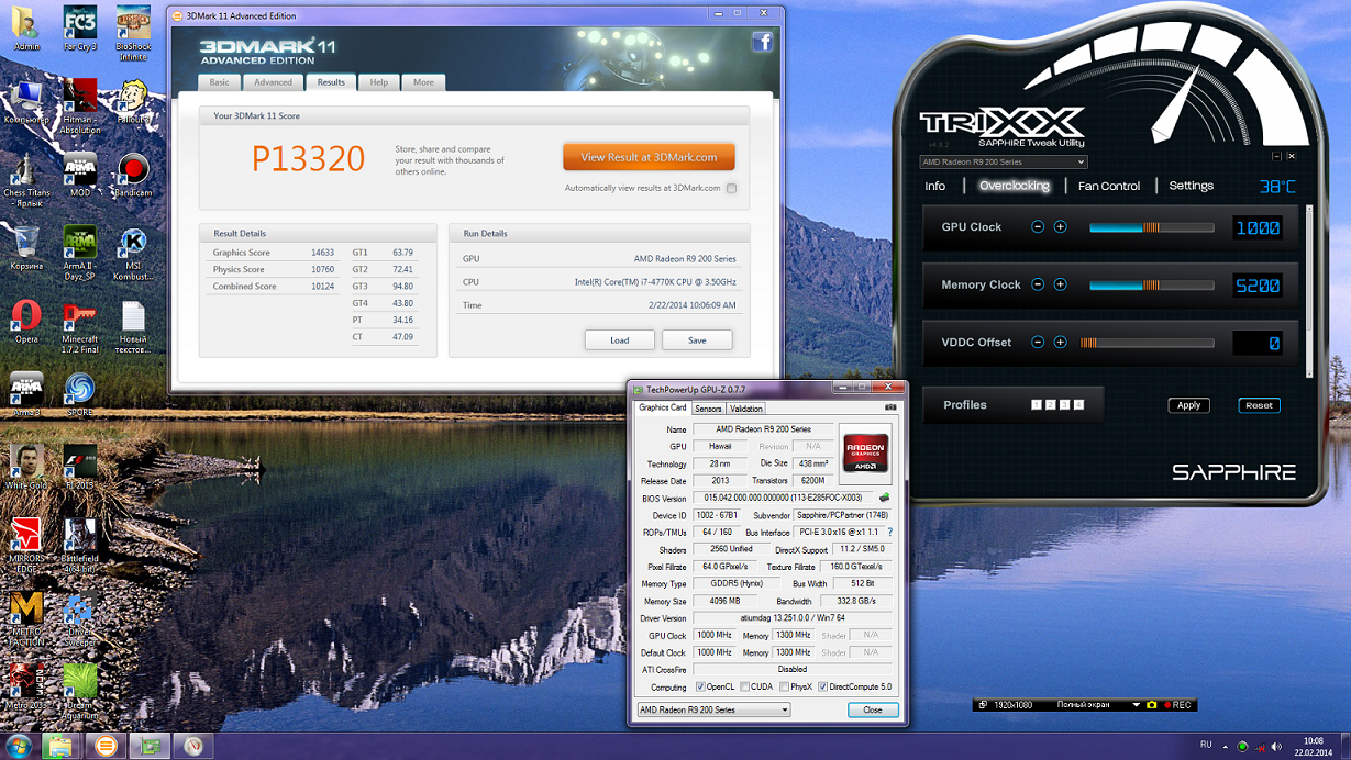

В том то и дело что она их не сбрасывает. Смотрел в каталисте. С офсетом в 200 ГПУ держит частоты в 3Д отлично. Даже в бублике.
А бублик грузит- греет ВК значительно больше чем 3Дмарк, Аж компьютер взлетает. :hi:
У меня в Марке даже питальники путем не прогревались.
Видимо в 3Дмарке профита от разгона нет. может во чтото упор. :?:
Я фире страйке гонял- мне показалось что там от разгона толку намного больше . Надобы еще раз проверить.
Единственное что смущает- видите память частоты не поднимает. что в бублике так и должно быть????? :?:
Добавлено спустя 1 час 28 минут 35 секунд:
Все мужики. Разобрался! оказывается когда от переразгона драйвер вылетел и был восстановлен, У меня память перестала работать на 3Д частотах
переустановил дрова - теперь все путем.
хотя теперь в разгоне менее стабилен ГПУ - теперь он больше 1280 не гонится. Видимо сказалось то что память теперь тоже кушает. и ГПУ немного на голодном пайке.
Тоесть ВК явно нехватает питалова. очем я и писал. Видимо дальнейший стабильный разгон возможен только на воде с помощью вольт мода (ихмо)
По поводу повышения производительности от разгона - Профит есть! Тест в режиме Реформансе
скины прилагаю.

"пунктик"- перфекционимзм... потому много раз редактирую пост
скины прилагаю.
А 1280 на чипе и 5000 на памяти?
m.i.crosoft & .i.ntel
Регистрация: 31.03.2011
Откуда: Россия, Тюмень
Я понял что вас интересует профит от разгона памяти.
вечером с работы появлюсь. потестю, отпишусь
Сейчас я знаю выше каких часто желательно не прыгать - буду внимательнее
Кстати: Профит есть только в бенчах в Арма 3 разница максимум 2-4 ФСП

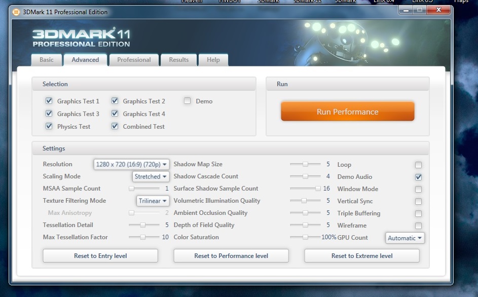

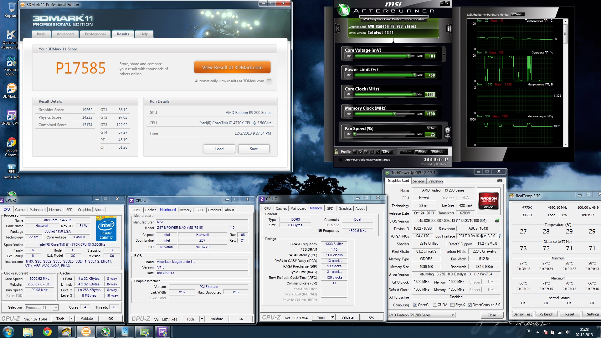

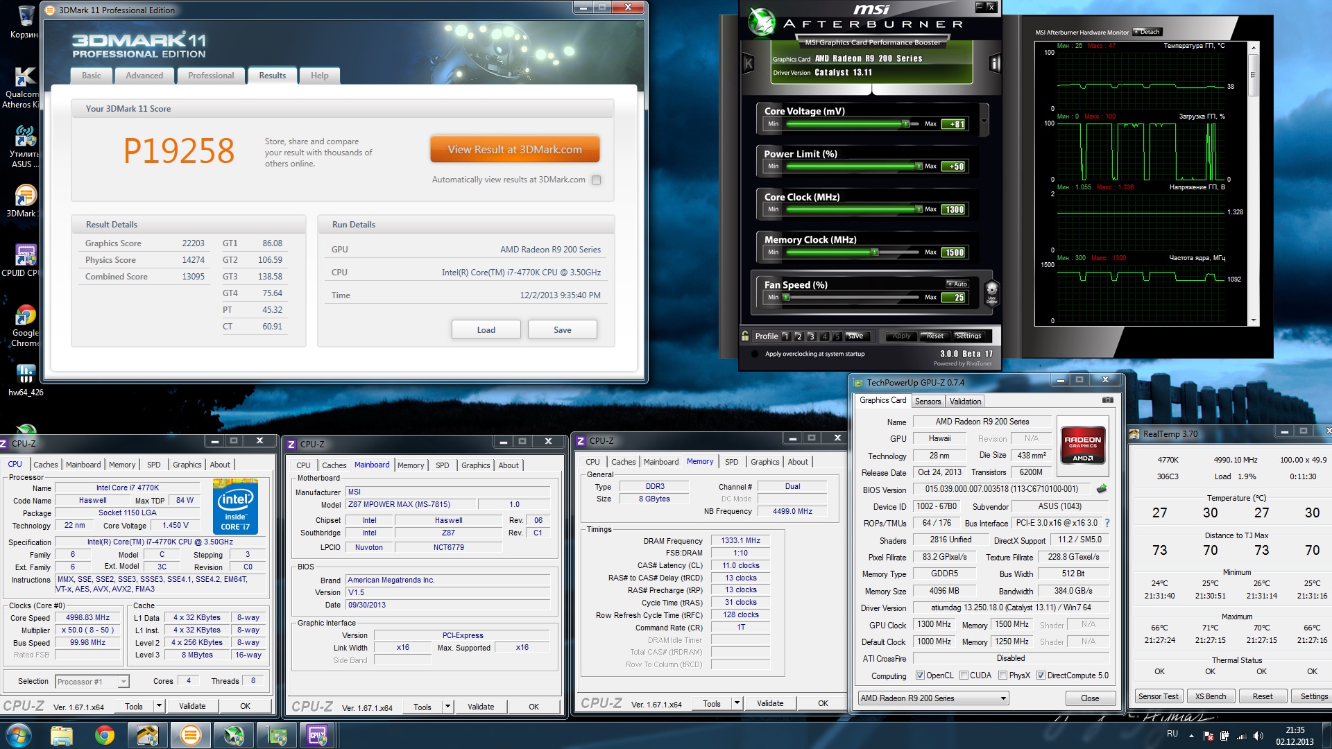

Регистрация: 05.12.2010
Олег1972
одна карта. я тебе сказал поставить афтербернер и открыть логи, ты что сделал? как ты на перфомансе получил 5к по графике?
настройки марка для перфоманса. хотя в первой вкладке есть выбор теста.
Tesselation ON
без разгона
Все я разобрался в чем было дело- Я же отписался в предыдущих постах. У меня оказывается когда в процессе экспериментов драйвер слетел несколько раз , То Память перестала работать в 3Д
поэтому и результаты были такие низкие. а я понять не мог.
Когда проблему решил - все стало путем - я же скины выложил.
А по поводу тесселяции - так я ее вобще не трогаю. я просто нажимаю кнопку реформансе и ничего не трогаю, так сказать ради чистоты эксперемента. Я так понимаю что там не надо ничего трогать - тогда результат будет честный. во как :ok:
тесселяция меняется в дровах.
первая вкладка с тесселяцией. лог температур так и не сделал :-)
