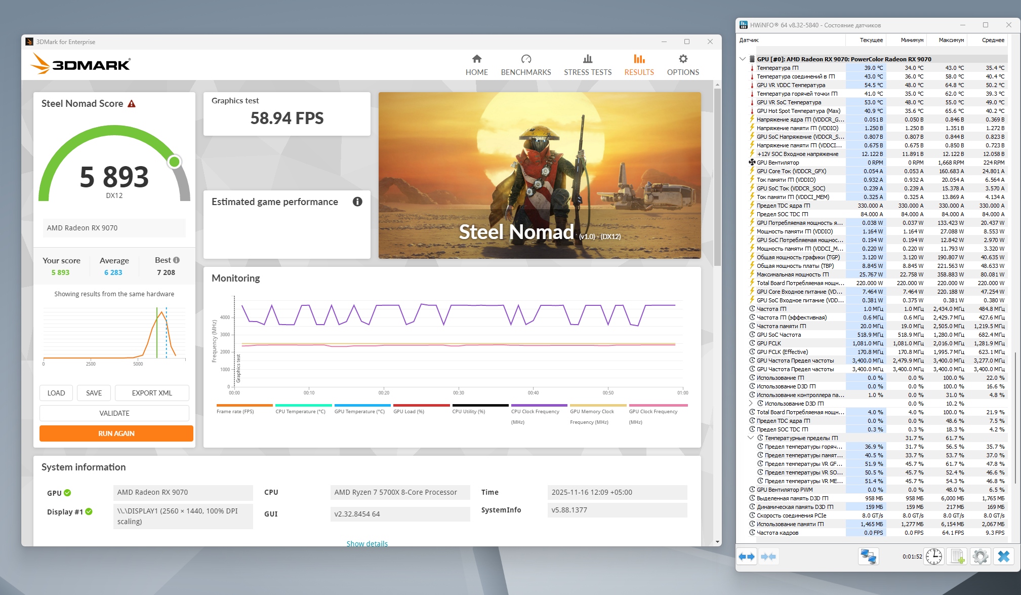

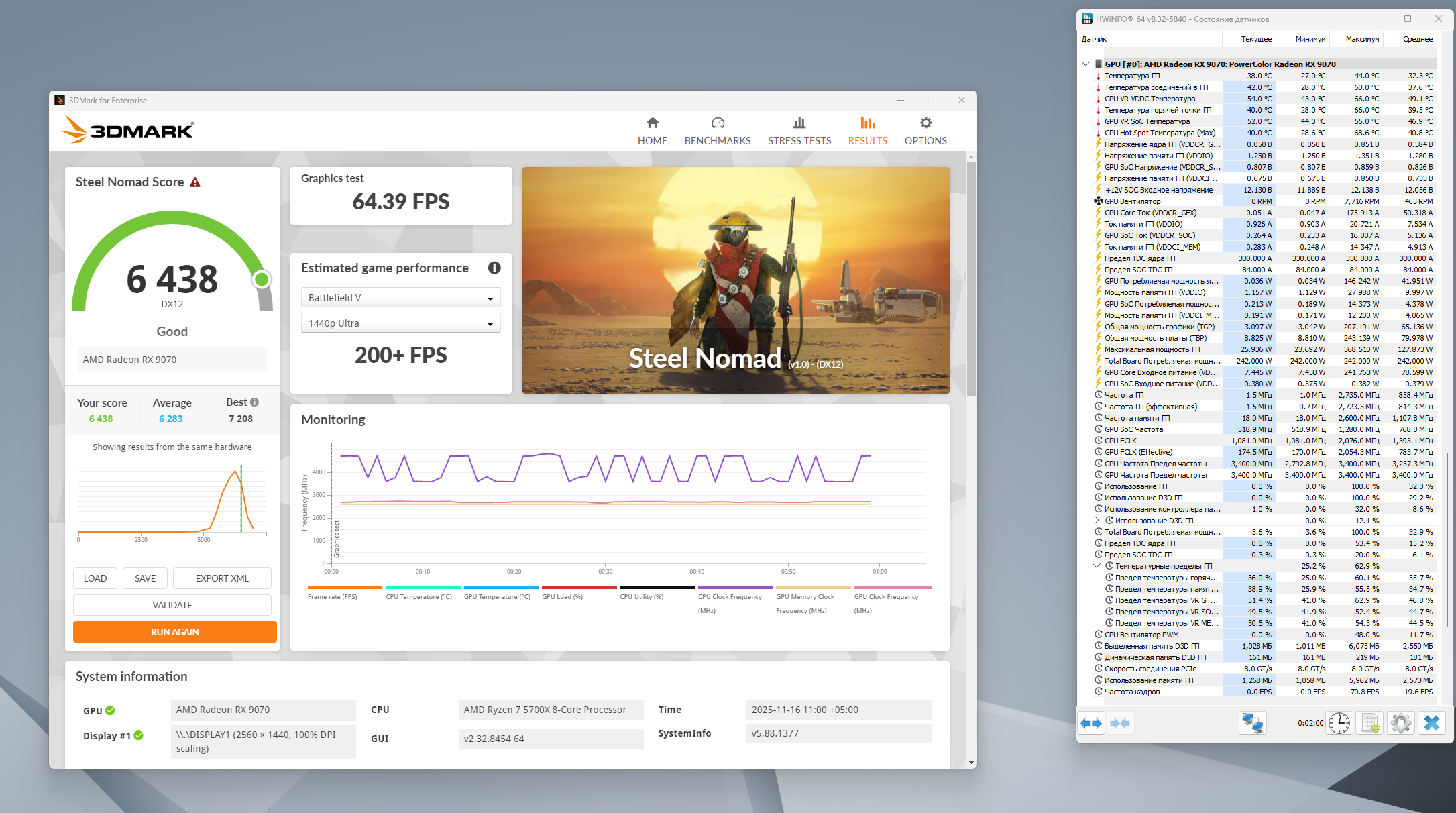

Проверь сначала, меняется ли рез-т в Steel Nomad, чтобы знать, правильно ли ты (или скрипт) все сделал.
PJVol @OCN, Anandtech
Регистрация: 19.06.2017
Откуда: Чусовой

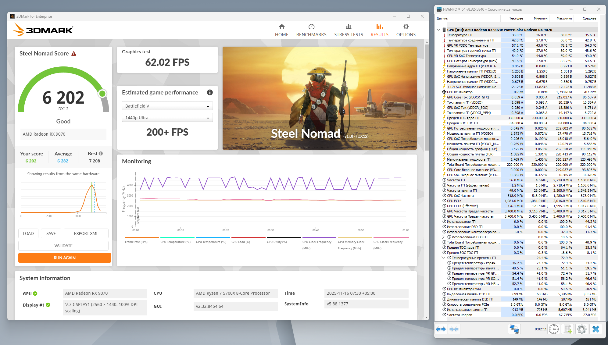

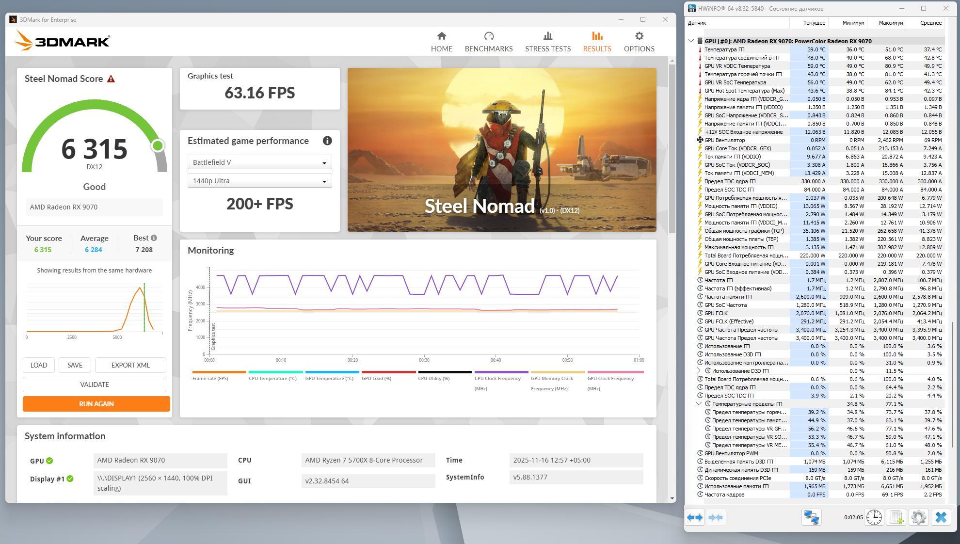

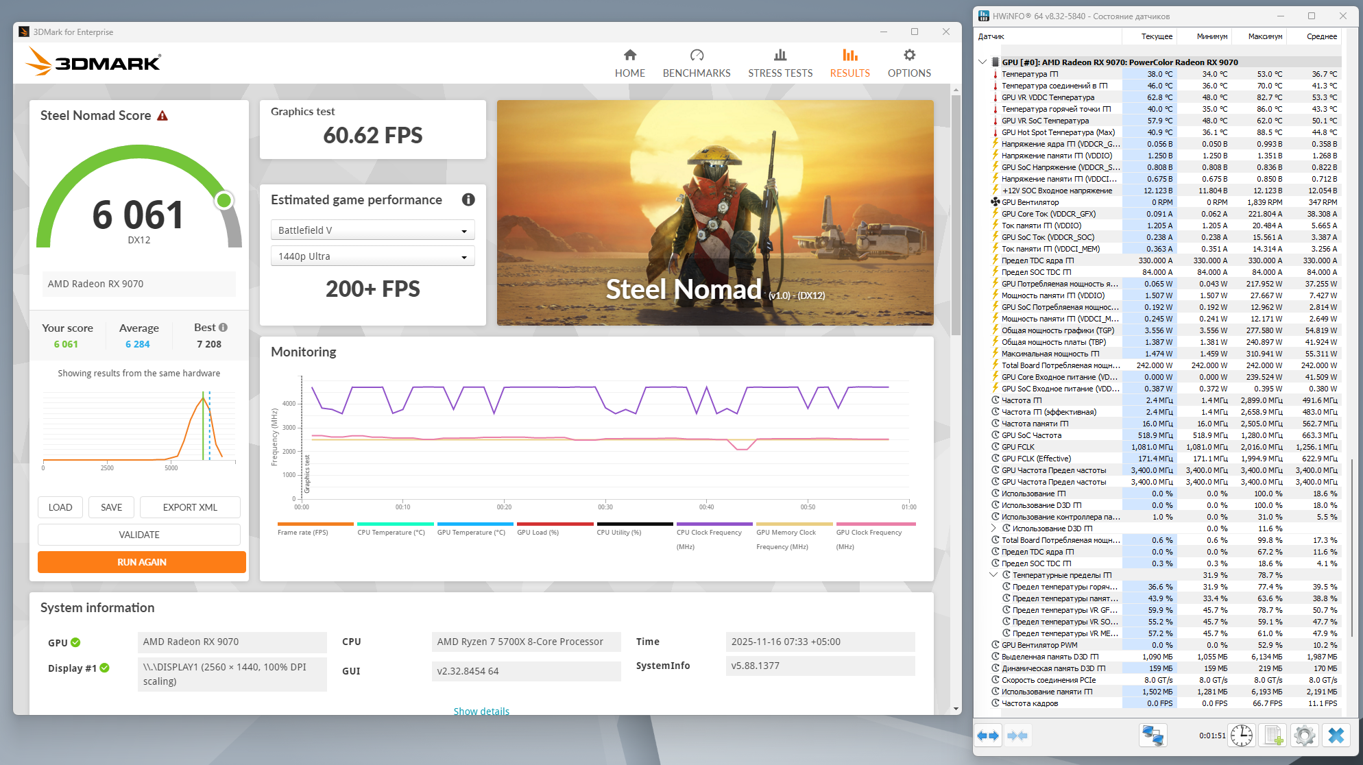

RW vol2008
таки да, в номаде разница есть.
стоковый сток 220W
Снимок экрана 2025-11-16 121055.png [ 827.48 КБ | Просмотров: 1176 ]
сток PL +10 242W
Снимок экрана 2025-11-16 121320.png [ 792.7 КБ | Просмотров: 1176 ]
скрипт ~270W
Снимок экрана 2025-11-16 073217.png [ 801.26 КБ | Просмотров: 1176 ]
скрипт PL +10 ~300W результат ухудшился
Снимок экрана 2025-11-16 073534.png [ 765.91 КБ | Просмотров: 1176 ]
бонус скрипт ~270W -80mV mem 2614
Снимок экрана 2025-11-16 125911.png [ 784.12 КБ | Просмотров: 1176 ]
даже и не знаю оставить ли так
На повседнев нету смысла, в играх прирост мизерный, а нагрев в разы больше. Тема со скриптом чисто кукурузная. Андервольть максимально эффективно, и можешь на этом успокоиться.

RW писал(а):
На повседнев нету смысла, в играх прирост будет мизерный, а нагрев в разы больше. Чисто кукурузная тема. Андервольть максимально эффективно, и можешь на этом успокоиться.

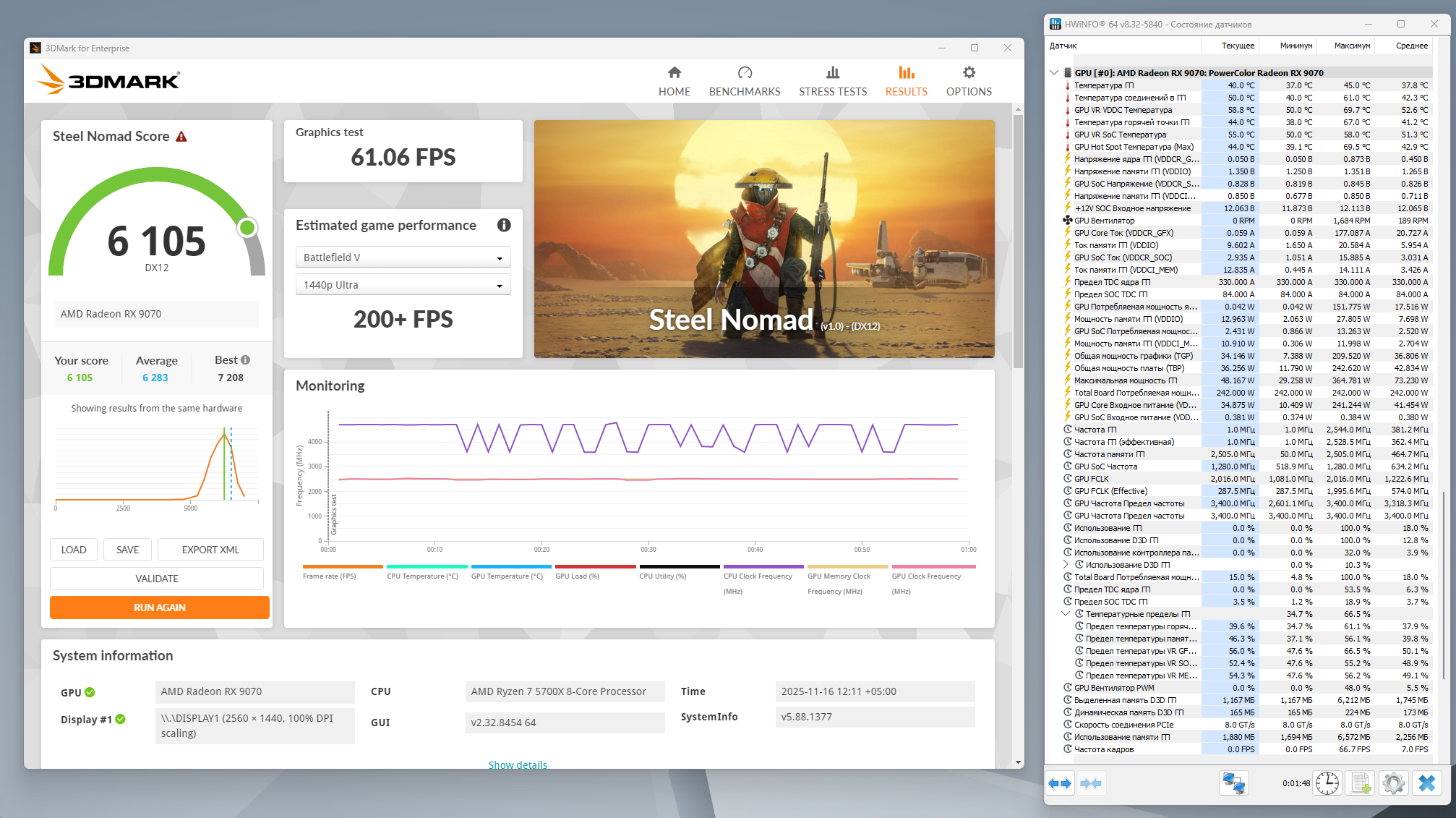

я щас еще проверил вариант сток с pl +10 -80mV mem 2614
и он самый быстрый, при этом все еще не горячий
Снимок экрана 2025-11-16 110205.png [ 976.48 КБ | Просмотров: 1108 ]
мне кажется все же скрипт делает что-то не совсем то или вк на это реагирует как-то не так как задумывалось.

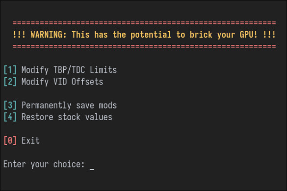

vol2008
менял единственный параметр - TBP

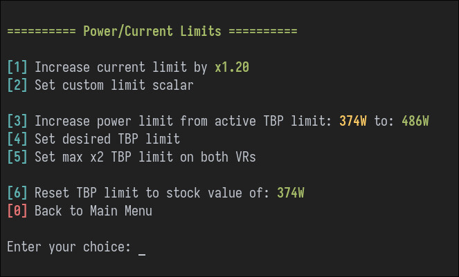

скрипт запускал сначала введя sudo su, затем cd путь к папке с скриптом, затем chmod +x rdna4.sh, затем ./rdna4.sh -m
сам скрипт в варианте For 6.17RC3 and up kernel
там уже либо сначала вручную выставлял 300W через 4п и потом через 3п активировал его, либо сразу активировал через 3п предложенные 294W
s2.jpg [ 42.68 КБ | Просмотров: 932 ]
а затем тут применял 3п и 0п, выключал Ubuntu 25.04 live boot, ждал пол минутки и запускал винду.
s1.jpg [ 39.39 КБ | Просмотров: 932 ]

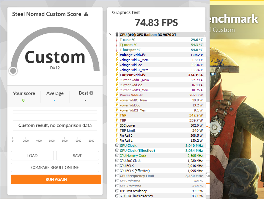

dftm1 писал(а):
меня просто сильно смущает то что карта с лимитом в 240W -80mV быстрее чем с лимитом 270W -80mV
что тут идет не так

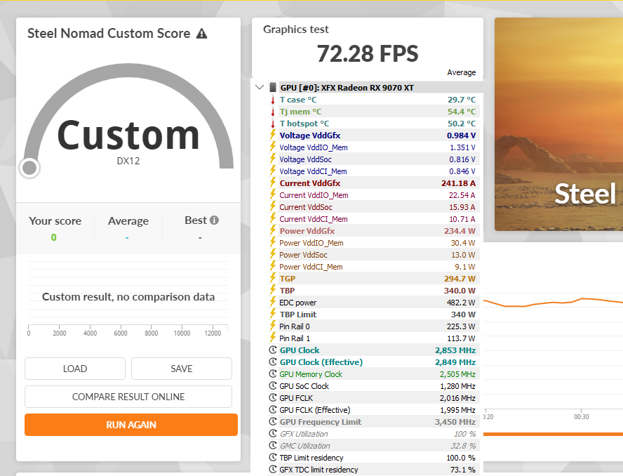

Действительно, не так, по таким скринам вообще трудно что-либо понять, т.к. нужно замерять средние значения во время теста, а для этого нужно сбросить сенсоры (Ctrl-Shift-R) через 2-3с после старта и захватить экран в момент его окончания (PrtSc или Shift-Win-S), тогда на скрине ты увидишь в последней колонке то что нужно. Теперь, на скринe "скрипт 270W" у тебя TGP было 262W. Не может быть такого TGP при лимите 270вт - что-то накосячено в этом прогоне, вообщем нужны хотя бы средние значения.
Вот для примера Nomad
1) в стоке
2) с разгоном памяти и
3) с лимитом TBP 400W
колонка HWInfo - усредненные данные, polling interval 1 сек, UV 0, Clock offset 0. И кстати, обратите внимание, что средняя частота в стоковом прогоне выше чем с разгоном памяти, а с увеличением лимита до 400W увеличилась средняя на 200 Мгц, но рез-т всего на 50 выше. Такой разброс и шатания - верный признак дисбаланса производительности GFX Core и Memory Pipeline для конкретного SKU, Navi48.
stock
sn stock.png [ 157.68 КБ | Просмотров: 907 ]
mem 2820
sn mem OC.png [ 159.1 КБ | Просмотров: 907 ]
power 400W
sn 400W .png [ 254.04 КБ | Просмотров: 907 ]
Если ты меняешь только TBP, то на кой хрен тебе вообще эти скрипты сомнительные. П-3 евонный ни в коем случае не трогай - можешь просто ушатать карту свою случайно или по неопытности (были уже преценденты, включая этого чудика-автора)
Если нужно TBP увеличить, просто заходишь в консоль, пишешь
i2c-set -y <шина i2c> 0x22 0 1
i2c-set -y <шина i2c> 0x22 0x10 0xF000 w
Не нужно никого ждать, ребут в винду и всё!
В любом случае, одно только +60W к лимиту дает+250 к рез-ту Nomad, без UV и разгона памяти.

dftm1 писал(а):
тот же Рипер с xt точно такой же по охладу, но там лимит 304W (это без PL +10)
Только ХТ в данном случае работает штатно и как задумано, а вот nonXT с аналогичным PL сделанным через жопу - это разные вещи. Почитай профильную ветку на hardwareluxx.de, там люди которые шили биос от ХТ пишут, что эти развлечения только для воды, т.к. нагрев становится непропорциональным полученному результату.
Да кстати, пункт 3 это запись в еепром. Настройки скрипта лучше не сохранять, достаточно просто выключить комп, чтобы они сбросились в сток.
