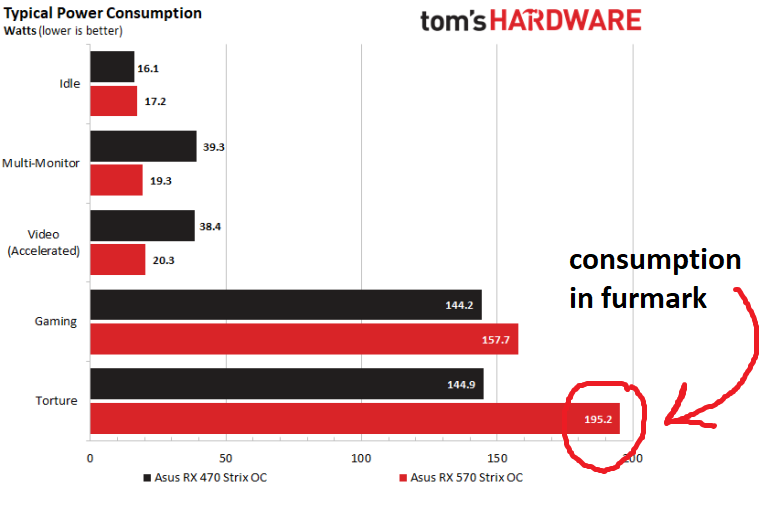

Piter13 писал(а):
в итоге энергопотребелние в фурмарке выросло до 120-130 ватт, хотя должно быть 195 ватт
Ну так у Вас в биосе лимит 125 ват, откуда Вы хотите потребление 195))))

Piter13 окститесь. Какие 195 Вт с такими охладом? Для нее это смертный приговор. Там лимит
Безымянный.png [ 44.78 КБ | Просмотров: 528 ]
