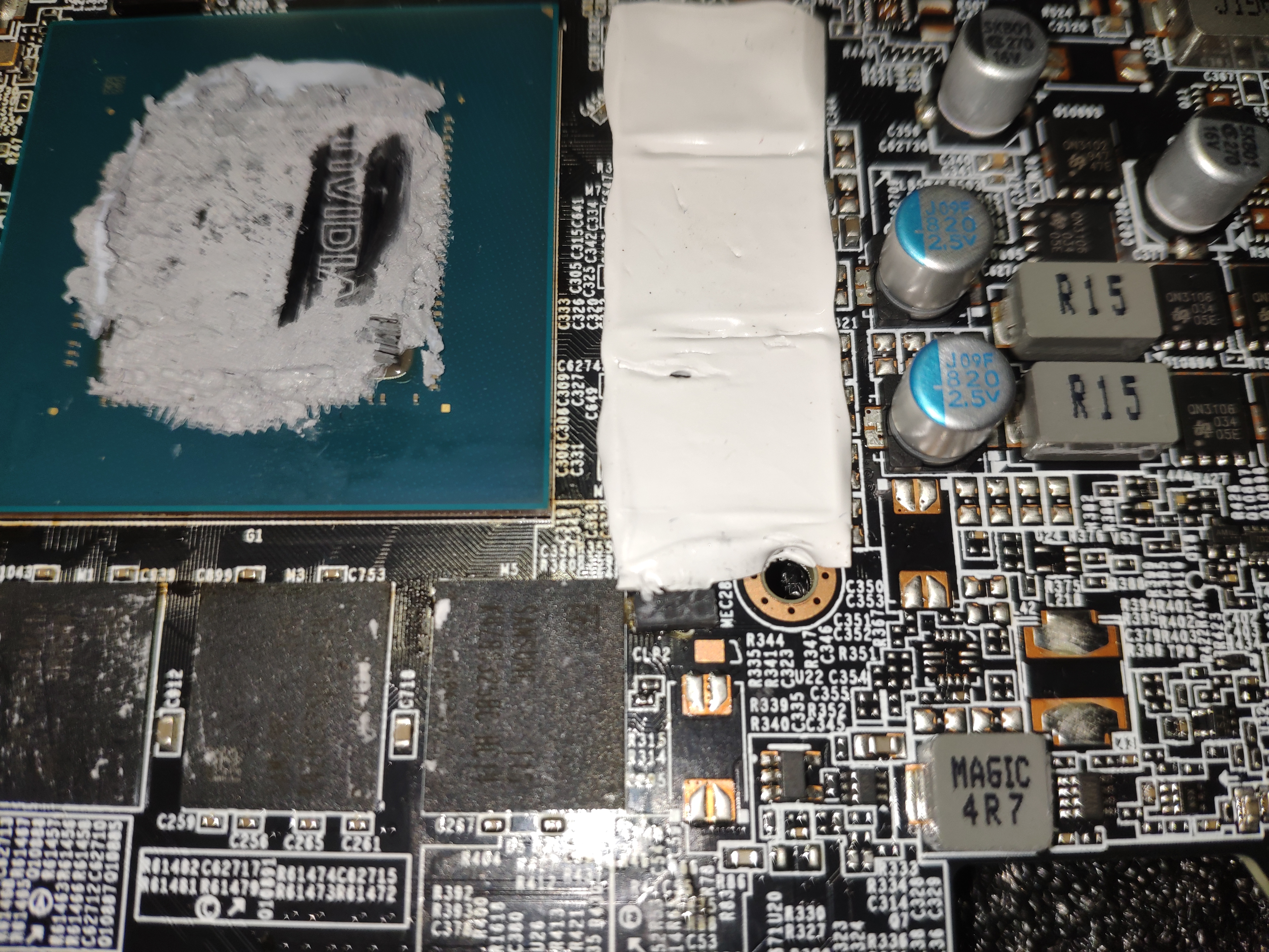

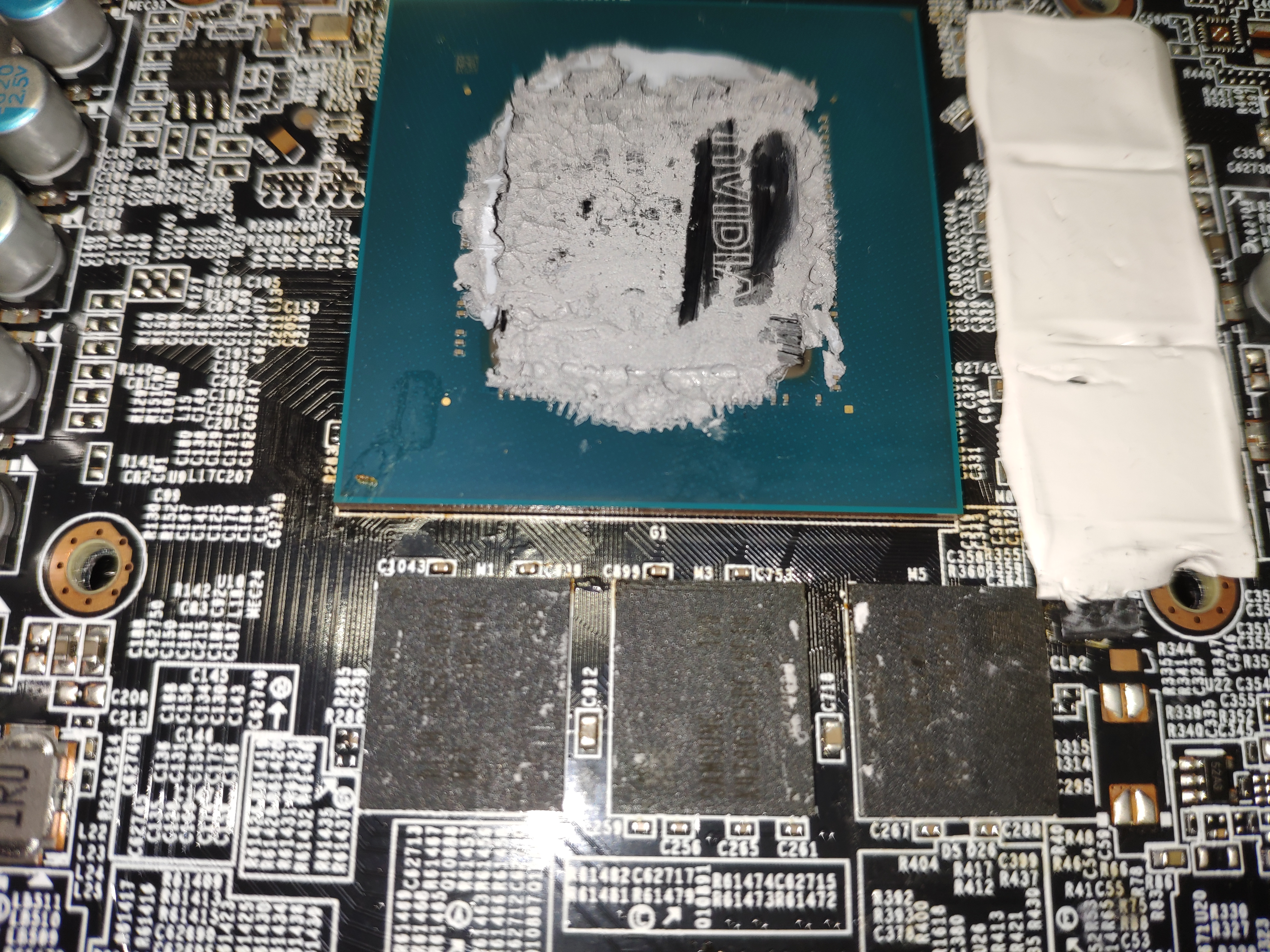

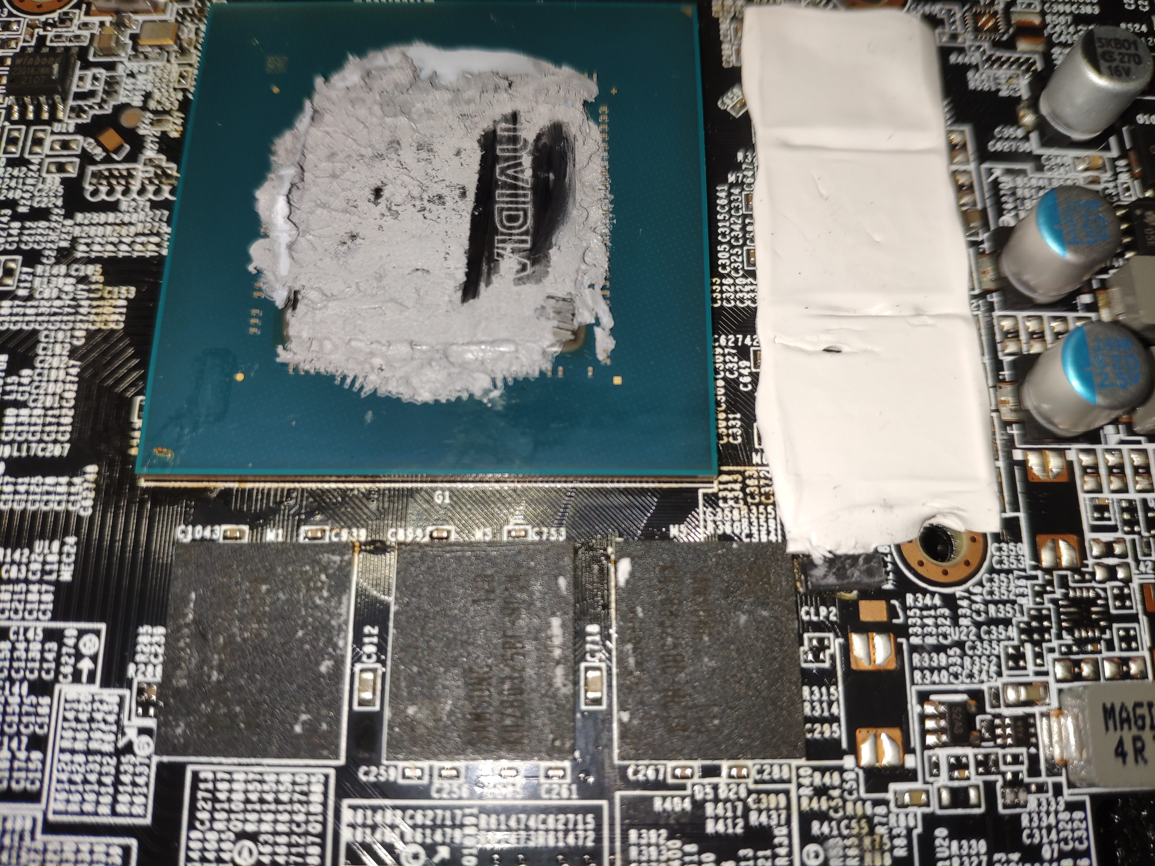

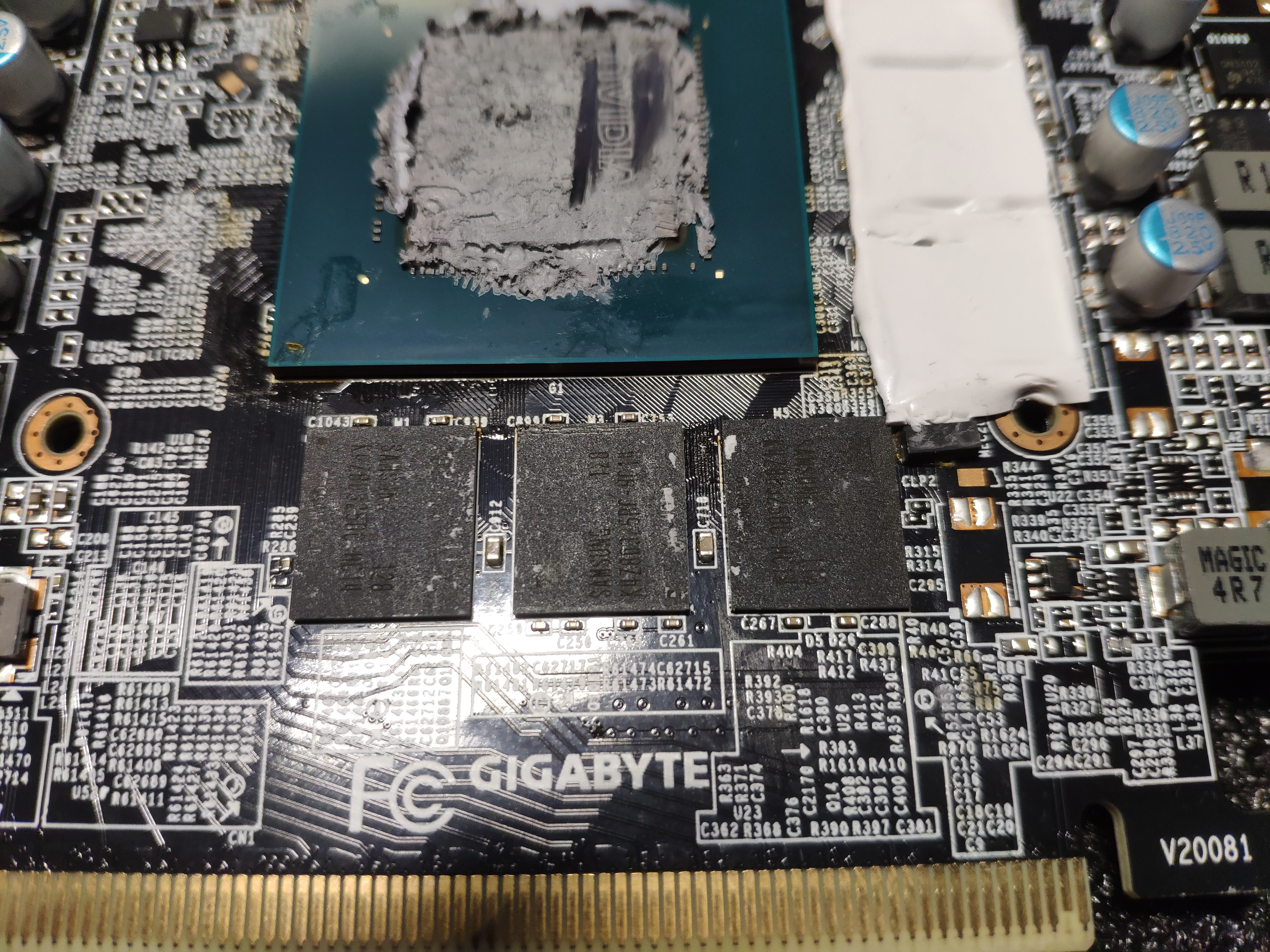

Добрый день ! Нужен ваш совет с видеокартой, купил ,а там чип перепаян, остатки флюса видны вокруг и рядом с памятью. Нужно ли смывать его ? Изопропиловым спиртом ? У нас на ветке таких спецов нет . Подскажите пожалуйста.
Визуально похож на канифоль. Её смывать не обязательно, поскольку она является неактивным флюсом.

vit7712 писал(а):
а нужно ли тогда ?
Спросите того кто паял эти чипы.
Если использован неактивный флюс (канифоль, например), то не нужно.
Если использован активный флюс (паяльная кислота, например), то нужно.
Использовать активный флюс для пайки BGA-чипов будет либо незнающий\неопытный, либо сознательный вредитель.
Поэтому высока вероятность использования именно неактивного флюса.
