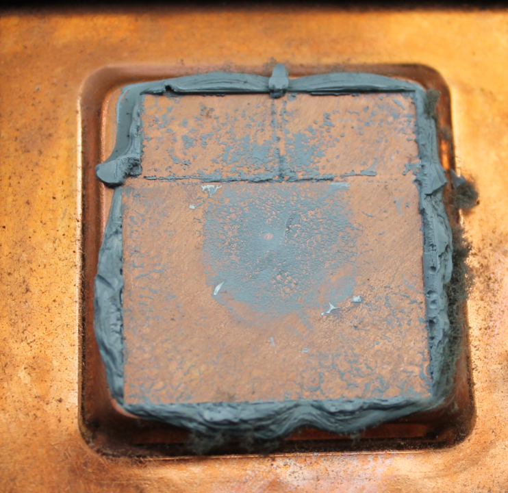

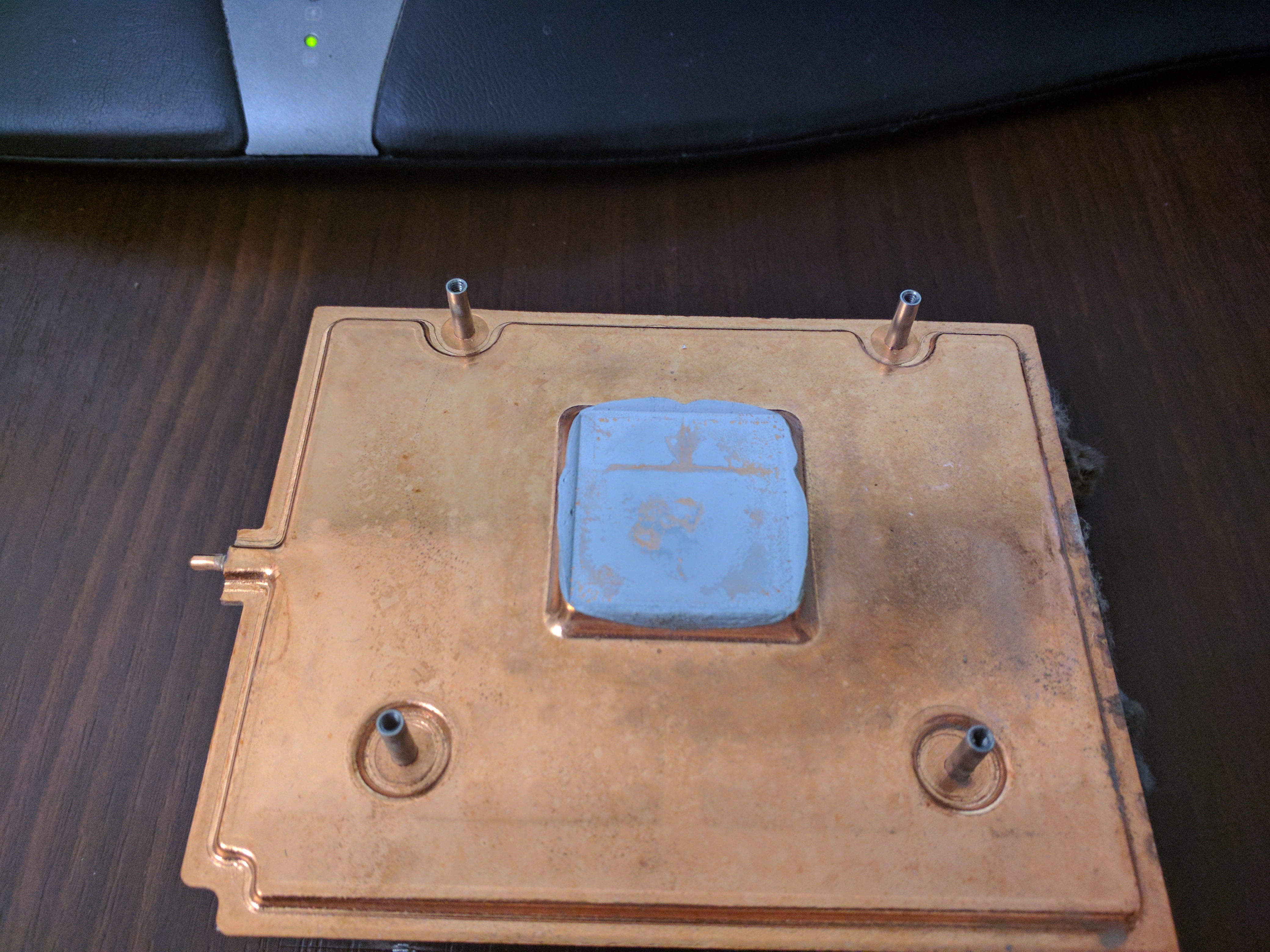

У меня отпечаток был с отчетливым кругом,и так у многих.Наверное плюют в середину потом раздавливают.
Тут уже не помогу, так как разбирал эту карту и обмазывал МХ-4. Но, по памяти, круга не было. Паста была суховатой. По прокладкам отпишу.

Вот так у меня было,на радике засеть светлые пяткна с пастой,это коцки,которые даже поцарапали кристал-с завода так идет.

у меня так было

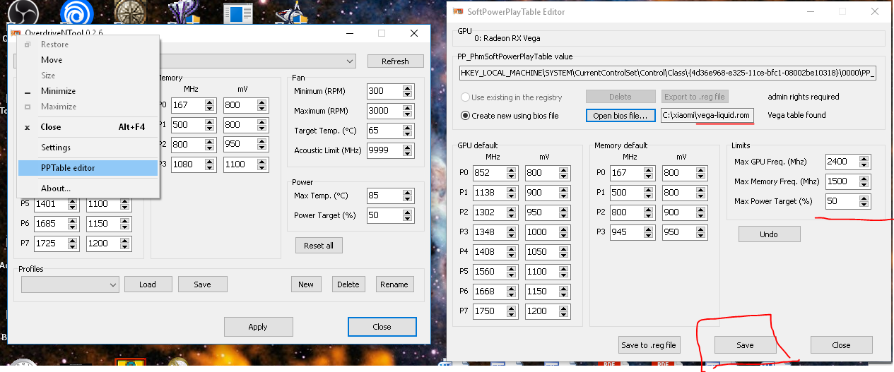

alessander писал(а):
Как я уже сказал, охлад - СВО с фулкавер водоблоком, и очень большим запасом по температурам.
Я имел в виду, что при достаточном охлаждении вы будете в любом случае упираться в PL+50%, а не в напряжения
Насколько мне известно, никакие софты не позволяют изменить напряжение памяти и теплопакет
pptable.PNG [ 216.48 КБ | Просмотров: 1113 ]
. Перепрошивка как раз позволяет поднять напрягу на памяти, но если у вас самсунг, т.к. веги 64 на хайниксе не бывает (насколько я знаю на текущий момент времени)
