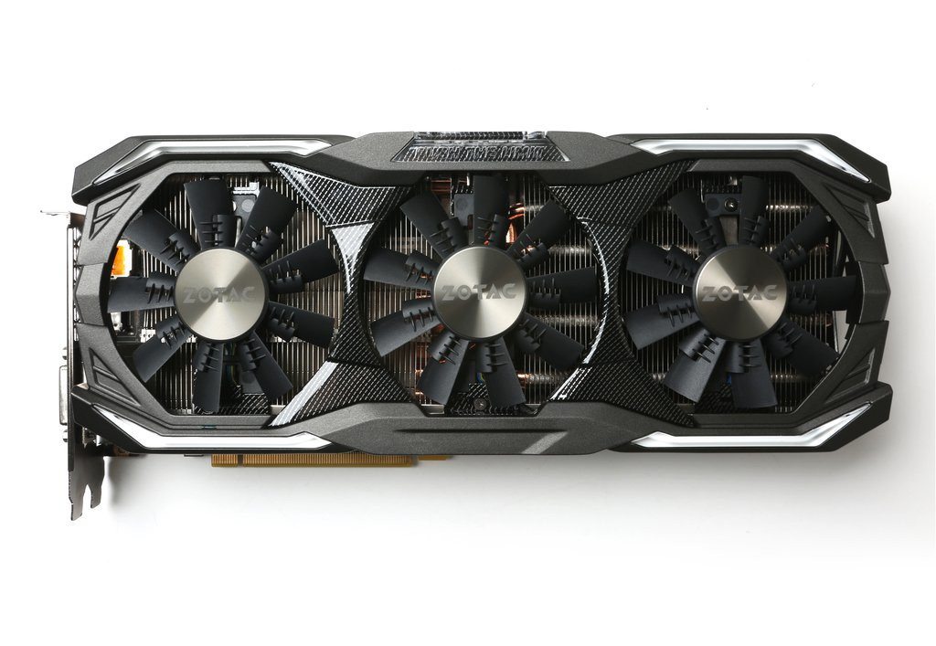

Divinity писал(а):
Гиги без пломб на болтах, зотак тоже
А как отворачивать шурупы, чтобы не было следов на шлицах ?
На моем зотаке амп экстрим, кулер стал вибрировать.
И вообще, где находится отверстие для масла на видеокартах ? Ни разу в жизни видеокарты не смазывал.
Вот сверху есть серебристый кругляш. Может, его надо снимать ?
image_34d7989f2d8eaec1e9b273b9a3a8d68c_1503315657.jpg [ 128.6 КБ | Просмотров: 1303 ]
