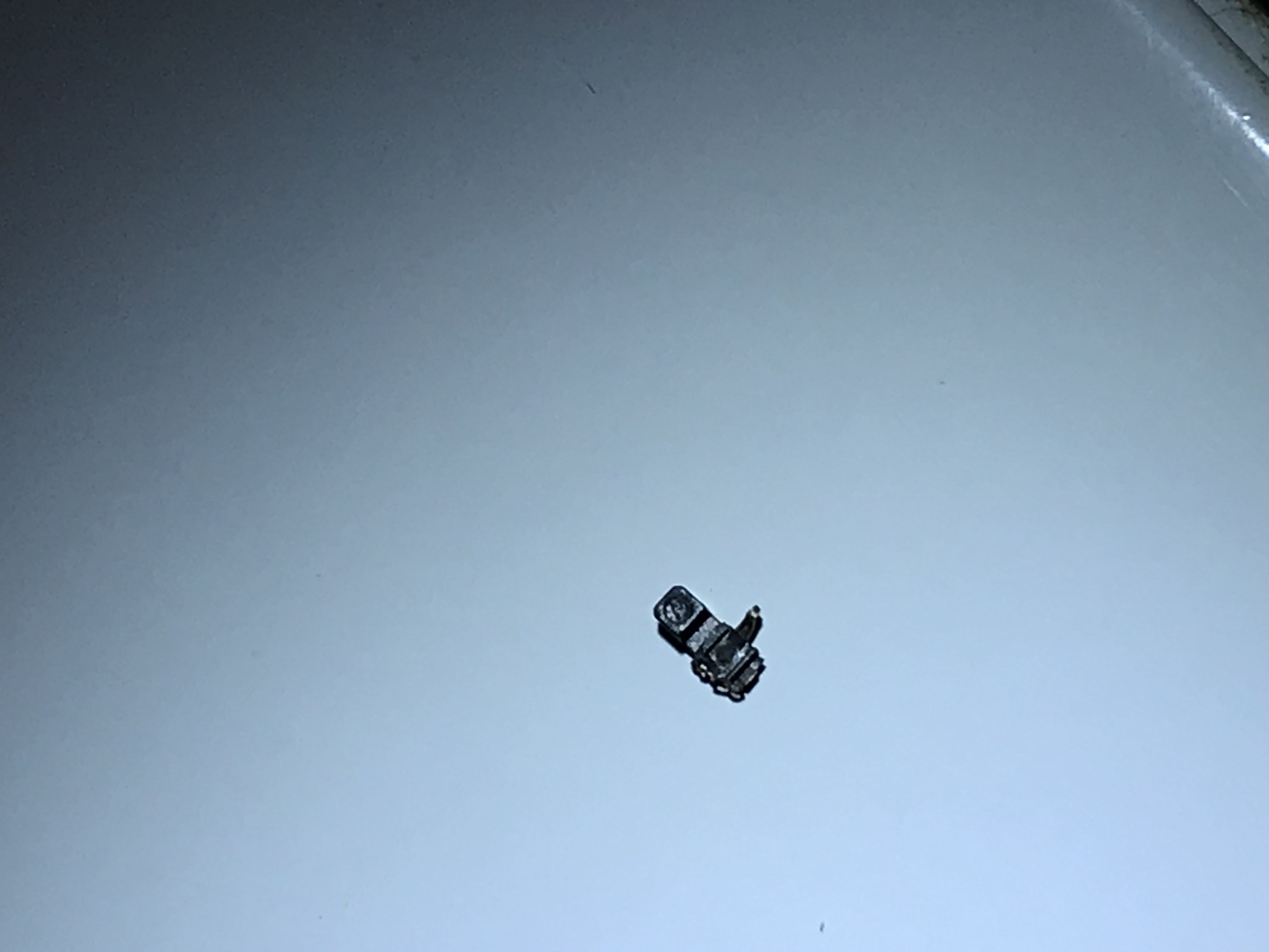

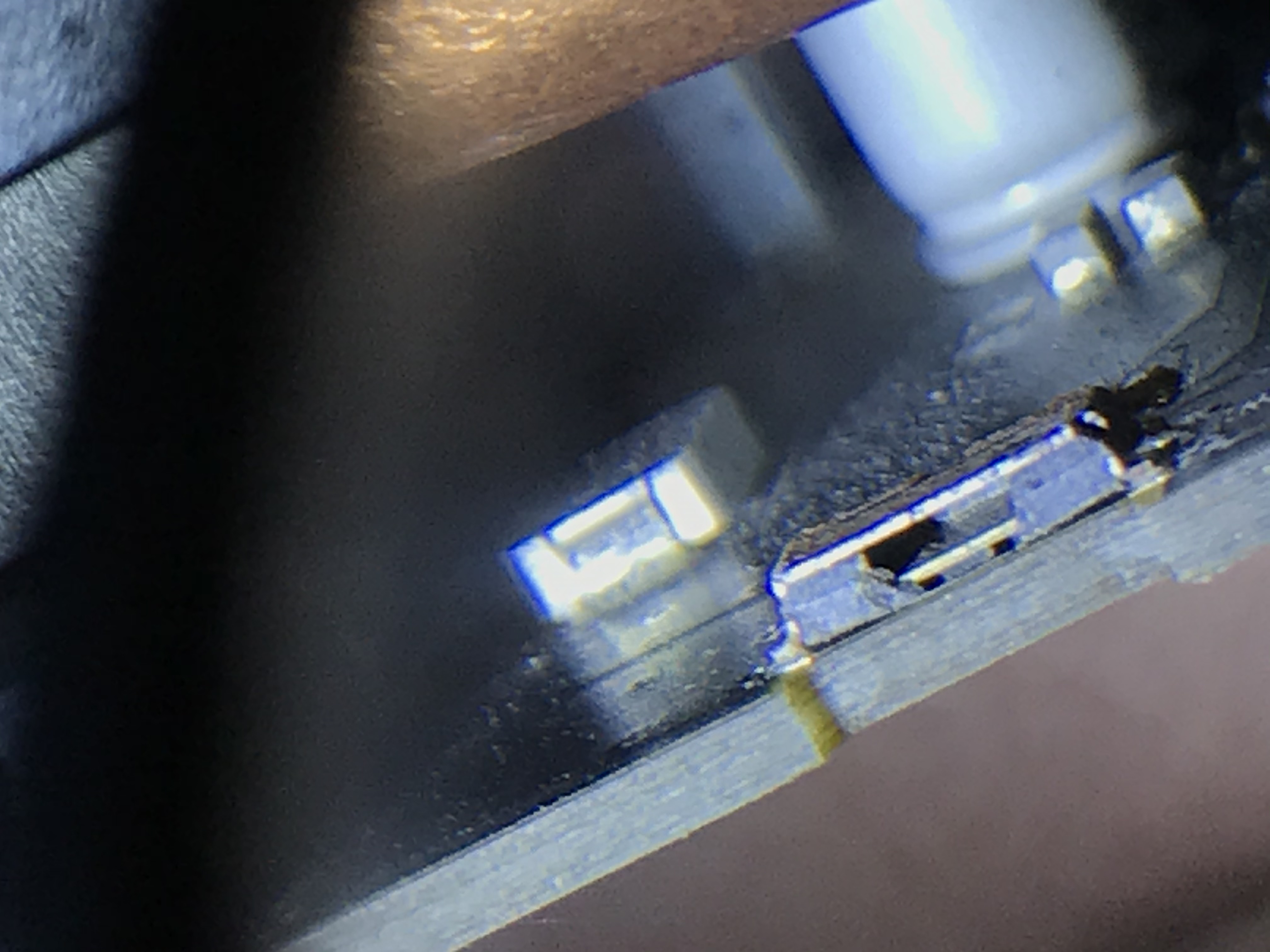

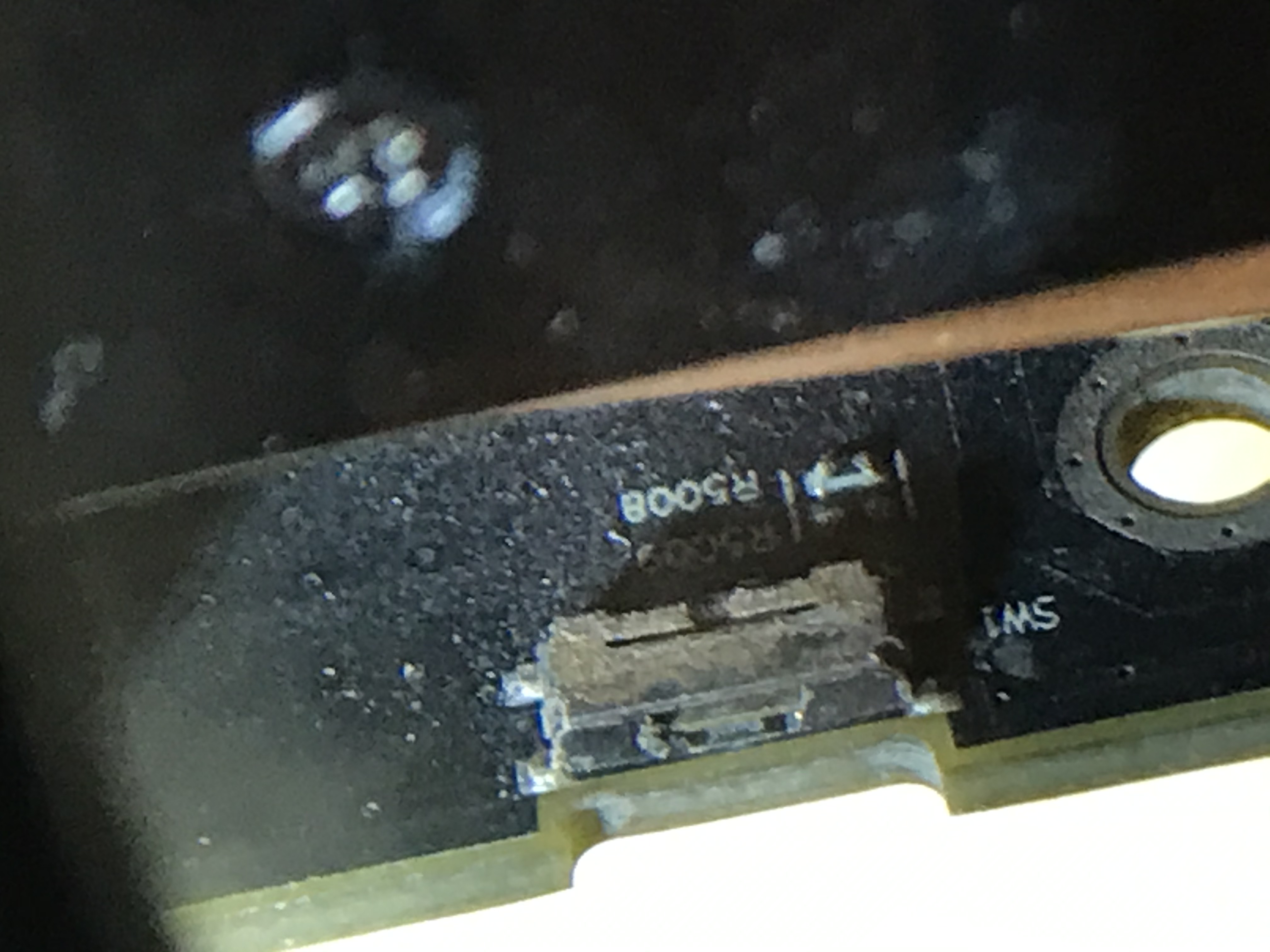

Rm76 писал(а):
отвалился переключатель BIOS на видяхе, сам этот "рычажок" и какой-то кусок металла на нём, типа штырька.
сфоткал короче этот switch (разбирать карту не стал, думаю и так понятно что это за мышатина)
IMG_7127.jpg [ 835.58 КБ | Просмотров: 508 ]
IMG_7131.jpg [ 847.13 КБ | Просмотров: 508 ]
IMG_7133.jpg [ 835.32 КБ | Просмотров: 508 ]
эта штука отвалилась (рычажок)
image0.jpeg [ 1.68 МБ | Просмотров: 508 ]
Полагаю, сдуть паяльным феном можно, но где потом взять другой такой же, или похожий? :fingal:
Поэтому насущный вопрос: если его сдуть, что там под ним замкнуть, если не впаивать другой? Гуглил, но чёт не нашёл как там эти switch-и внутри устроены

Rm76 Прикольно ты его выломал. :lol:
А если на супер-клей обратно присобачить?

Phenomenum, да я его не выламывал, он сам отвалился.
:old_haha: не получится
Люди, ненавидящие кошек, в следующей жизни будут мышами.
