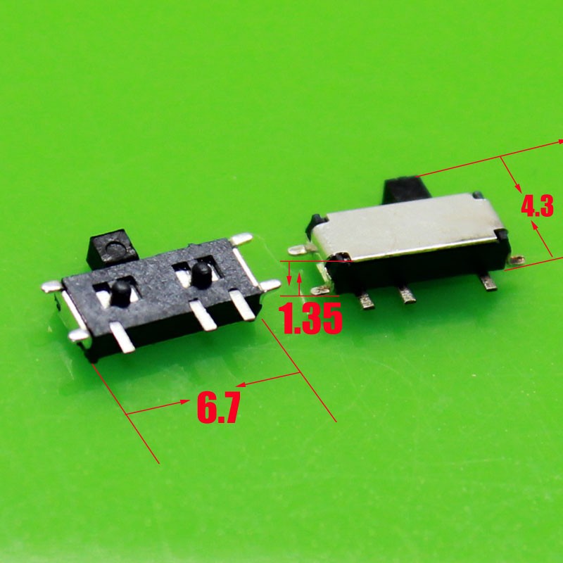

Цитата:
Ты уже месяц с духом собираешься. Можно сказать, второй год уже пошел.
Ещё пару лет подожду. :D
Цитата:
Да и платить за её ремонт ну такое себе
Я бы себе лично конечно бы перепаял, а вот насчёт тебя не знаю. :-)
На Али ищи SPDT SMD... https://aliexpress.ru/wholesale?catId=0 ... t=SPDT+SMD
Цитата:
иголкой можно переключать.
Какая иголка, там "кишки" SMD микрика выпали...
HTB1Ij_SLVXXXXbnaXXXq6xXFXXX2.jpg [ 92.94 КБ | Просмотров: 854 ]
Последний раз редактировалось LuisAlberto 03.01.2020 4:13, всего редактировалось 2 раз(а).
Регистрация: 27.01.2006
Откуда: Санкт-Петербург
Самому можно вполне его выпаять, перемкнуть пару контактов и забыть про переключатель биос.
Можно.
Можно и просто перемычку припаять, не выпаивая микрик, но всё же когда 2 биоса, это неплохо. :-)

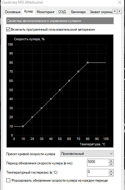

Здравствуйте, иногда при включении пк вентиляторы на видеокарте Sapphire AMD Radeon RX 590 PULSE работают на максималках, но потом останавливаются до нормы, в чём собственно может быть причина?Становится страшно как зажужит :D , настраивал лишь кривую в MSI Afteburner, ниже скрин кривой подскажите может неправильно настроил.
Скриншот
Снимок.PNG [ 26 КБ | Просмотров: 803 ]

все никак паяльник для смд пайки не закажу, приходиться старым совковым извращаться :D
так это, врубать брутальность и переключать бивис перепаиванием перемычек 8-)
это у всех видях так практически, селфтест при старте.
Не опасно для неё?
Не опасно для неё?
Не опасно что? Раскручивать кулера? Это может быть удивительно, и даже шокирующе, но нет, не опасно.
Не опасно для неё?
скорее полезно, может пыль чуть сдует. :-)

chesheer я про 100% обороты при запуске, просто один раз у меня так msi low r7 240 закрутилась на 100 и бац сгорела, печальный опыт. :D

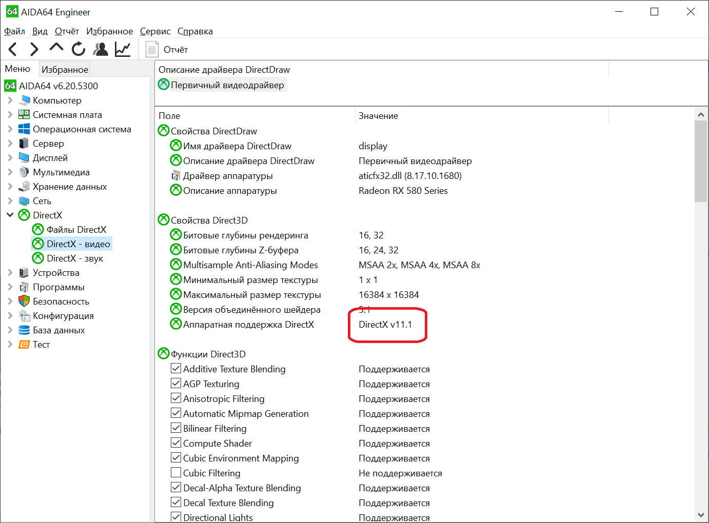

кто подскажет, как это понимать?
Україна - рідна мати, Не вкрадеш - не будеш мати.
Я в Steam - http://steamcommunity.com/id/free_user/
