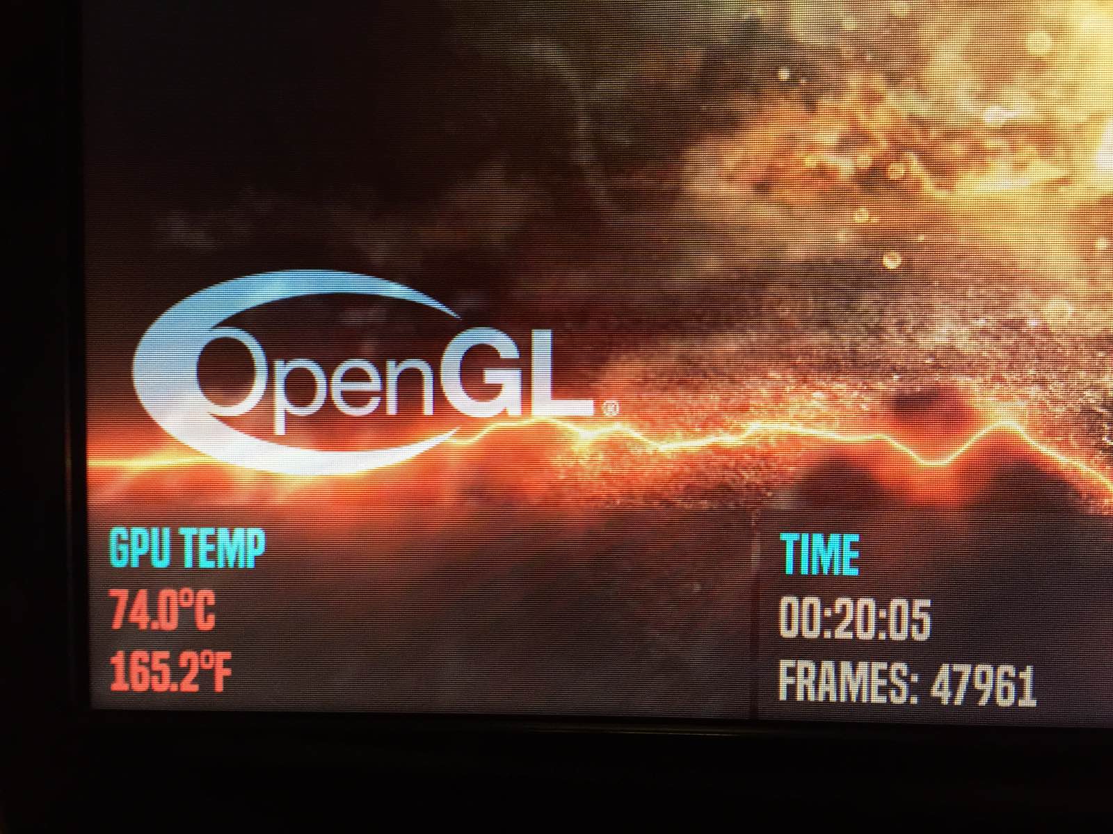

Регистрация: 07.09.2019
Phenomenum писал(а):
Может фоном что-то работало?
...вроде бы нет .
Вот результат теста ... (температура в помещении 21 градус)
Обороты были держались 1700-1750,температура 74-75 (пару раз было 76 ...в начале теста)

Регистрация: 23.06.2019
TRDAE86 Тест этот "кушает" около 150-155 ватт, что является эквивалентом высокой игровой нагрузки, близкой к лимиту потребления карты. Обороты высоковаты, но не "ужас-ужас" - никаких 2000+ тут нет.
Критического ничего нет, карта в порядке, температура 74, как и должна быть.
Много зависит от вентиляции корпуса, свободного места под ВК, даже от того, где стоит корпус (если где-нибудь под столом, то там плохая циркуляция воздушных потоков и он все время в облаке теплого воздуха).
Я писал тут энное время назад, как во время теста у меня температура поползла до 68° (обычно 65°), а в комнате было закрыто окно и душно – приоткрыв окно, я с удивлением наблюдал как температура поползла вниз и в течение 2-х минут стала 64°. На улице был 0°, я не напускал холода, всего лишь приоткрыл окно на 10 см. То есть даже такие штуки, как "стоячий" воздух в помещении влияют достаточно сильно.
Так что посмотри у себя на предмет всяких таких вещей. Ультимативное решение: установка вентилятора под видеокарту (если днище с перфорацией) - темп снизится сразу градусов на 8-10. Терпомаста, может уже не так эффективно проводить тепло (я не знаю, сколько твоей карте годиков, если до 2-х лет, то это не твой вариант).
R9 7900X + Thermalright FS140 / ASUS Rog Strix X670E-A / G.Skill Trident Z5 6200 CL30 / RX 7900 XTX Sapphire Nitro+ / Thermaltake Toughpower 1050W / Fractal Meshify 2
