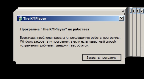

Уважаемые форумчане! Может быть кто-то сталкивался с подобной проблемой. Суть в следующем. К компьютеру через HDMI порт подключен телевизор в качестве второго монитора. При одновременной работе в полноэкранном режиме 3Д приложения на основном мониторе (проще говоря - запускаю игру) на втором мониторе видеоплеер с фильмом вылетает с ошибкой. Драйвера переустанавливал несколько раз, переподключал HDMI кабель на разные порты видеокарты, пробовал разные видеоплееры, ничего не помогает везде одна и та же проблема. Видеокарта gigabyte geforce gtx 770. Спасибо!

А с какой ошибкой вылетает видеоплеер?
Если в глазах собеседника застыл интерес, значит, он перестал вас понимать.

Прошу прощения за задержку с ответом, как такового кода ошибки нет. Есть это:
Ошибка.jpg [ 31.95 КБ | Просмотров: 2262 ]

prut85
А MPC из комплекта K-Lite Codec Pack?

Они самые, пользовался классик плеером когда-то давно. Предлагаете удалить весь пакет кодеков?

prut85
Я поинтересовался, какую ошибку выдаёт MPC?
И какая версия пака установлена?

MPC ошибку не выдает :dance: Проблема решилась переустановкой кодеков и переходе как раз таки на MPC. Спасибо за наводку :beer:
