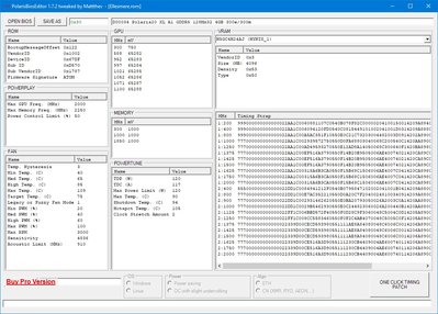

В BIOS по дефолту вроде 120.
скрин из PolarisBiosEditor:

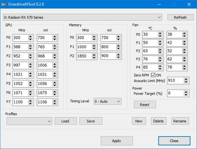

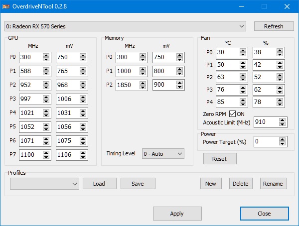

BIOS1_screen.jpg [ 350.23 КБ | Просмотров: 539 ]
А в OverdriveNTool картина по дефолту такая:
OverdriveNTool_screen_default.jpg [ 86.6 КБ | Просмотров: 535 ]
Комбустор будет писать TDP 100. :dntknw: Когда я добавляю +20 то значение TDP 120.
Люди, ненавидящие кошек, в следующей жизни будут мышами.
Последний раз редактировалось Rm76 07.01.2020 4:51, всего редактировалось 1 раз.
