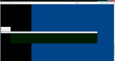

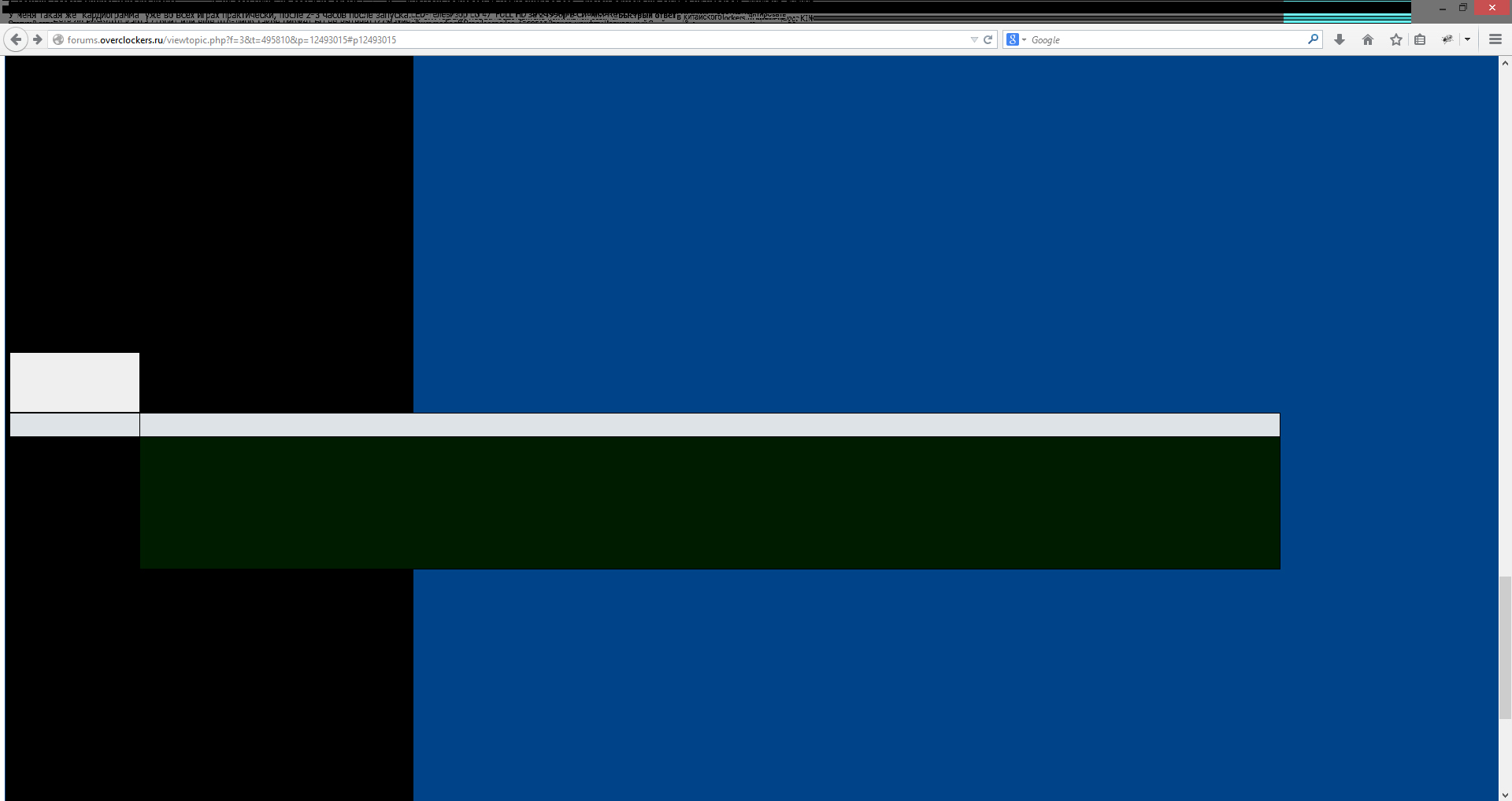

В итоге решила рискнуть. Выставила мин. знач TDP на 180, макс. на 300. Есть быстротест для микрофризов (у меня там сразу начинается). В Skyrim по заданию Гильдии воров нужно отнести скелетный ключ. В этом подземелии много испарений снизу, типа миазмов поглощающих здоровье. При сглаживании 8Х и анизотропной 16Х микрофризило сразу, когда влазила в эти миазмы и они окутывали перса. Сейчас вроде бы нормально.
Вот уж и правда, как не поверить, что AMD нужно напильником допиливать до кондиции. :-) Другое дело, что долго ли она так проживет?
P.S. Эксперимент явно неудачен. В итоге в игре все ОК. Зато вот такое чудо вылезло!
777777.jpg [ 131.66 КБ | Просмотров: 1364 ]
P.P.S. Страницу обновляю и все норм. Скайрим на фоне... В тех же миазмах, микрофризов нет.

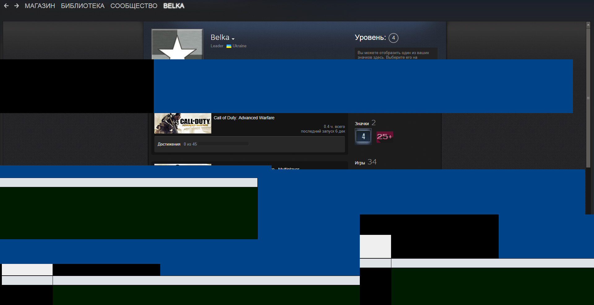

Итог. Возвращаю TDP обратно на исходние значения... В Skyrim начинает фризить. На том же моменте, что выше описала. В AW также в мульте, стоит только выйти на большие открытые пространства.
С TDP увеличенными, вот такая гадость в Firefox (выше скрин) и в Steam те же артефакты при переключении окошек после выхода из AW:
7772.jpg [ 122.24 КБ | Просмотров: 1338 ]

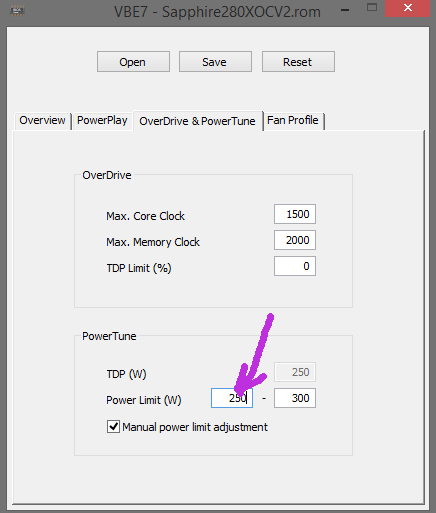

RedSquirrel, хоспаде ты боже мой, пропиши TDP Limit (%) - 0, TDP (W) - 300 и во вкладке powerplay, 3 и 4 состояния уравняй, чтобы буста не было.
Регистрация: 14.11.2014
Да я знаю, что "хоспаде ты боже мой"... Никто же однозначно не отвечает, все самой приходится пробовать. Диапазон TDP до 300 от какого мин. значения?
Тут что указывать?
999.jpg [ 83.83 КБ | Просмотров: 1275 ]
Core i5 2550K 4500, GigaByte GA-Z68A-D3H-B3, Hynix PC-12800 16Gb, MSI GTX 1060 Armor 3G OCV1, SSD OCZ-ARC100 240, WD 1Tb, Creative SB Audigy FX7.1.
Регистрация: 08.06.2007
Фото: 18
Одно значение и мин и макс - 300, убрать галку manual power limit adjustment
Регистрация: 12.11.2012
Откуда: СССР
RedSquirrel
После редактирования bios карты VBE7 нужно включить режим UEFI режим загрузки в bios карты
программой HD7xxx Series UEFI Patch Tool BETA.exe.
